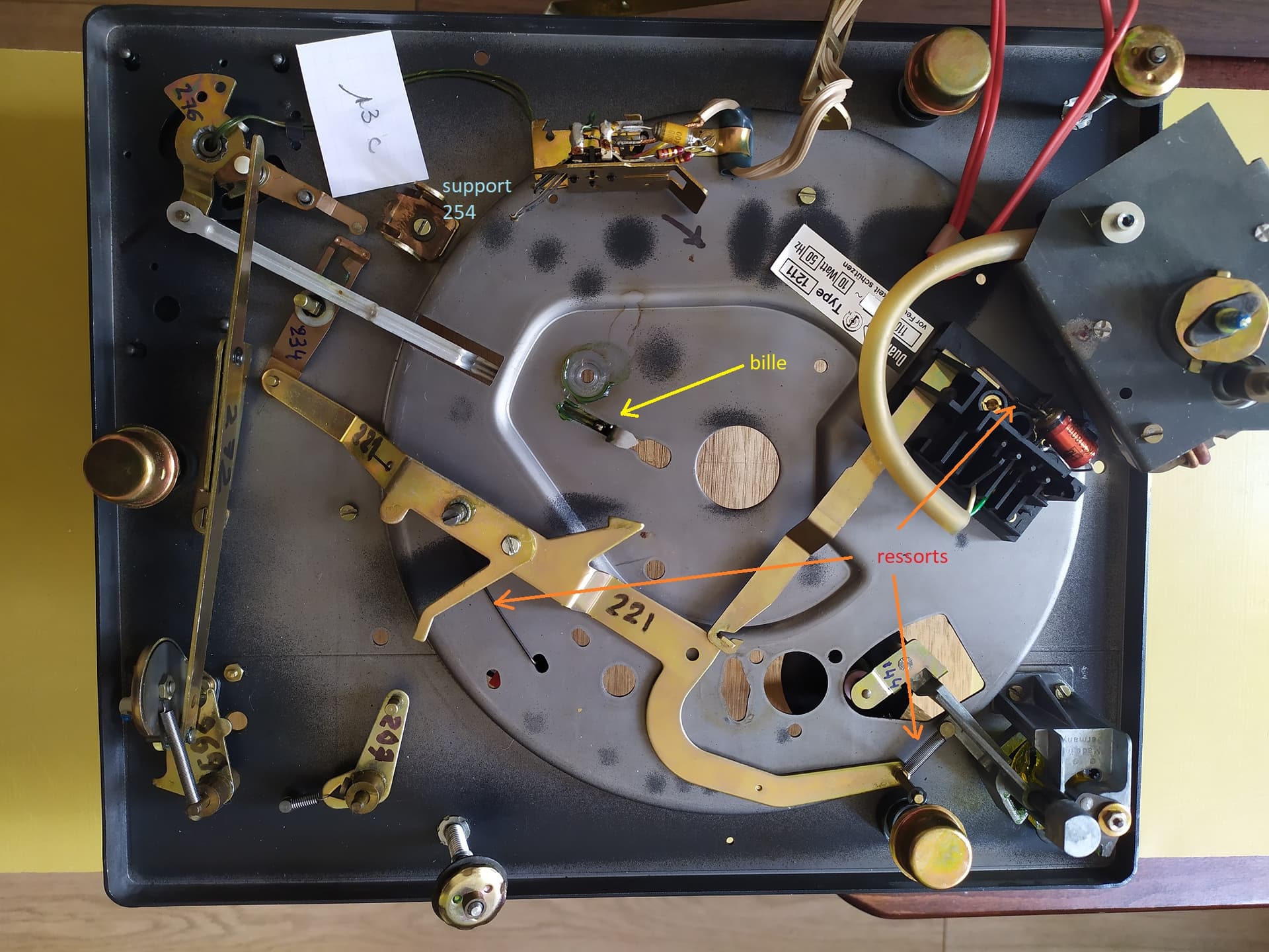

La photo montre la platine presque nue. Toutes les pièces restantes sur le châssis sont amovibles sans effort (huile machine à coudre ajoutée sur axes et articulations).
Quand je manipule le bras sous la platine:
-version START, au début il y a un effort résistant avant de faire « clic », c’est normal, le levier 221 est retenu par 3 ressorts, puis je pousse le bras vers le centre sans effort.
-version STOP, je ramène le bras du centre vers le repose-bras sans aucun effort. et arrive en butée sur le repose-bras, en déclenchant le clic d’arret moteur sans effort.

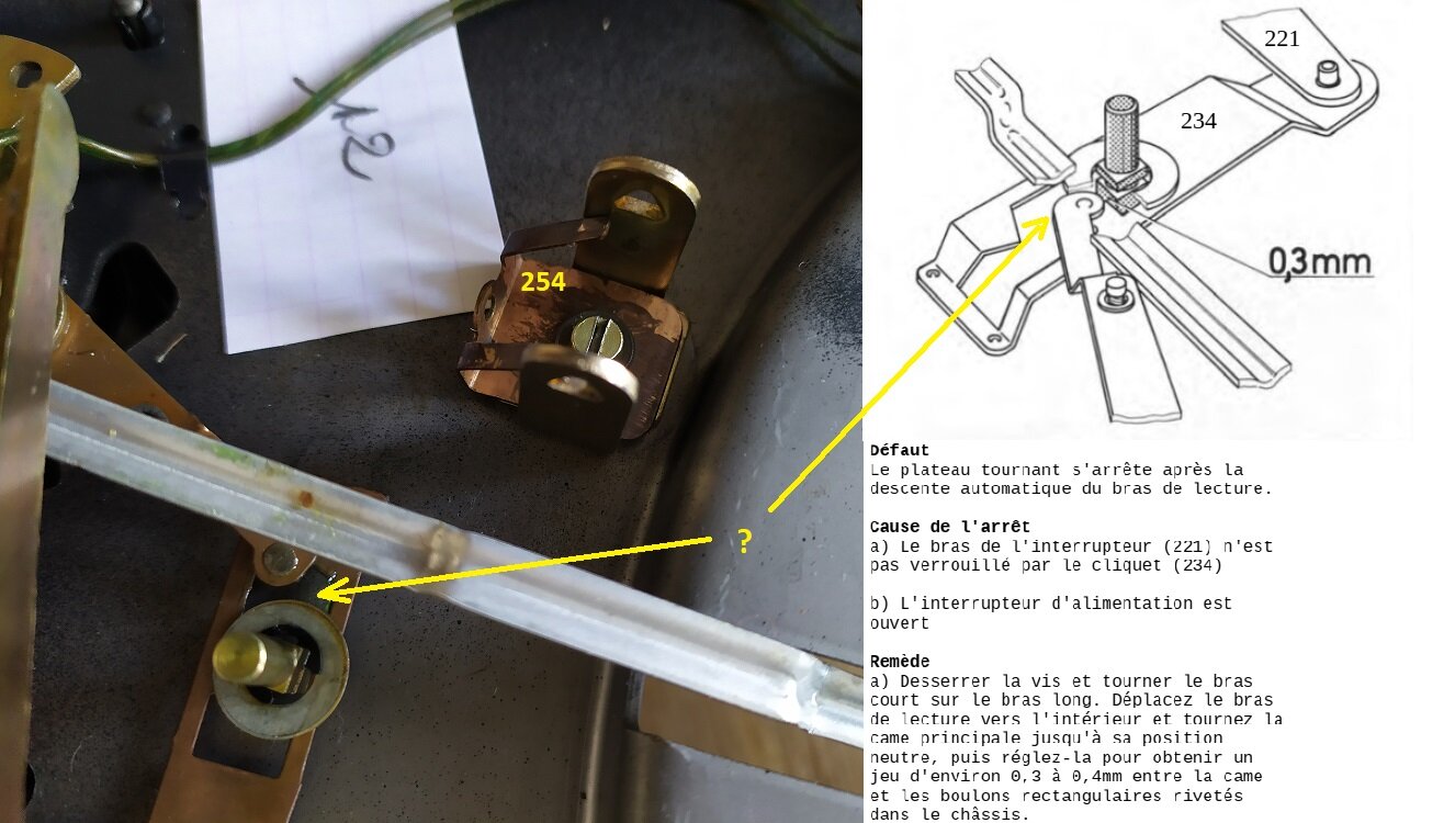

-le support 254 est vissé sous chassis, et pourtant il doit permettre la rotation du levier 218 piloté par la came. Force de serrage difficile à doser (trop serré, la rotation est difficile ; trop faible risque desserrage progressif de la vis)
-le manuel montre un jeu de 0,3mm à régler 2 pièces, alors que physiquement sur la platine, la rondelle empeche de s’approcher ?? voir fleches jaunes

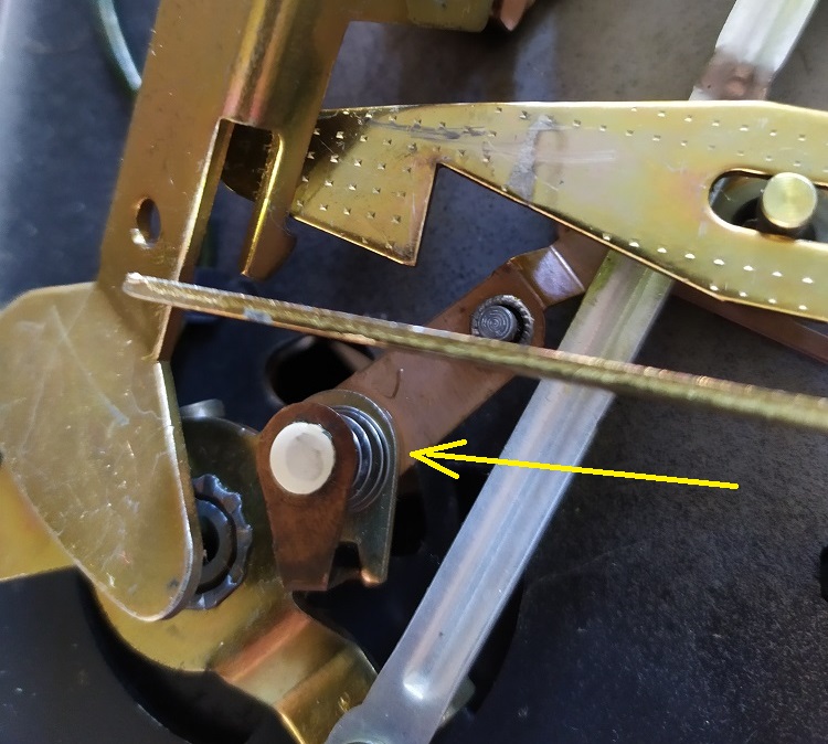

Lien de vidéo très utile. Je comprends enfin à quoi sert le Steuerpimpel : soulever et entrainer en rotation un levier. Malgré plusieurs vidéos regardées, je ne sais toujours pas ou se trouve le steuerpimpel sur Dual 1211. Sur photo ci-dessous, serait-ce à la place du rond blanc ?
ce dernier est un peu bombé, il semble en bon état, légèrement usé ou patiné sur le dessus; en tout cas, il est dur au toucher (pas caoutchouteux), et ne semble pas démontable. J’ai démonté le levier 218, on voit dessous la face triangulaire de contact, que c’est un peu patiné. Quant au téton sur ressort en face de la flèche du bas, je n’ai pas compris son rôle.
il est sous la bascule, piece 218 et elle sert a le faire pivoter: la partie triangulaire doit etre parfaitement degraissée!
La photo de droite avec levier démonté, ne montre pas de tige avec un steuerpimpel dessus ; on ne voit que la pastille blanche et le téton sur ressort, face aux 2 flèches du bas.
Désolé, pouvez-vous être plus précis ? en tout cas, je nettoie soigneusement la face triangulaire.
il est possible que le "steuerpimpel " soit la pièce blanche , mais je trouve étrange la position de la bascule 218
Je viens de faire un test peu orthodoxe. J’ai collé du scotch double face sous la face triangulaire du levier 218, afin d’augmenter son adhérence sur la pastille blanche lors des mouvements de rotation du levier . Remontage comme sur la photo de gauche.
Belle surprise : la platine fonctionne plutôt bien, en mode manuel ou auto. C’est presque parfait en mouvements de rotation et en levée de bras , un peu tremblant en descente. Il ne reste plus qu’à trouver une solution plus technique et durable dans le temps (pièces ebay.?). Mais au moins je sais maintenant d’où venait le problème.
