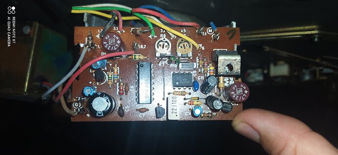

édit: après mûre examen la platine ne tourne pas assez vite pitch à fond , que faire? Jeanne! au secours! :sob:
notice ici
c’est un boucle de regulation electronique
verifier d’abord la tension d’alimentation

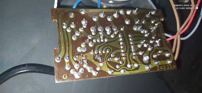

Voici pour les circuits:
le boitier :
et le pitch:
j’ai pas penser de vous le préciser sur le coup, mais je doit lancer ma platine avec la main 3 fois sur 5, parfois juste en plaçant le bras au début de la platine elle se mets à touner automatiquement, c’est à cause de quoi?
pour le demarrage aléatoire
inter de demarrage sale ou dereglé
il faut commencer par verifier la tension d’alimentation +22V

bonsoir,
essayez de changer ces deux condensateurs dans un 1er temps si ce n’est pas trop tard :
ils sont sujets a pas mal de soucis en vieillissant…
bjr,
ayant travaillé (il y a longtemps) chez un grossiste qui faisait la marque Dual j’ai réparé beaucoup de platines TD…
Ce modèle à entrainement direct était particulièrement fiable et la seule panne constatée (à l’époque) était des faux contacts au niveau des deux résistances ajustables qui règlent la vitesse.
Dans ce cas il suffit de les manœuvrer plusieurs fois puis procéder au réglage de chaque vitesse en mettant le « pitch » au centre.
un peu de produit « KF spécial contact » peut être vaporisé, mais éviter les autres produits genre dégrippant ou WD40 qui peuvent attaquer la piste carbone
pour le reste il n’y a que des « mesures » qui peuvent donner une indication précise !
