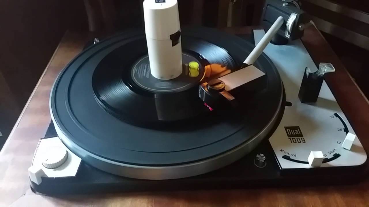

Enfin, je ne sais pas comment s’appelle la partie centrale qui permet de « tenir » le vinyle, cela a été "bidouillé avec un morceau de crayon à papier.
Est ce que quelqu’un aurait cette pièce ? Je vois dans le mode d’emploi qu’il existe deux types pièces « single-play mode » et « multiple-play mode ».

Dual a fabriqué de bonnes platines , la piece « single play » est l’axe central pour passer les disques un par un et la pièce « multiple play » est un axe spécial pour mettre une pile de disques et les jouer en automatique les uns apres les autres.

Sur les platines de marque dual il n’y avais pas de bras de maintien.
Pour des disque 33 tours on avait un grand axe ou l’on pouvait empilé plusieurs disque de différents diamètre , on devait les empilé en forme de pyramide d’abord les plus grands diamètre en premier.
C’est dire les 30cm puis les 25cm au dessus.
Ce qui permetait au bras de connaître le diamètre des disques.
Le principe, était que bras lors du changement de disque venait palper le bord de la pile de disque, ce qui permettait à la platine tourne disque de connaitre le diamètre du disque suivant.
Axe changeur 33 tours de platine dual

c’est du BSR pas du Dual…
Chez Dual l’axe est droit et les mouvements de disque se font par le recul de petits tétons voir le dessin de @Radiolo !
Le système Dual est assez fiable et il était rare que deux disques tombent ensemble!
Il me manque justement cette pièce :
s-l300
Où peut t’on la trouver ? (la single-play et la Multiple-play)

Moi la platine je l’ai acheté avec un morceau de crayon a papier :
IMG_20220821_184324- 2
il y en a un ici:
pour les 45T c’est l’AS12 mais il est rare… et cher!
