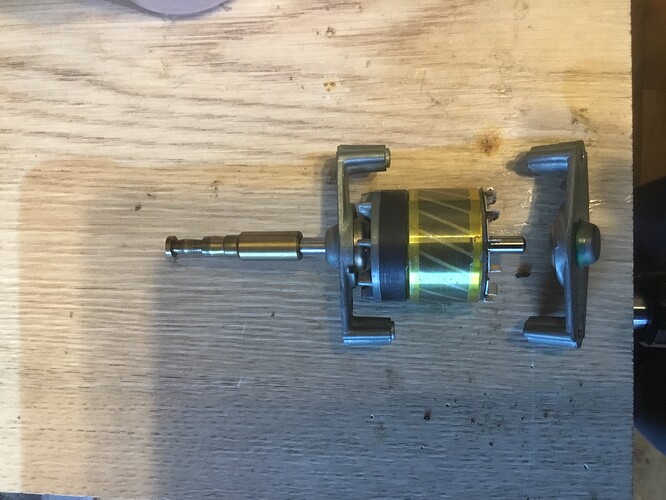

Voilà où j’en suis rendu.
Je n’arrive pas à démonter cette partie. Visiblement il y a une rondelle et peut-être un restant de joint. Je vois bien une vis qui maintient la tige qui reçoit la courroie, mais sinon…
C’est là qu’il faut y aller à la pince à bec et faire appui sur la partie couleur laiton ?
La partie inférieur est partie seule et tourne parfaitement.
Bonjour, bonjour….
Palier supérieur enlevé. Axe nettoyé, palier lubrifié. Du jeu latéral… sic. Bon premier test, j’ai laissé tourné 5 puis 10 et enfin 20 minutes, pas d’échauffement notable. J’attends avec impatience la courroie maintenant :grin:

Vous avez pu réparer votre moteur, très bien.
Cependant vous ne trouverez pas un palier séparé pour ce moteur, comme vous le recherchez ici :
Vous pouvez peut-être trouver un moteur complet ou plus facilement une platine identique qu’un moteur seul.

l’ensemble moteur est l’element remplaçable
il est normal qu’il n’y ait pas de nomenclature de pieces constituant le moteur

Reste, a démonter du pallier, la pièce exécutée en bronze frité, et d’en relever très précisément les cotes. Avec un peu de chance (si toutefois on ne pouvait pas trouver un moteur de rechange ou a cannibaliser), il serait peut-être possible de tomber sur une pièce « standard », ou, éventuellement, adapter une pièce proche.
Très belle restauration, c’est courageux car beaucoup l’auraient jetée sans chercher à comprendre. Pour le moteur si l’axe tourne maintenant librement, le dernier test sera d’écouter un disque vinyle et de vérifier le son. Si la courroie et de bonne qualité, le son devrait être très correct. Si c’est bien le cas, vous pourrez considérer que le travail sur le moteur est couronné de succès. Sinon c’est qu’il reste un point de blocage hélas.
