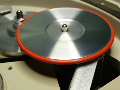

oui je pense qu’il ne faut pas trop en attendre de ces vielles platine a galet, je ferais un saut a la bourse de Clamart en avril pour voir s’il ont trouvé une solution pour ces galets ,si non il va falloir que je trouve quelqu’un avec un tour afin de retirer de la gomme sur mon galet et coller un joint torique de méme épaisseur
Pourquoi ne pas remplacer votre galet tout caoutchouc par un galet métallique sur lequel vous n’aurez à changer ensuite que le joint torique ? C’est certainement la meilleure solution et l’une des moins chères, à 75 euros sur eBay Italie :
Personnellement, je ne sais pas ce que ça vaut car jamais essayé, en effet j’avais monté sur ma Thorens TD-124 un galet New Old Stock que j’avais eu dans un lot d’accessoires neufs pour platines à l’époque où j’avais encore ma boutique sur eBay. Evidemment, dans le genre, j’ai tout vendu car c’était très recherché, bien que certainement moins rare 15 à 20 ans en arrière.
