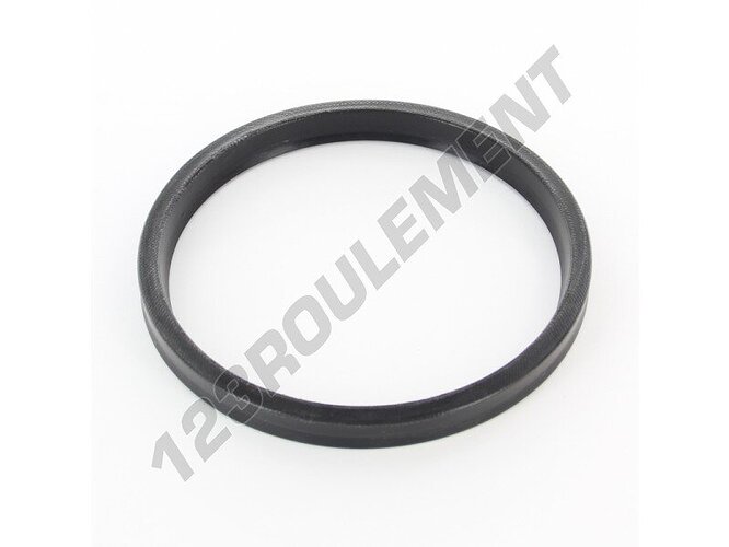

a explorer aussi ,la possibilité de retirer du caoutchouc ,et de recoller un joint torique de la méme épaisseur !
ex.

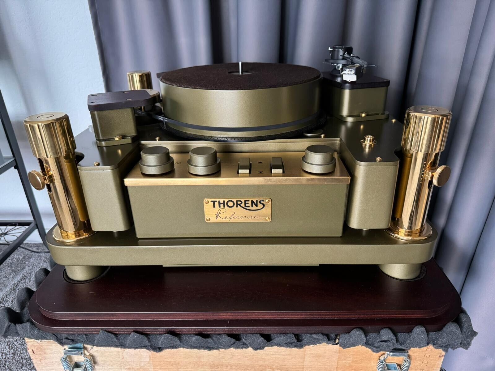

si je gagne le super loto?
Platine vinyle Thorens Reference High End avec bras de lecture EMT
Prix:
65 999,00 euros
