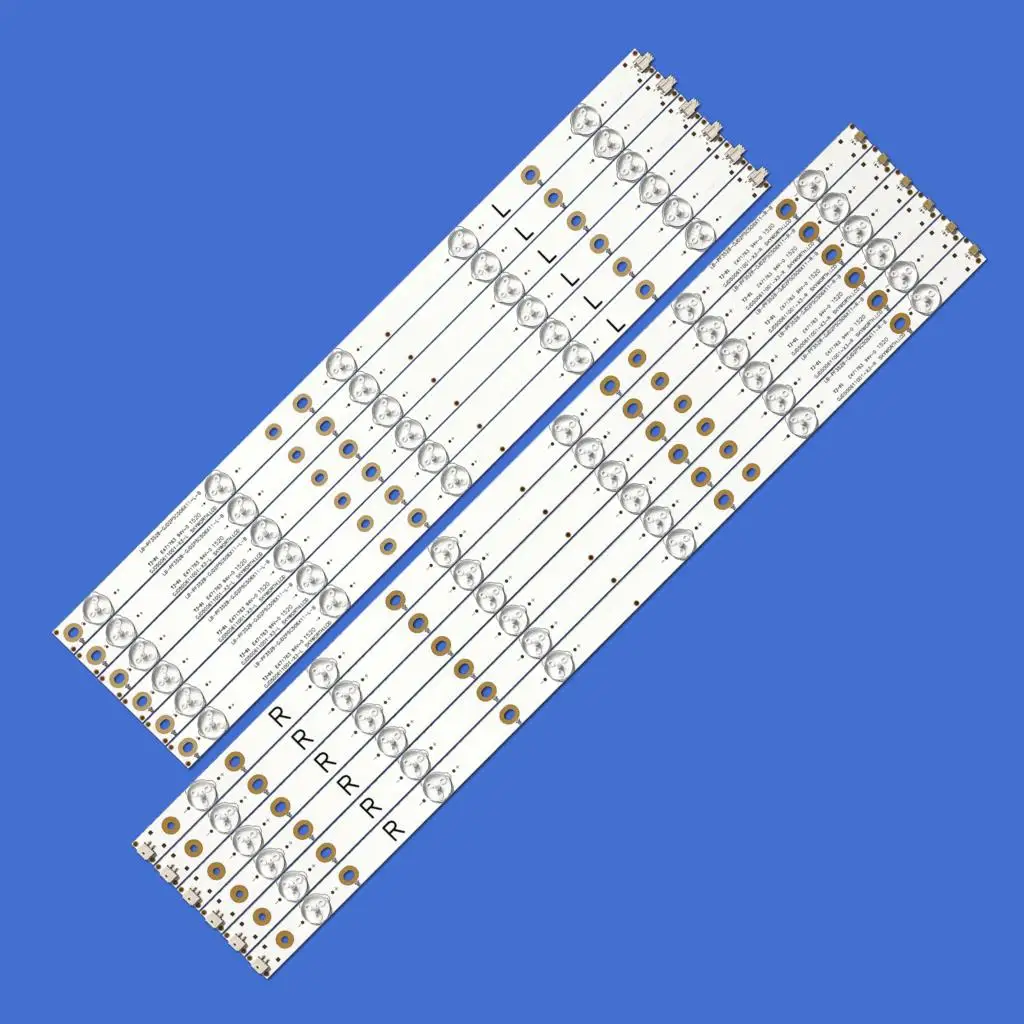

Votre écran NEC est équipé d’une dalle LCD TPVision = Philips TPT500J1-LE8 les barres de led sont défectueuses pas besoin de réfléchir vu le grand nombre que j’en ai déjà remplacé, elles sont disponibles ici

Entièrement d accord avec toi Freeze.je suis en retraite et je m amuse avec ces tvled,dernièrement j ai fait un Philips 55" {trouvé à la déchetterie } à mon étonnement la dalle pas cassée.les bandes chez Alie… 20 balles et voila il fonctionne parfaitement.
