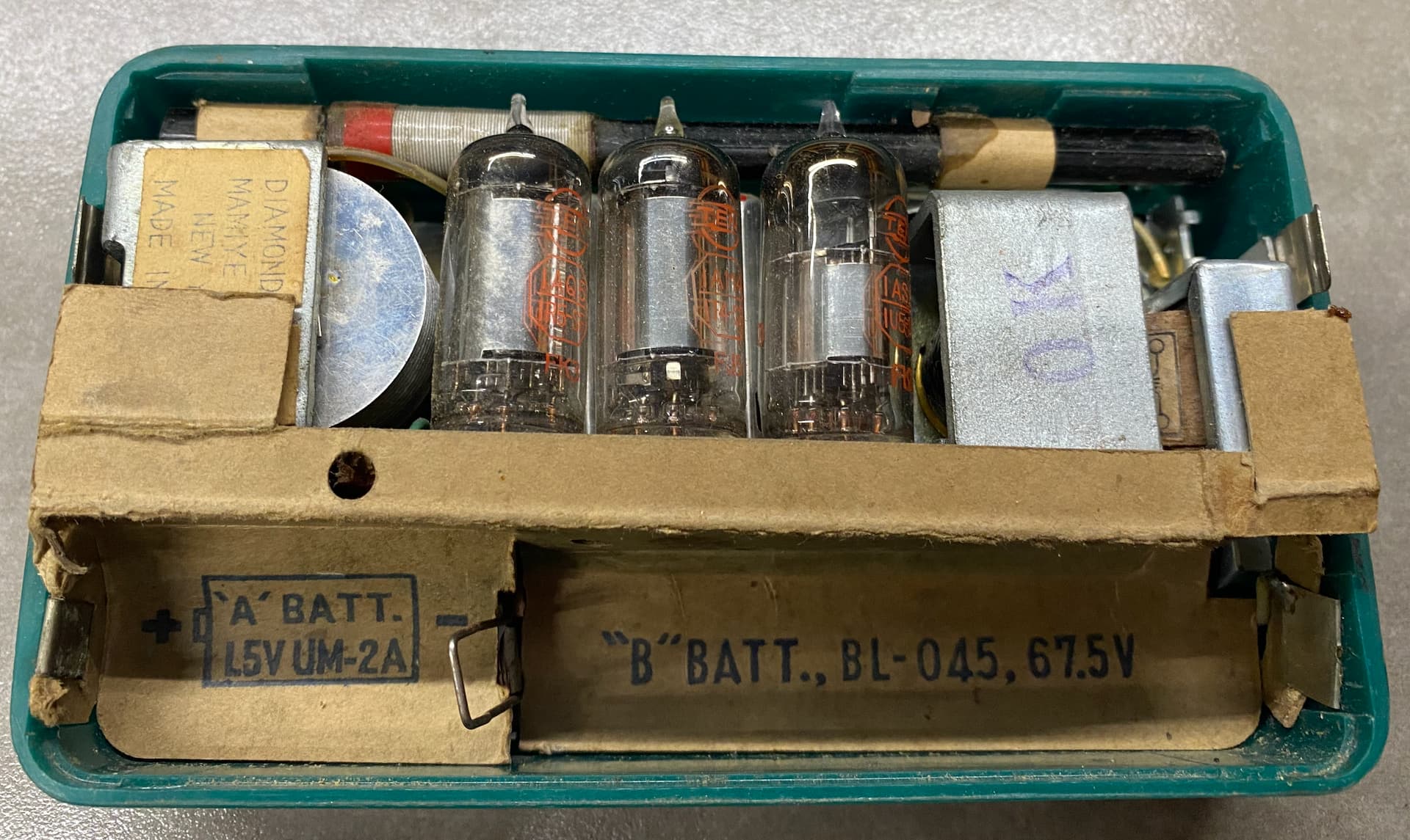

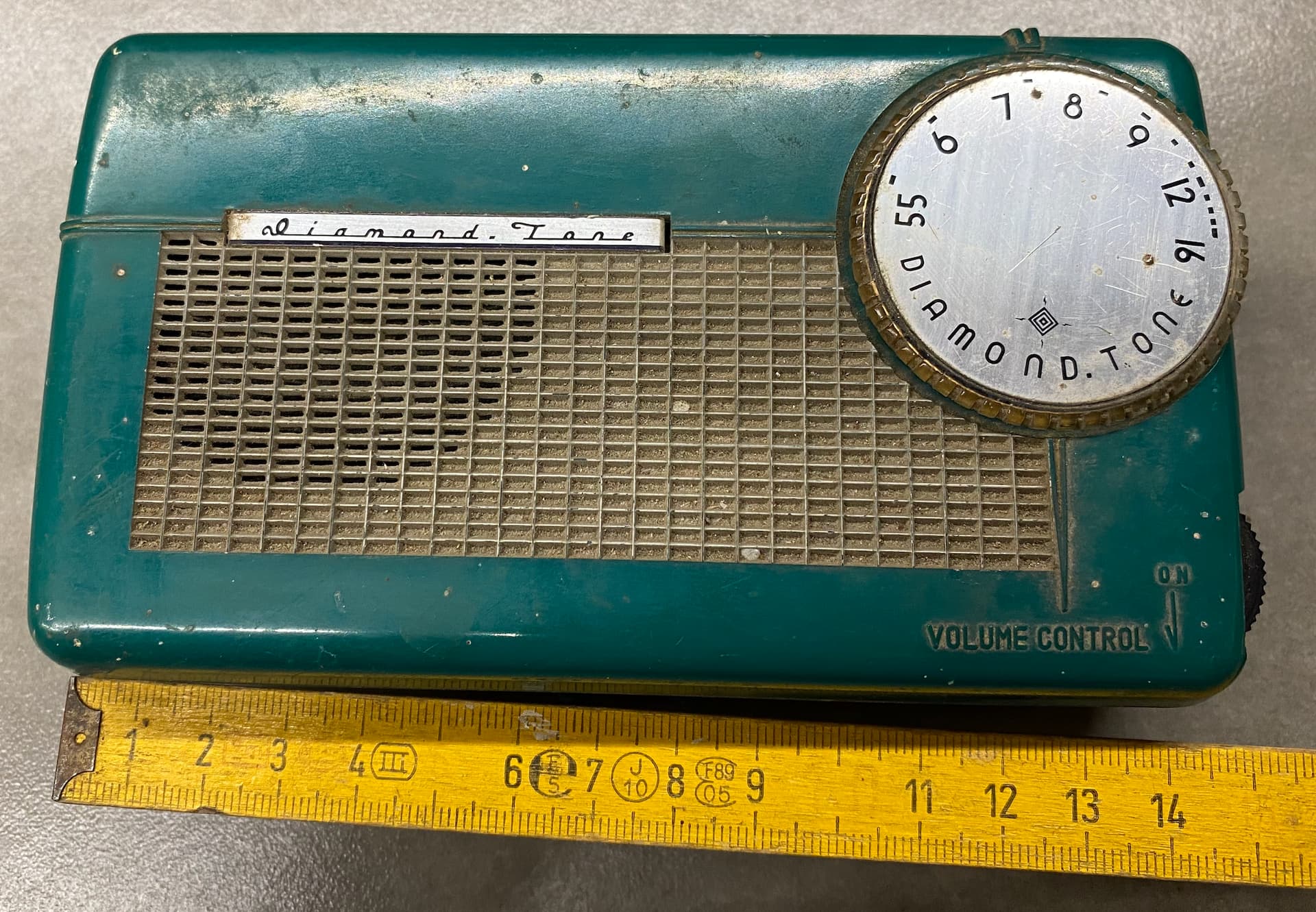

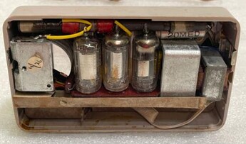

j’ai une radio de poche à lampes de marque Diamond Tone, modèle B-460.
Je n’arrive à trouver aucune info sur le net, comme année de fabrication, histoire de la marque, etc…
Voilà tout ce que j’ai :
Merci de votre aide
Merci de votre aide
Bonsoir
Merci pour les photos.
Ce poste est mignon mais il fait juste les petites ondes pas les OC.
Curieux l’inter juste sur la pile de chauffage ça doit donner un arrêt « progressif ».

Bonjour Ford_Prefect,
oui il est mignon et parmi les plus petits à lampes fabriqués dans les années 60…
Il n’y a strictement aucune trace sur le web, ça interpelle, il donne pourtant l’impression d’avoir été industrialisé.

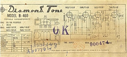

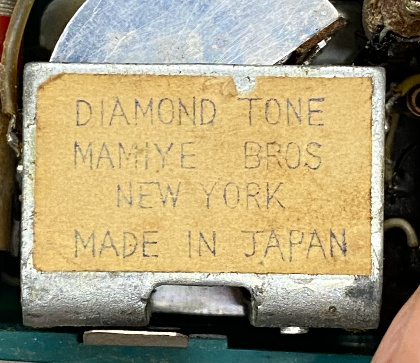

Bonsoir Radiolo,
Merci d’avoir cherché…
oui, de ce que l’on peut lire sur les étiquettes intérieures, il aurait été fabriqué au Japon sous licence RCA.
Il est aussi fait référence à Mamiye Brothers, mais c’est une entreprise textile, donc plutôt une étiquette de propriétaire.

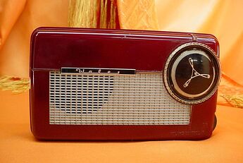

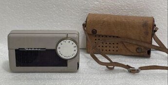

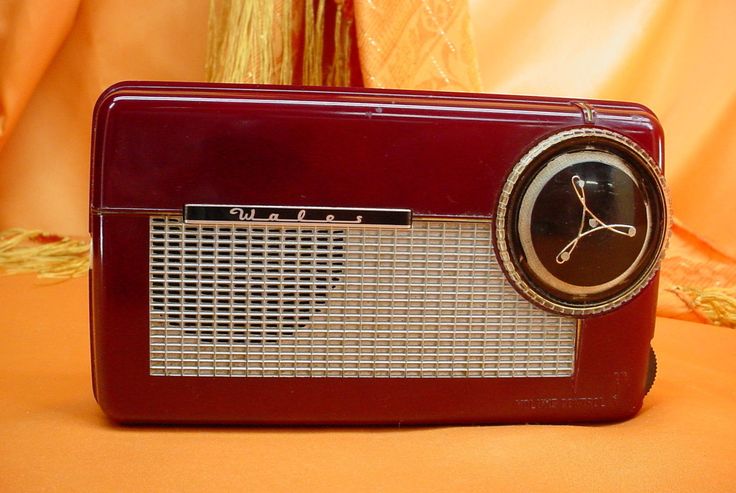

On le trouve référencé ici mais sous une autre marque :
Bonjour Jeanmonod_Henri-Louis,
génial, ça donne pleins d’infos… et explique pourquoi on ne trouve pas d’infos sur le produit B-460, alors que le poste est industrialisé.
ça conforte aussi l’idée de @Radiolo sur les cadeaux d’entreprise.
ça explique aussi l’ambiguïté entre une étiquette qui parle d’une batterie de 45V et une autre d’une batterie de 67,5V : les 2 sont possibles.
Merci
Bonne journée
Edit : du coup je l’ai trouvé sous cette marque dans une autre couleur :
et en rouge avec une année de fabrication, 1955 :
