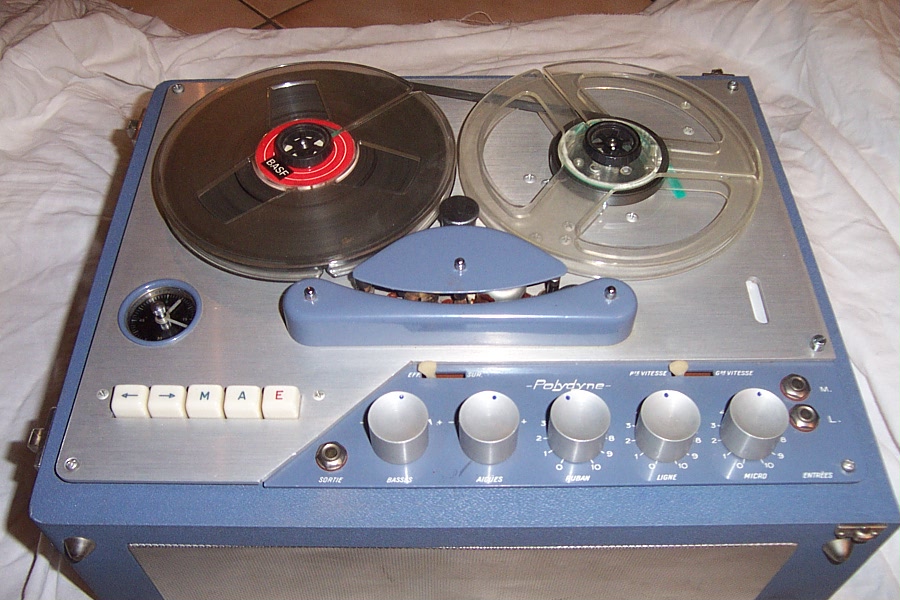

j 'ai récupéré ce magneto et en le vérifiant je me suis aperçu que toutes les lampes ont disparu. Quelqu’un possède t il le même modèle et pourrait il m’indiquer les références des lampes et leur emplacement.

C’est probablement le meilleur magnétophone jamais fabriqué en France.
Je n’ai pas le 127 mais un 919 Polydict qui doit être plus ancien.
Si ça peut vous orienter, voici les lampes dont il est équipé:
EZ 80 - deux 12 AX7 - 6AV6 - EL84 - EM81 (l’oeil magique du vôtre n’est pas le même).
Comme l’écrit Souris Blanche, c’est une construction très raffinée, une superbe mécanique à trois moteurs (donc pas de courroie), 1 électro-aimant freins et un électro-aimant cabestan.

Le 127 a deux Ecc83 en préamp micro et têtes (les plus proches du bord du circuit), deux Ecc82 (au centre du circuit). L’ampli BF (qui sert aussi d’oscillateur effacement) est une EL84, l’indicateur est une EM84.
Envoyez moi votre adresse mail par mp et je vous enverrai le schéma complet du polydict 127 par mail (mon fichier est trop gros pour que je l’attache à votre mp)
N’hésitez pas si vous voulez un avis, je connais bien cet objet
