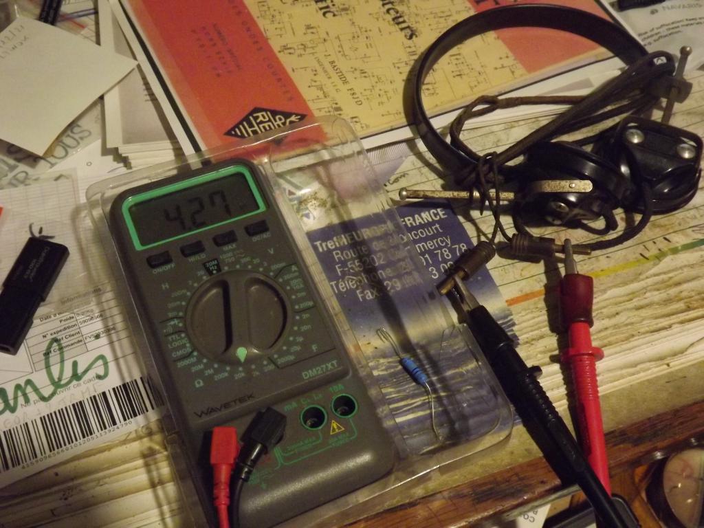

Ce casque est marqué 2 X 2.000 Ohms; l’ohmètre indique 4.270 Ohms >>>>
