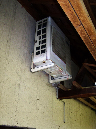

Mon unité extérieure est abritée sous un préau , accrochée au mur de la maison, préau non clos et ouvert sur l’ extérieur bien entendu , et à 3 m au dessus du sol, mais à l’est malheureusement , c’était l’ emplacement idéal pour alimenter sans grandes longueur de tuyauteries 3 des 4 UIs qui sont juste de l’ autre côté du mur .

En principe, et si elle est bien faite, l’ unité extérieure de la P.A.C doit périodiquement lancer des cycles de dégivrage (pour cela , et après avoir détecté qu’elle est givrée , elle arrête
momentanément les unités intérieure et se met a « envoyer du chaud » dans l’unité extérieure au lieu de l’envoyer dans le local a chauffer …Ce cycle est normalement peu fréquent et assez bref pour ne pas trop compromettre l’efficacité du chauffage du local )
L’ajout d’un hauvent peux limiter ce phénomène …Et, si ça ne suffit pas, ou si ces cycles sont trop fréquents , on peux lui apporter un peu de chaleur, artificiellement, par des moyens de fortune … (Par exemple : en allummant un barbecue mobile le soir , puis en le faisant rouler a coté de l’unité extérieure en le laissant rayonner ses calories le restant de la soirée …Bon, c’est « pas du boulot » ou une « solution de sagoin » mais ça peux se faire avec des restants de charbon mélés a des chutes de bois de palettes ou de caisses de postes à lampes cassées qui seraient impropre a servir à la cuisson des aliments ! j’ ai déja essayé, et ça limite le givrage et économise quelques kilowatts tout en se débarrassant de quelques thé-esse-effe irréparables ou sans intérêt ! )
C’est ce que j’expliquais plus haut, et, plus la température est basse, plus ce phénomène se répète et, comme il est physique, on peut , dans une certaine mesure, en limiter les effets, mais jamais l’empêcher. La multiplication des moyens de chauffage ,si, dans certaine contrée « favorisées », par des températures clémentes, n’est pas indispensable, sauf, a réaliser quelques économies, par contre, là où ça « caille », elle s’impose ! d’où l’histoire de l’indien : Homme blanc beaucoup couper bois, hiver très-très froid :face_with_raised_eyebrow:

Un hauvent (auvent?) cela peut agraver le soucis de givrage,
Il faut absolument éviter le rebouclage qui est trés mauvais pour le COP.
L’unité extérieure, il faut quelle respire librement et elle a des gros poumons…
Laissez respirer les gros poumons…
la mienne est sous la toiture d’ un préau
Il y a 22 ans lorsqu’on a défini l’emplacement de l’ UE avec l’ entreprise , on ne m’a pas signalé cet éventuel inconvénient :thinking:
Mais je conçois qu’elle soit amenée à respirer l’air qu’ elle expire … ( rebouclage ! )
Si je devais la remplacer sans doute la ferais je installer un peu plus bas , ce qui serait parfaitement envisageable …
bon elle aspire l’ air pas les côtés du moins un côté et l’ arrière ( masqué par le mur , mais à la distance conseillée ) et le souffle vers l’ avant …
je vois qu’ elle a besoin d’être renettoyée ! :thinking:
