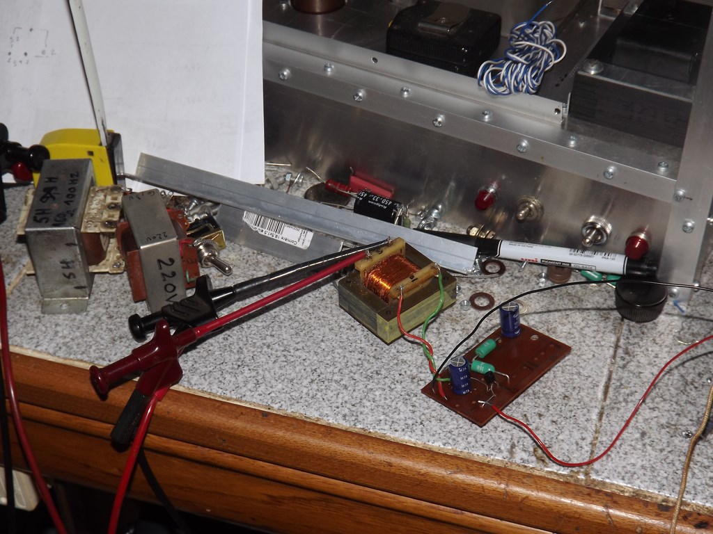

Pour alimenter le module FM je prends le 2,5 V filaments, je passe par un transfo d’isolement 2,5V/ 2,5 V, puis un doubleur schenkel avec régulateur de sortie 3,3 V=.

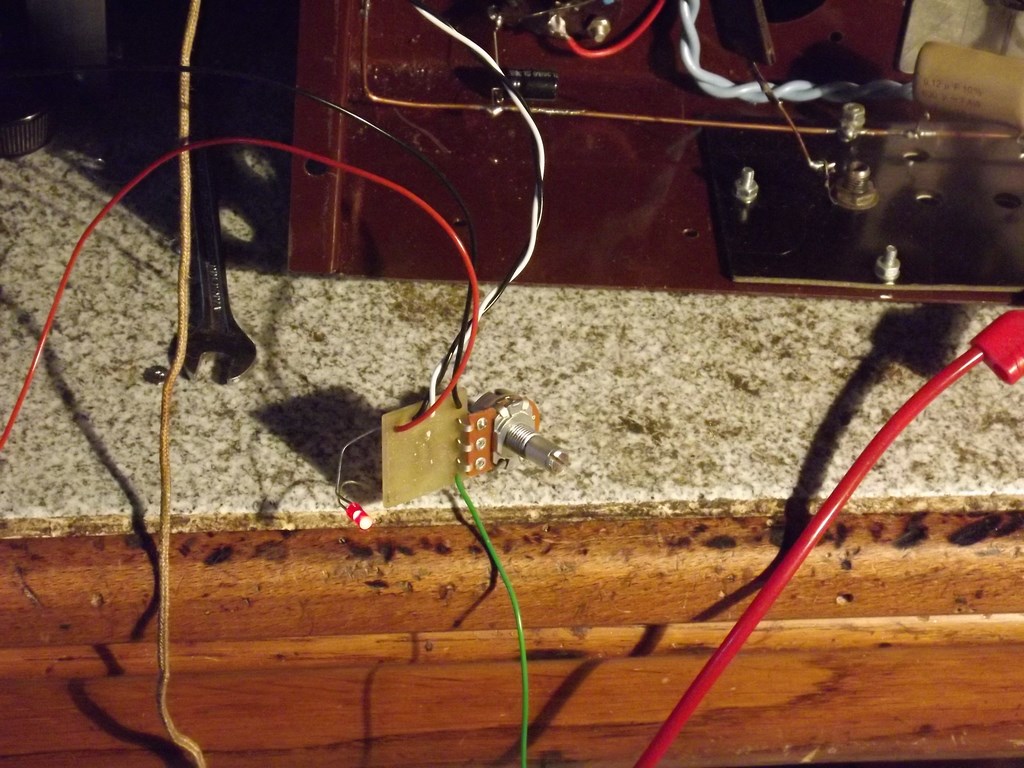

Je suis sidéré de voir, ou plutôt d’écouter, les performances de ce truc “microscopique” (c’est son potar de recherche des stations qui est le plus volumineux) qu’il suffit de raccorder à l’entrée Pick-Up du poste!
Malheureusement je ne monterai pas ce module FM à demeure car il y a un défaut dans le costard, Il démarre quand il en a envie, le meilleur moyen (et le seul) pour le faire démarrer et de gravouiller (synonyme de titiller) le fil + (ou le fil -) sur la sortie correspondante de l’alim.
Parfois même, la led rouge (montrant l’accord sur une station) s’allume fixe sur toute la course du potar mais le module est muet).
Je pense que çà vient du circuit intégré mais je n’arrive pas à le réparer car je ne trouve pas comment ç’à s’ouvre
Le problème provient de la résistance interne de l’alimentation qui est trop élevée.
Problème déjà rencontré.
La constante de temps du circuit R.C de reset est inferieure à la vitesse de montée de l’alimentation, surtout s’il y a un condensateur de forte valeur à charger, alors le SI4836 reste parfois bloqué en reset et démarre pas .

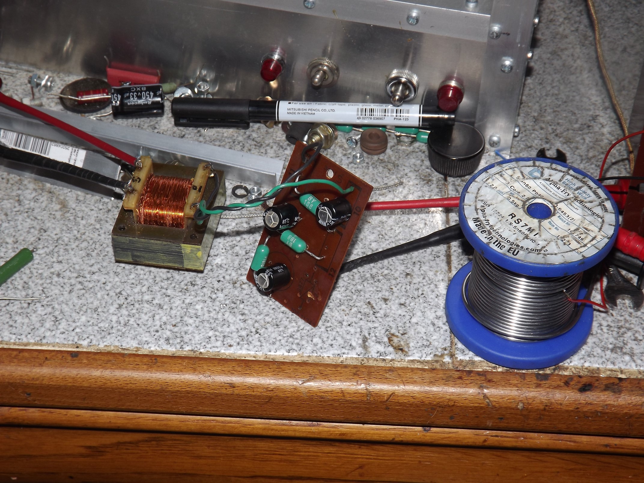

A part cette précision, j’ai transformé le doubleur en tripleur mais çà ne marche pas, il en sort du pipi de chat.
Si j’avais réfléchi avant j’aurais prévu que, partant de 2,5 V AC, la chute de tension dans la jonction des diodes était relativement énorme comparée à la tension à multiplier.

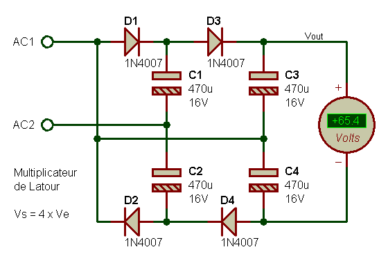

Rien que pour m’amuser, je vais essayer avec un doubleur Latour.
C’est la deuxième fois que je me fais baiser par Schenkel qui coûte cher en pertes (à se demander si ce n’était pas une femme!) .
Just in case, il n’y aurait pas un tripleur latour?
J’ai trouve ce schema mais je n’ais pas compris comment il peut ameliorer par rapport au tripleur schenkel
electronique_multiplicateur_tension_001ca
N’en vl’a une histoire pour une malheureuse alim devant donner 3,3 V sous 20 mAhttps://www.surlatoile.com/smileys/repository/Surpris/surpris-yeux-crie.gif
oK mais quand on part de 2.5V avec des diodes qui chutent 0.7V c’est un peu galere

je reflechis au truc on pourrait tenter du redressement synchrone
tu as des transistors genre 2N2222 ou 2N1711 ? pour 20mA cela devrait suffire

blague a par le redressement synchrone consiste a remplacer des diodes par des interrupteurs ( les transistors) dont la chute de tension est beaucoup plus faible que celle des simples diodes
de 0.7Vpour la diode on passe a 0.2V pour le transistor mais je pense que tu preferera un bon vieux transfo?
