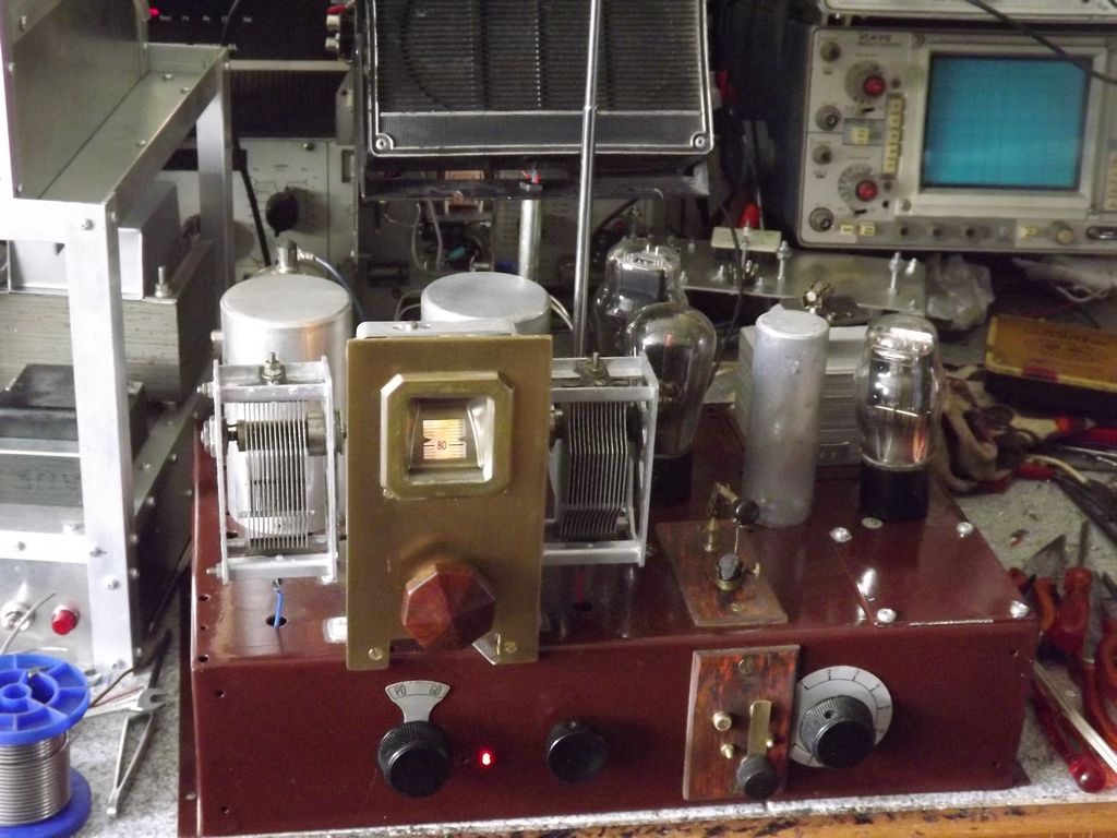

J’ai enfin terminé d’installer la FM sur mon poste à galène à lampes.
La petite led rouge sert d’indicateur d’accord.
J’ai aussi ajouté une antenne télescopique.
Dommage que la plaquette indiquant PO GO ne soit pas à jour; elle devrait comporter PO GO FM PU.
Merci encore à Guilhem.

Bravo toto, tu as un poste à galène avec FM absolument unique au monde !!!
Je suis content d’avoir participé à cette grande première ! :wink:

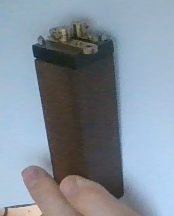

j’en ai un scelle dans sa boit d’origine, je ne l’ai jamais essayé, ce sera l’occasion
