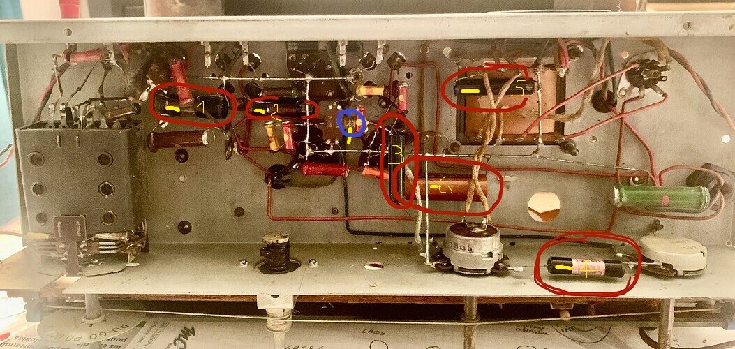

Bonjour, je recherche les valeurs des condensateurs entouré en rouge.
Et pour les condensateurs chimiques qui sont 2x16MF par quel valeur les remplacer ?
Merci d’avance
Bonjour. Vous devez vous douter, que vous ne retrouverez pas de composants identiques a ceux-ci. La répartition des valeurs normalisées a également changé. Ceci posé, il faut aussi savoir que dans ce genre d’appareil, (sauf dans la partie HF, qui se résume ici, juste au bloc d’accord) pratiquement aucune valeur, n’est critique.
On peut donc simplifier, en mettant en 1 - 2 - 3 - 4 et 5 : 47nF 630V. On peut faire une économie, en sortant définitivement le N°5, qui ne sert plus a rien.
Je ne peux pas dire grand chose du N°6, ne voyant pas où il est raccordé sur le support de la lampe, qui doit être je pense une 6AQ5. Tel qu’il se présente, il s’agit d’un électrolytique, et, (a vérifier), si ,il est raccordé sur la broche « 2 » du support, en compagnie d’une résistance de l’ordre de 250Ohms, un 22 ou 47µF 63V, fera l’affaire.
Il y en a un autre, que j’ai repéré, d’un cercle bleu, qui semble avoir été changé, mais, qui sera a surveiller de près lors de la remise en route (on en reparlera)
Le condensateur double, sous tube alu, ne se rencontre plus de nos jours en neuf. Il faudra le remplacer, par deux capa distinctes, que vous trouverez facilement sous la valeur de 22µF, mais, d’une tension, tournant autour des 500V(Je ne sais pas ce que délivre le transfo d’alimentation)
Il doit manquer a la liste, un autre condensateur, mais, il doit se trouver au dessus, sur le transfo de sortie (certainement monté sur le saladier du haut parleur) Il est important aussi, qu’il soit en bon état. Lui, devra faire 4,7NF 630V dans le cas où il est raccordé d’un côté à la masse, 100V, si il est relié au primaire du transfo de sortie.

Le n.6 est entre la masse et la broche 2 de la lampe 6AV6 et il est bien en compagnie d’une résistance, je dois la remplacer par une 22 ou 47uf 63v ?

D’après la dernière photo, cette capa, est a remplacer, sans état d’âme ! d’après ce que j’entrevois, elle fait 10nF. Vous avez le choix, à cet endroit de monter un condensateur dont la valeur, peut être comprise entre 3,3nF, et 10 nF. La différance, se fera sentir, par une modification de ce que l’on pourrait appeler la « tonalité », pour ne pas dire l’étouffement des aigües . C’est votre oreille, qui tranchera !! du fait, qu’il est raccordé aux bornes du TS, sa tension de service, peut être aux alentours des 100V,(c’est large!) suivant les possibilité d’approvisionnement.
Un petit coup de soufflette (ou de pinceau), ne ferait pas de mal :face_with_monocle:
La résistance, elle, doit rester en place, et, c’est le condensateur (le gros tube en carton bakélisé), qui doit être remplacé par 22 ou 47, voire même100µF (ça n’a pas une importance capitale) tension de service 63V.

Bonjour, les deux capa polarisés 16MF 500v peuvent ils être remplacés par des 22uf 450v ?
J’ai une résistance qui est coupé en deux elle se trouve entre l’antenne et la terre corps rouge point orange extrémité ??? Avez-vous une idée de sa valeur ?
Le Condo qui est entouré en bleu est de 22000pf 400v doit-il être remplacer ?
Merci par avance de votre aide
Oui pour des 22uF 450 V à la place des 16.
22 k Ohms pour la résistance.
Pour le condo entouré en bleu, on voit mal, mais si c’est un papier brai, il vaut mieux le changer.
A+.
D’après la vue agrandie, il semble qu’il s’agisse d’un « moutarde ». Il est donc possible, qu’il ai été déjà remplacé, mais, vue sa fonction, la méfiance, est de mise. :grimacing:
Merci,
Le Condo entouré en bleu n’est pas polarisé ? (22000pf 400v)
Je peux le changer en 22nf 630v ?
Par contre le n.6 sur la photo est polarisé avec le négatif sur la partie métallique du Condo relié sur le châssis.
Est-ce bien cela ?
Absolument, c’est le découplage de la R de cathode de la 6AQ5. (capa N° 6)
Oui, au point où vous en êtes, un de plus ou de moins…
