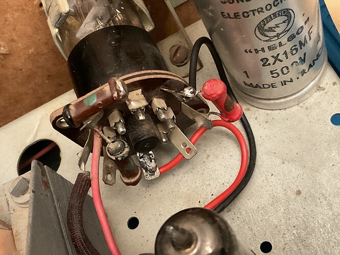

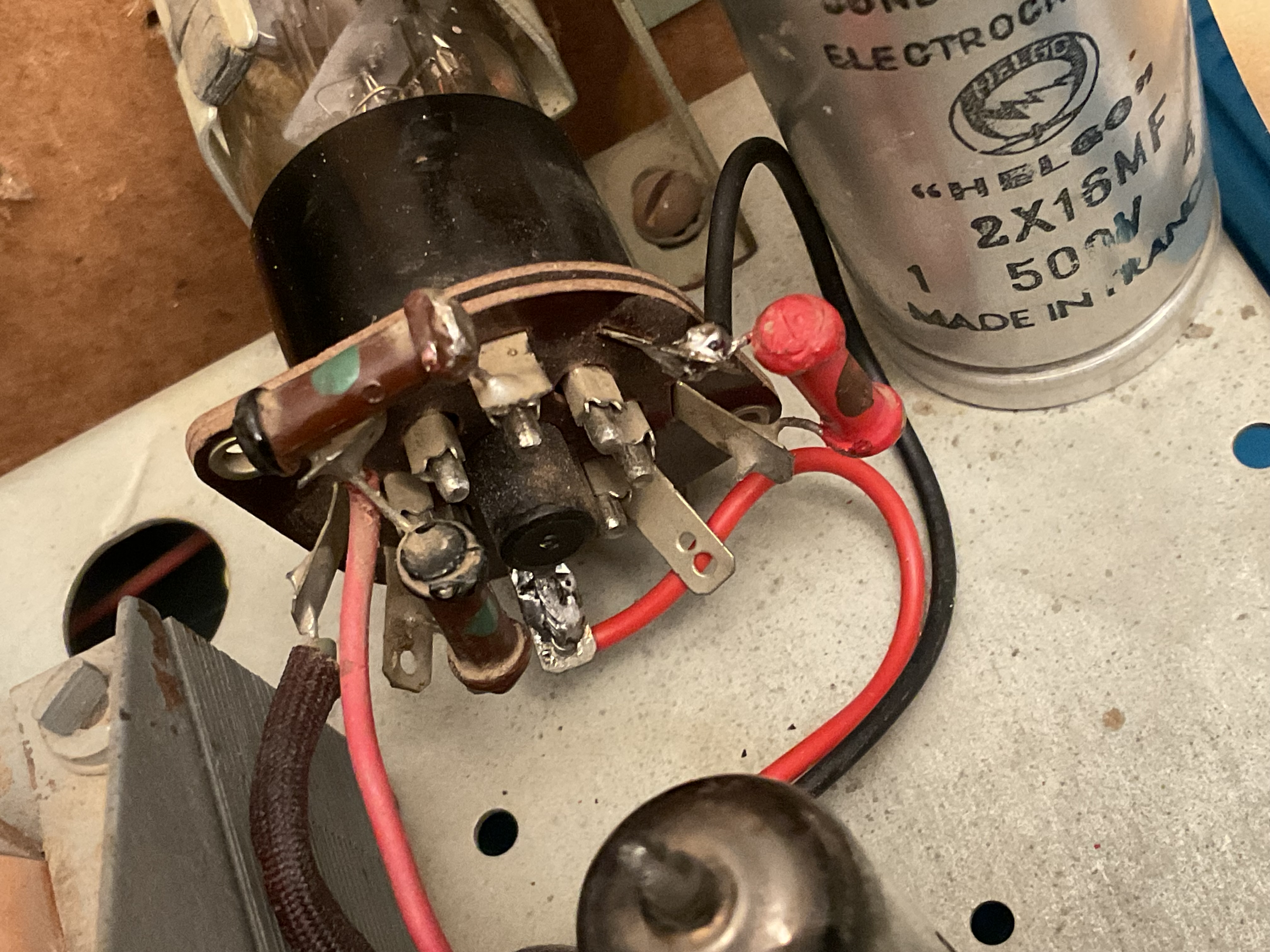

Bonsoir, j’ai une résistance entre la borne 8 et 7 sur la lampe EM34.
Pouvez-vous me dire à quoi elle sert ?
Merci
la resistance est sur suport du tube ?
c’est un R de cathode
la borne 8 etant un cote du filament il est sans doute a la masse
Oui c’est sûr le tube
on met qq fois un R de cathode , cela permet de recentrer la plage de mesure de l’oeil
Ok, merci pour l’info.

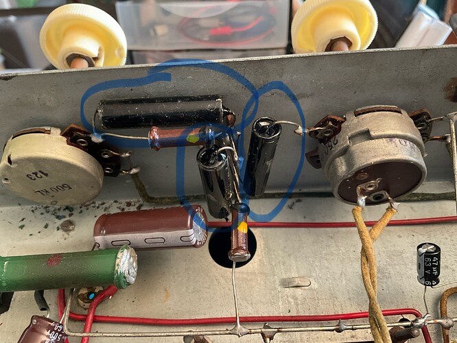

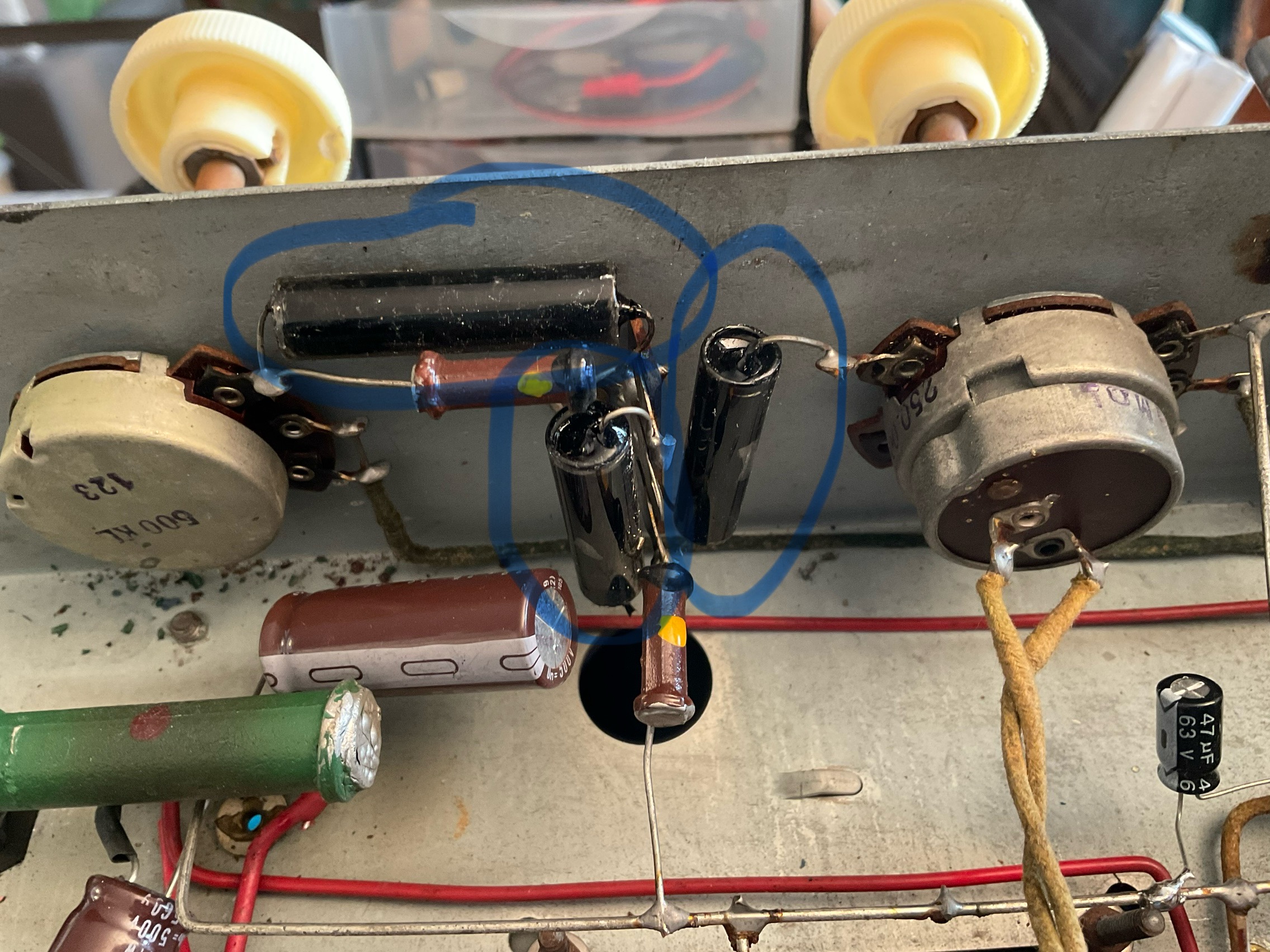

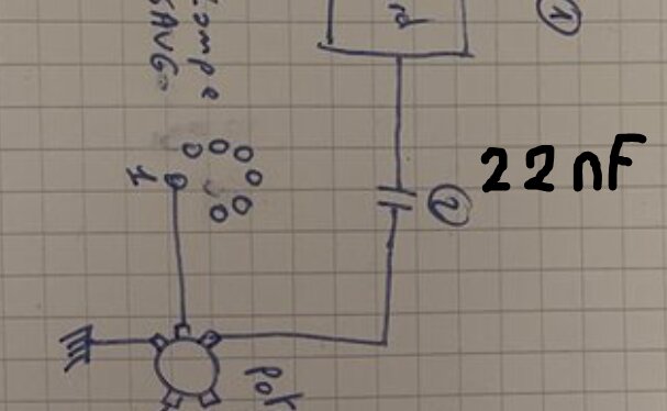

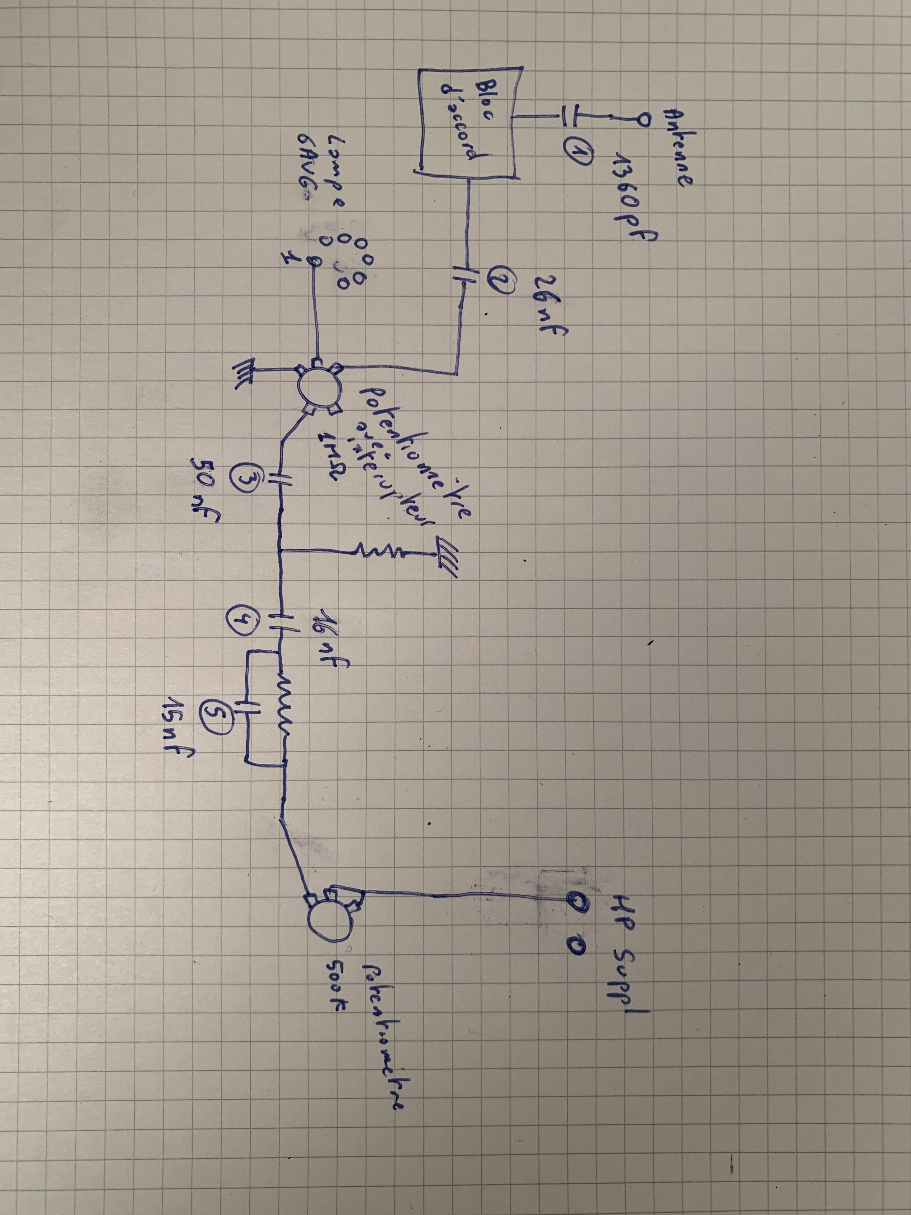

Je restaure aussi un Amplix F346
J’ai quelques difficultés pour savoir les valeurs des Condo entouré en bleu.
Avez-vous quelques conseils à me donner ?
Merci
J’ai fait un oubli dans mon dernier message c’est de dire BONJOUR .
le premier je dirais 500pf cela doit etre le condensateur de liaison antenne
les autres illisibles faut voir dans quel circuit il sont pour pifometrer une valeur

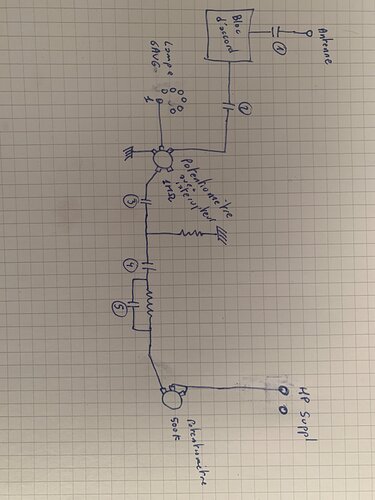

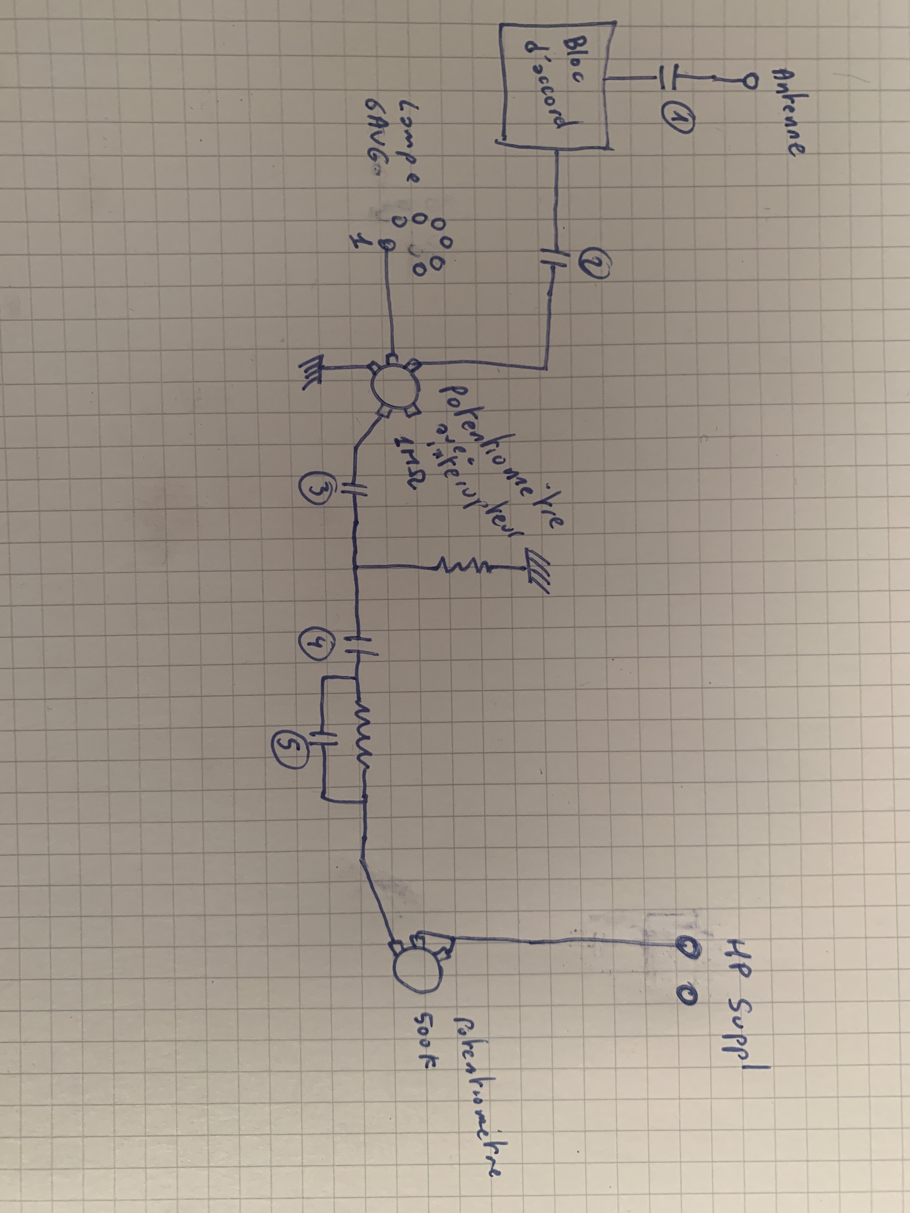

Merci je vous ferais un schéma.
Bonne soirée
Bonjour, je vous joins un schéma pour savoir les valeurs des condensateurs.
Merci et bonne soirée

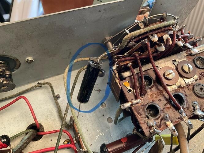

Merci, 22nf pour les 5 Condo ?
a non pas pour tous celui a uniquement
celui d’antenne un 1500pF
les autre je ne sais pas il font parti d’un systeme de contre reaction
J’ai tester les Condo les valeurs vous semble correct ?
