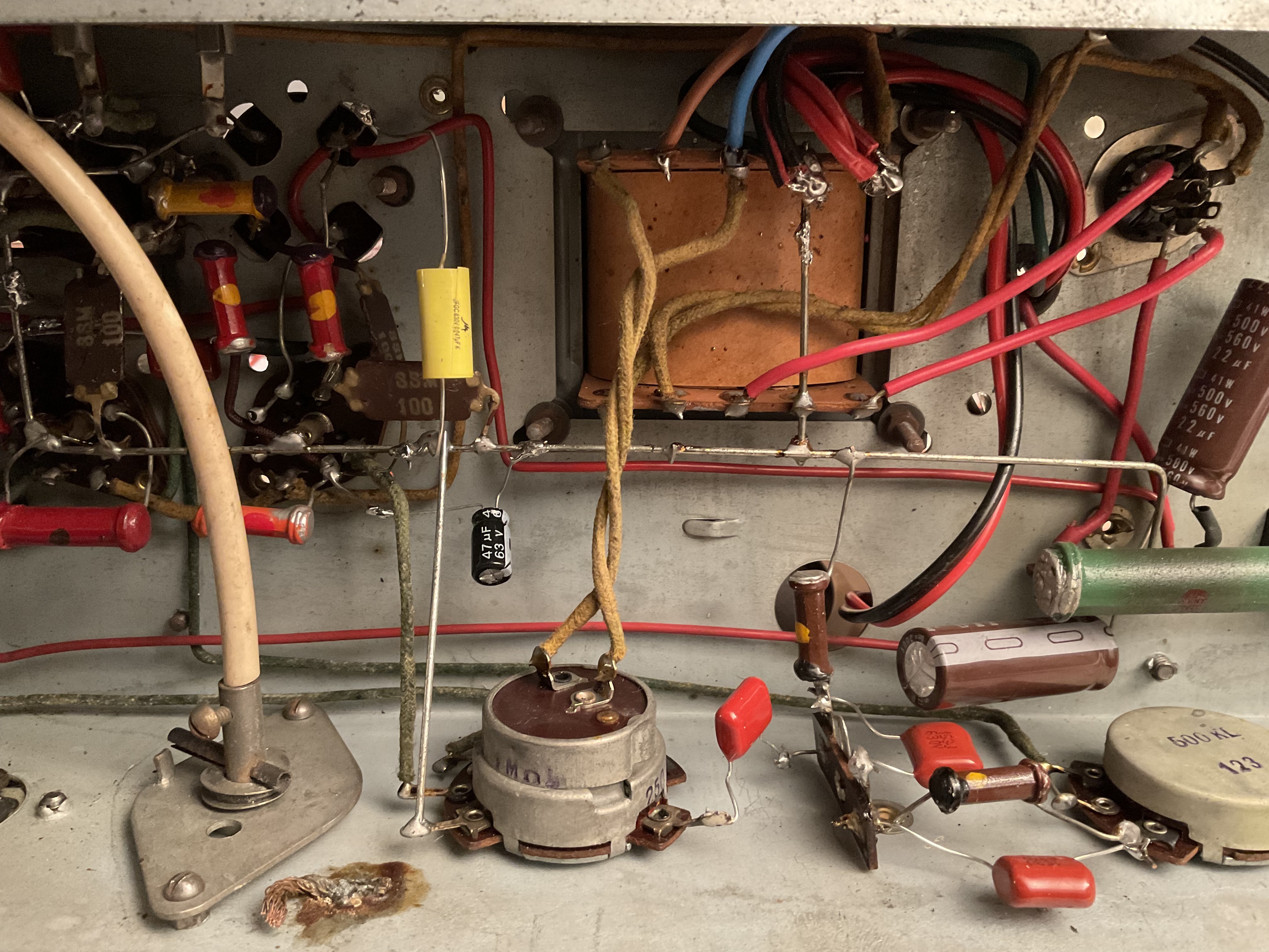

J’ai changé tout les Condensateurs,
Le poste fonctionne en PU avec un ronflement lorsque l’on augmente le volume.
Je ne capte aucune radio, mais reste t’il des radios à capté ?
J’ai installer un module Bluetooth /FM ça fonctionne correctement à part ce ronflement lorsque le volume est fort.
Je recherche une lampe EM34 et 5 petits boutons pour mon poste avez-vous une piste pour ma recherche ?

Quelle sont les points à vérifier pour limiter les ronflements en mode PU.
Les ronflements s’intensifient avec le volume.
Merci d’avance

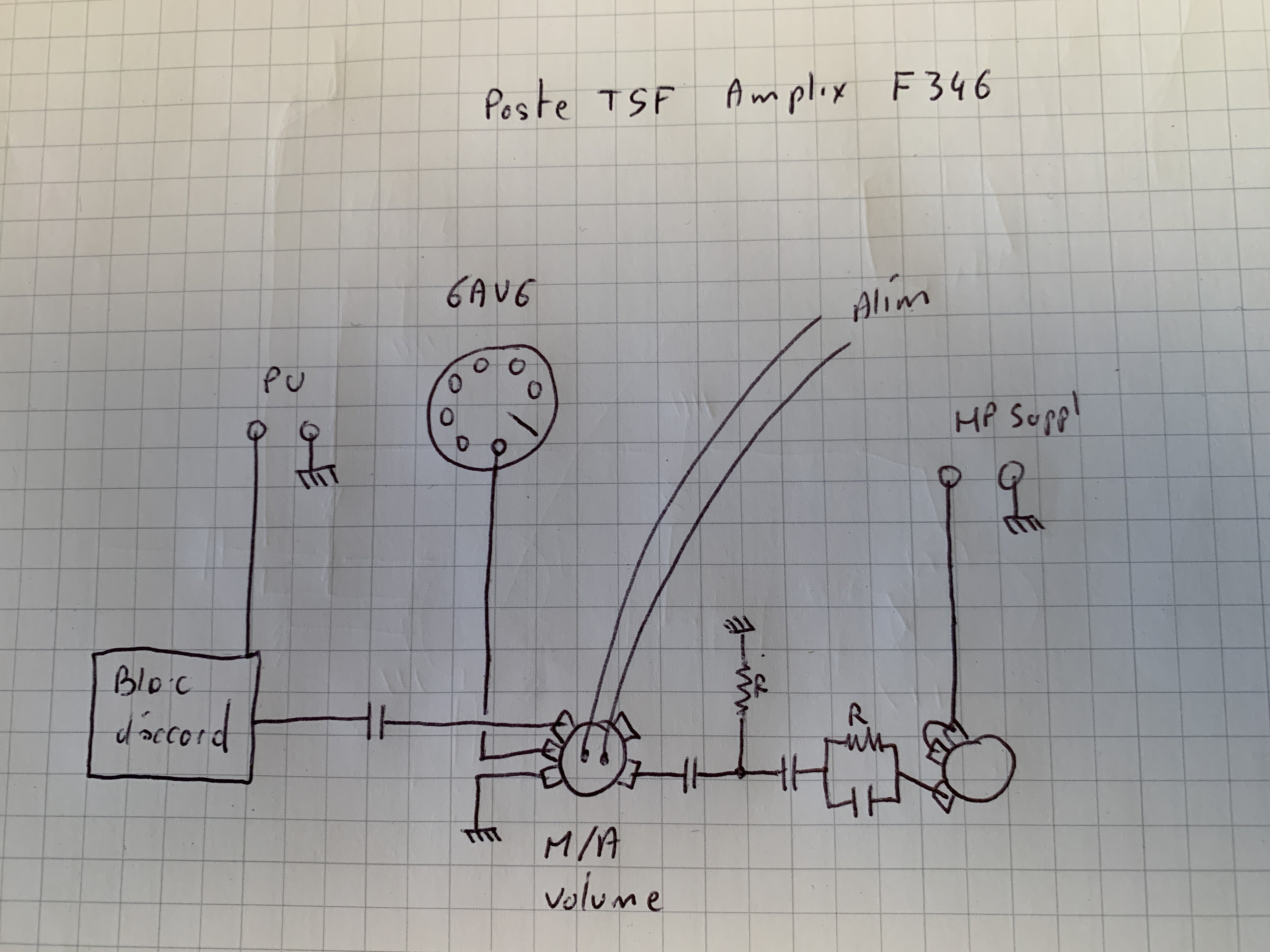

car sans schema pas facile de raisonner
Le volume est relier à la lampe 6AV6
cote grille ( entrée preampli ) ou cote anode ( sortie preampli )
Je vais faire un schéma ça sera peut être plus simple.
Je le ferai dès que possible.
Bonne soirée
Je vous joins le schéma.
quelle est la valeur de la resistance du pot ?
la carcasse du pot est bien a la masse ?

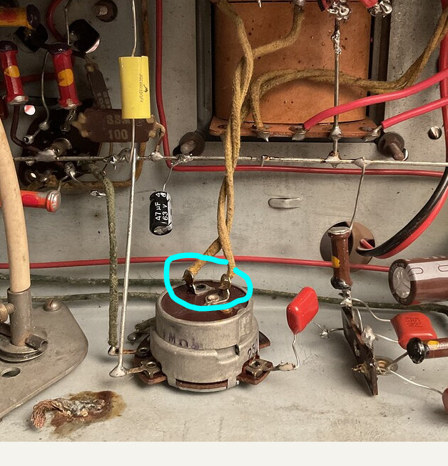

eventuellement retirer les fils secteur de l’inter et les eloigner du pot ; il y a du 220V dans ces fils et il peuvent amener de la ronflette
Sur le pot M/A et volume c’est indiqué 1M
OK je craignais un 10Mo
enleve les fils secteur de l’inter et eloigne les
Comment dois-je procéder ?
tu dessoude ces deux fils et tu les soudes ensemble et les mets a la verticale
cela supprimera l’inter du poste et eloignera le 50Hz de l’entrée de l’ampli
si cela ne ronfle plus on saura ou est le probleme
Ok, je ferai les tests demain
