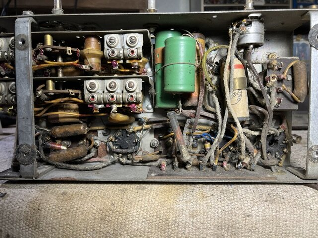

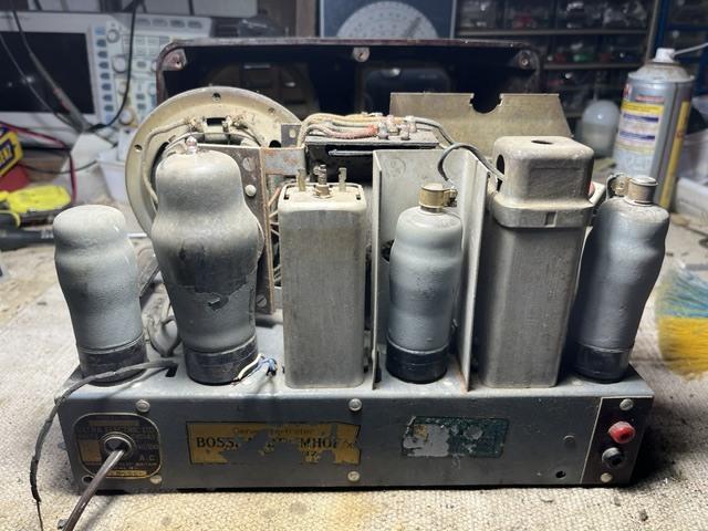

Je viens de récuperer un joli petit poste anglais, mais les lampes mé déroutent : sur ce Ultra Electric Ltd, j’ai trouvé , une
TH41 = Triode Heptode, changeuse?
UU6 : redresseuse?
REN 45 DD : detectrice + puissance?
VP 41 : Ampli HF???
On aurait aimé le voir, le joli petit poste !

C’est PEN45DD
Vous commencez à me gonfler avec ces secrets :stuck_out_tongue_winking_eye:: je ne suis pas un membre de l’Intelligence Service anglais!
Avant de poster ici, j’essaie de comprendre, et ces lampes qui ont un culot octal, mais pas aux normes américaines, me déroutent.
Ce sont des filament sous 4 volts!
Le transfo de sortie, a son primaire coupe !
Je crains le pire, pour le transfo.
Le potentiomètre-interrupteur est mort en ce qui concerne l’interrupteur.
La caisse en plastique, est intacte, malgré quelques rayures effaçables!
J’ai peur qu’un exament approfondi ne montre qu’il y a une de ces lampes montée pour en faire deux en une, comme les robots ménagers! En reflex quoi !

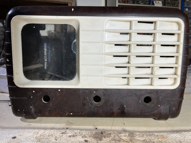

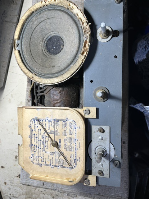

Vl’a les photos tant désirées !!! Le forume ne mégote pas pour vous faire plaisir!!! :joy:
Hein qu’il est beau, mon anglais!!!

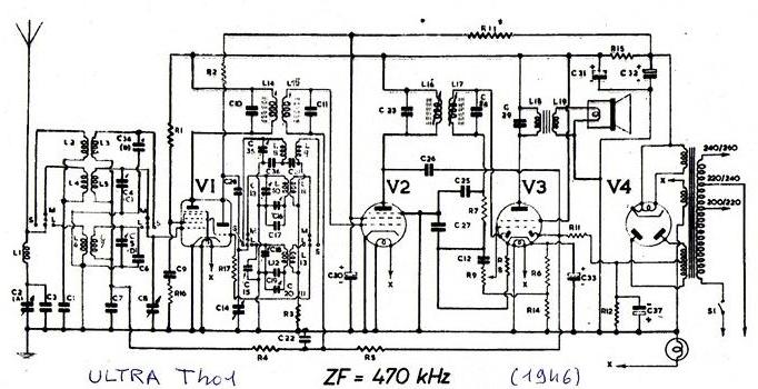

Oh que c’est chouette, et grands mercis à Henri Louis, j’avais pourtant demandé au GL, Ultra electric Ltd, et rien !
Avec un peu de chance, un schema?
des approchants
Même tronche de la caisse en bakelité, même jeu de lampes, même implantation des lampes.. Pas mal, et merci aux modos pour ce sacré coup de mains!
Schéma du T401 (poste que je possède) :
Tout cela à l’aveuglette, avec un jeu de lampes entaché d’erreur, pas de marque, de type ni de photo …
Déjà posté ici avec le lien :

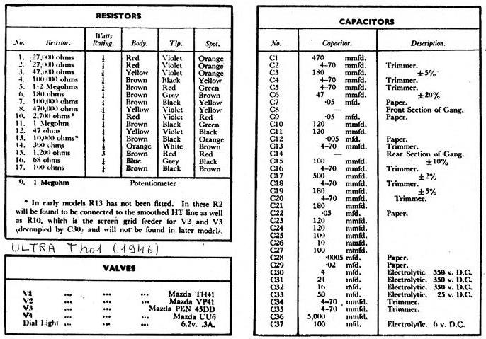

Le manuel de service de la fiche GL :
Est par contre très complet et en français, ce qui est rare pour un poste anglais.
