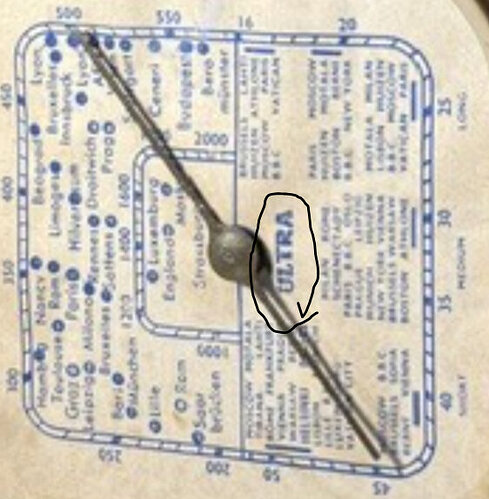

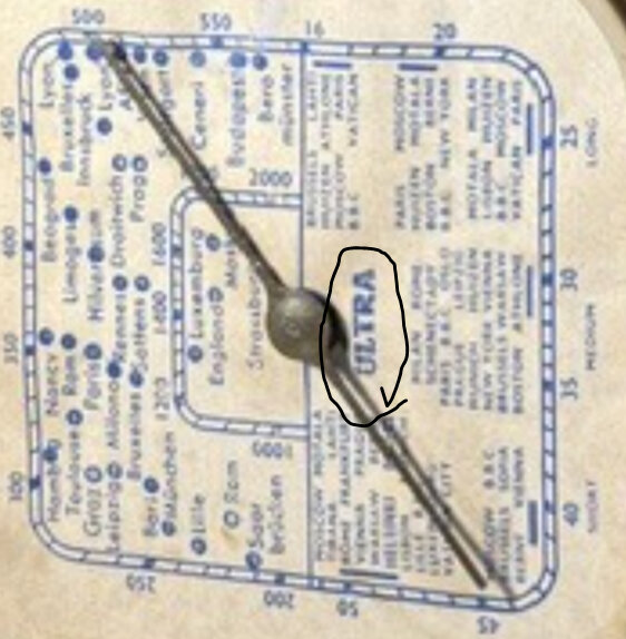

Ah oui excuse moi mais j’avais mal lu, en diagonale, la marque, noyée dans le texte.
Il me reste à vérifier que les composants autres que les lampes soient les mêmes.
J’ai eu le temps qde constater, que sur la lampe doté de deux diodes, que l’une d’alle était branché sur le point milieu du transfo, et allait à la masse via une resistance et une capa chimique le + à la masse. Une idée très anglaise et très astucieuse pour le retour de masse la polarisation négative!
Ce n’est pas grave Henri Louis, je sais trop le boulot faramineux que vous faires, surveiller la bonne tenue du forum, aider les forumeurs, expliquer le fonctionnement du forum et autres broutilles…

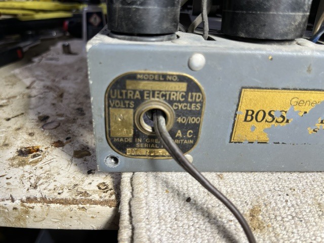

Le nom ne me parait pas Ulra ( tout court), mais bien, Ultra ElectricLtd, nom de la marque), je peux faire une photo de l’arrière avec la marque et le modèle!

Oui, d’ailleurs le nom « long » de la marque est bien ainsi dans le GL :
Cela semble coller pile poil, memes lampes, memes disposition dans le châssis . Merci pour le schéma.
Oui mais plutôt que le schéma proposé par Gilles, de deux pages (en anglais et de faible définition), tu as cela sur doctsf :
8 pages de documentation technique complète, nettes et en français :
Quoi demander de mieux ?
Ah ben oui. Les anglais sont plus bavards sur les techniques que les chinois!
