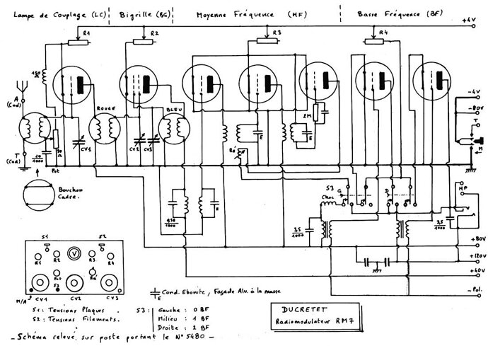

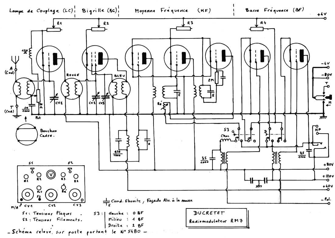

Comme dit plus haut par JHL, quelques Ducretet avaient une triode HF avant la bigrille. Cette lampe s’appelait « Lampe de couplage », avec des réglages indépendants (accord, chauffage, gain).
Elle ne devait pas avoir de gain en PO, mais peut être une utilité en GO ou l’on descendait très bas en fréquence (Tour Eiffel : 2600m = 115,38 kHz).

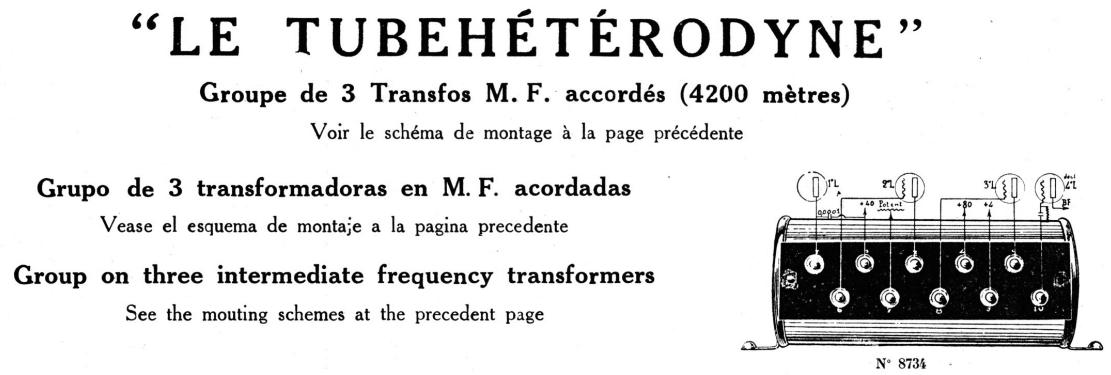

Trouvé ce simple document sur le « Tubehétérodyne ».
Les circuits seraient accordés sur 4200 mètres, soit : 71,428 kHz.
Le schéma de montage proposé n’apporte rien de plus, mais je peux le donner si quelqu’un est intéressé.

Chapeau et merci :+1: c’est bien pour connaître la valeur de la MF :smiley:
Mais le schéma de la page précédente me plairait aussi :thinking: :face_with_hand_over_mouth: :sunglasses:

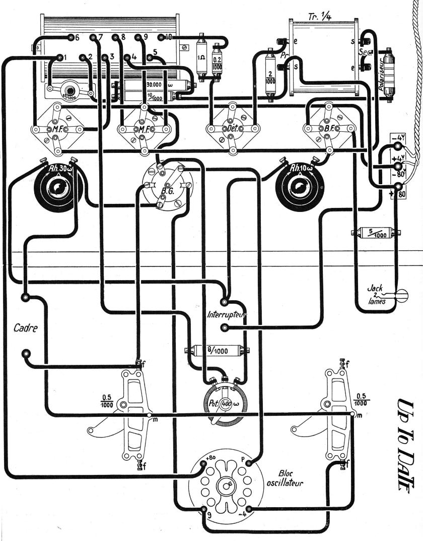

@Tryphon_Tournesol : Le schéma de câblage d’un poste avec Tubehétérodyne. Pas d’autres documents…

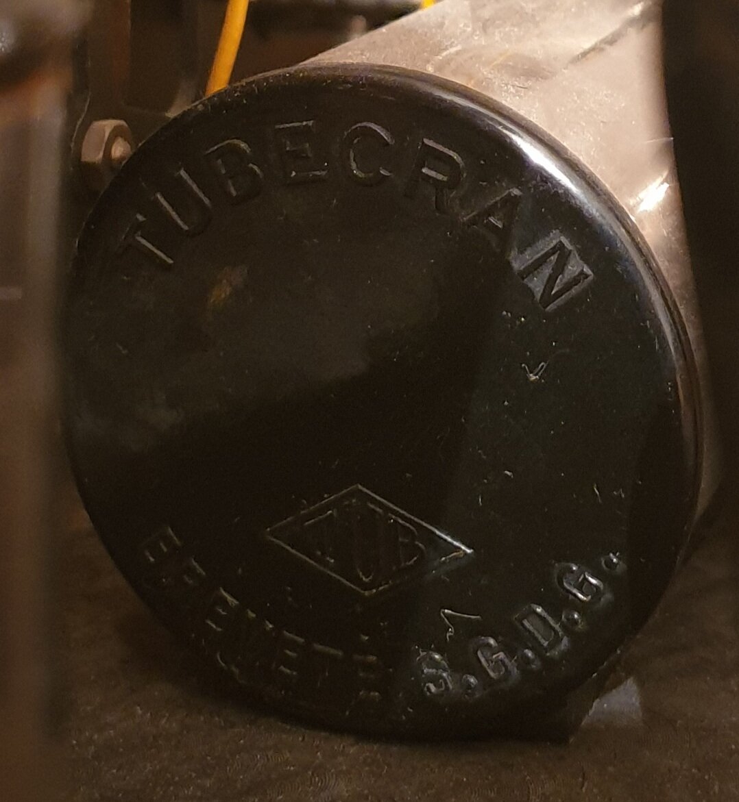

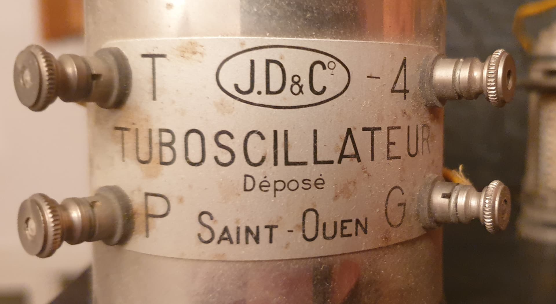

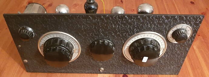

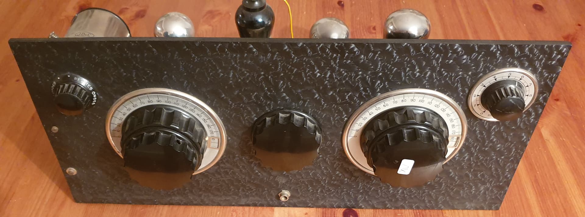

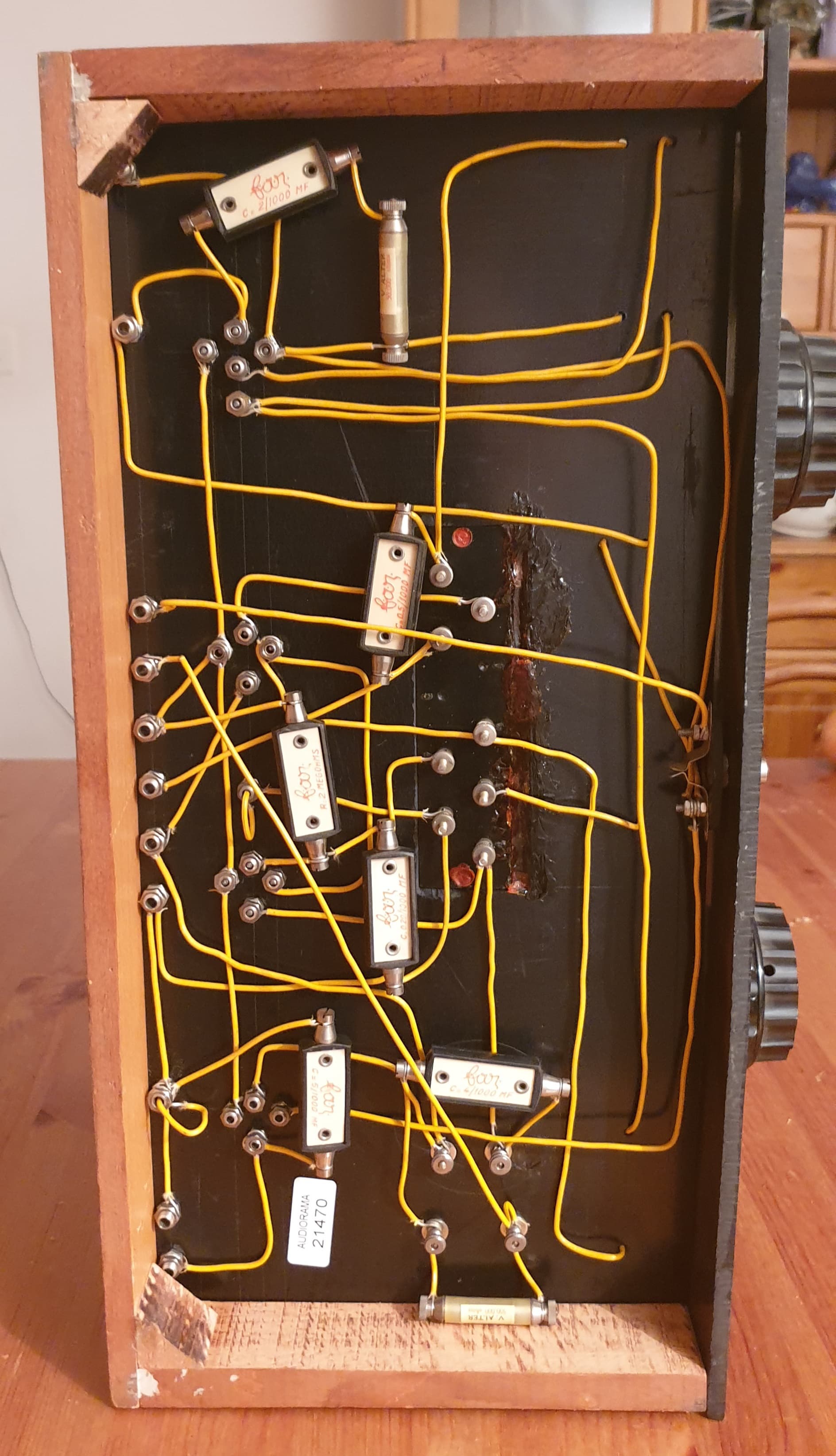

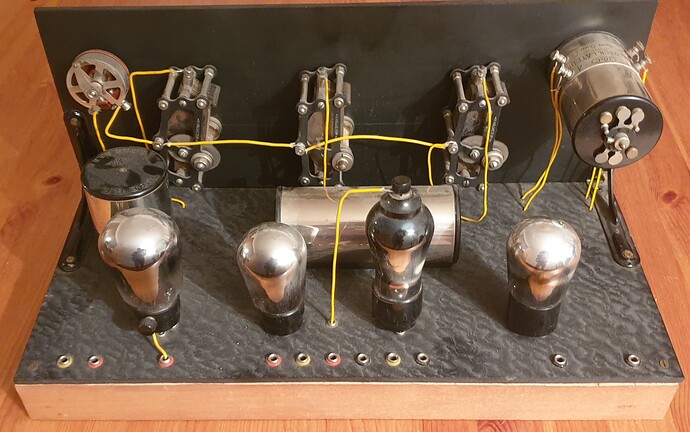

Acheté ce jour, ce beau châssis de poste batterie superhétérodyne équipé de quatre lampes Gecovalve avec une tétrode en ampli MF et pentode en ampli BF.

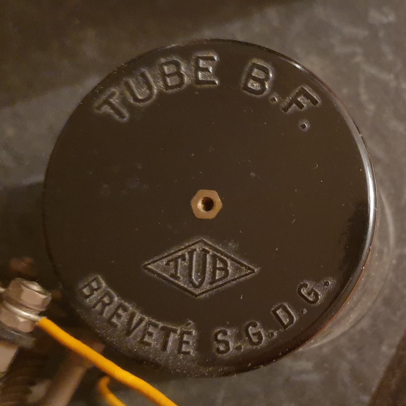

Il est équipé intégralement de bobinages JD&C⁰, Saint-Ouen, de la série « TUB » dont on a parlé plus haut dans ce sujet :
  • Tuboscillateur
  • Tubecran
  • Tube BF

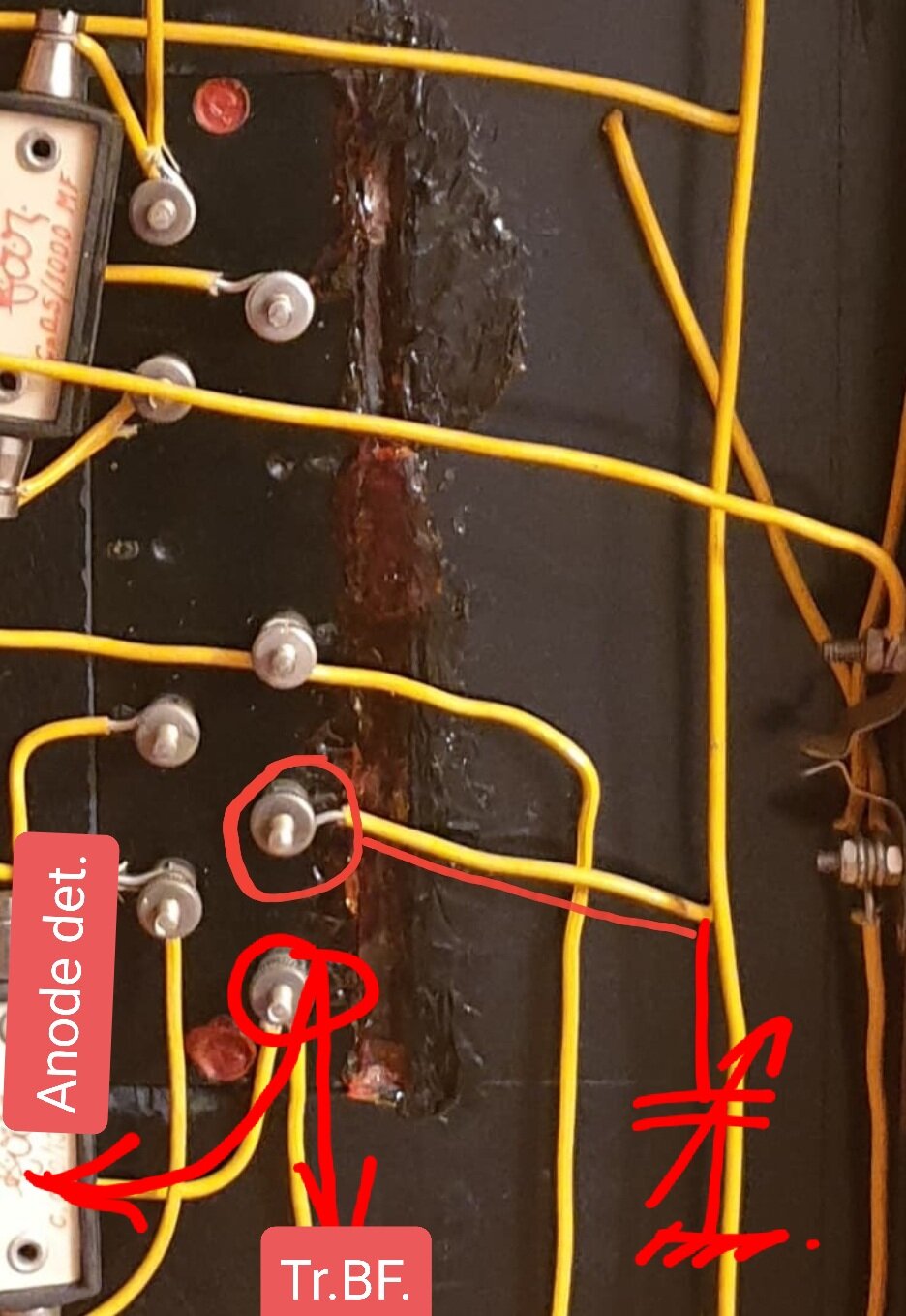

Il comporte un troisième CV sans démultiplicateur au centre dont il faudra éclaircir la fonction (réaction MF ou autre système permettant de contrôler l’amplification … ?)
Le « Tubecran » doit effectivement comporter un enroulement de réaction agissant sur l’étage de détection selon ce relevé :
Le schéma de montage devrait être celui de ce châssis (déposé sur Rétroforum par @Jardine_Jean-Claude en mars 2004)
tubeBF
Voir ici : Rétro-forum, le forum de Radiofil, les amateurs de TSF • Afficher le sujet - Boite mystèrieuse.
On voit aussi sur le croquis de montage les fils traversant le châssis allant au CV de réaction variable sur l’étage détecteur …
Bonsoir HL,
Super bon coup ! ! ! :wink:
C’est tout à fait un BEAU chassis :crazy_face:
Super, il existe aussi un TUBECRAN (pas vu avant …) je suis toujours sur mon batterie, mais avec la retraite, et les petits enfants en été …
C’est toujours très bon de trouver la suite et d’essayer de comprendre la façon dont les constructeurs (amateurs ou pro) de l’époque utilisaient les ‹ blocs › tout fait pour assembler des postes, qui, pour l’époque ressemblaient déjà à la technique des « LEGOs » …
Avec des fils jaunes, pas encore vu non plus …
