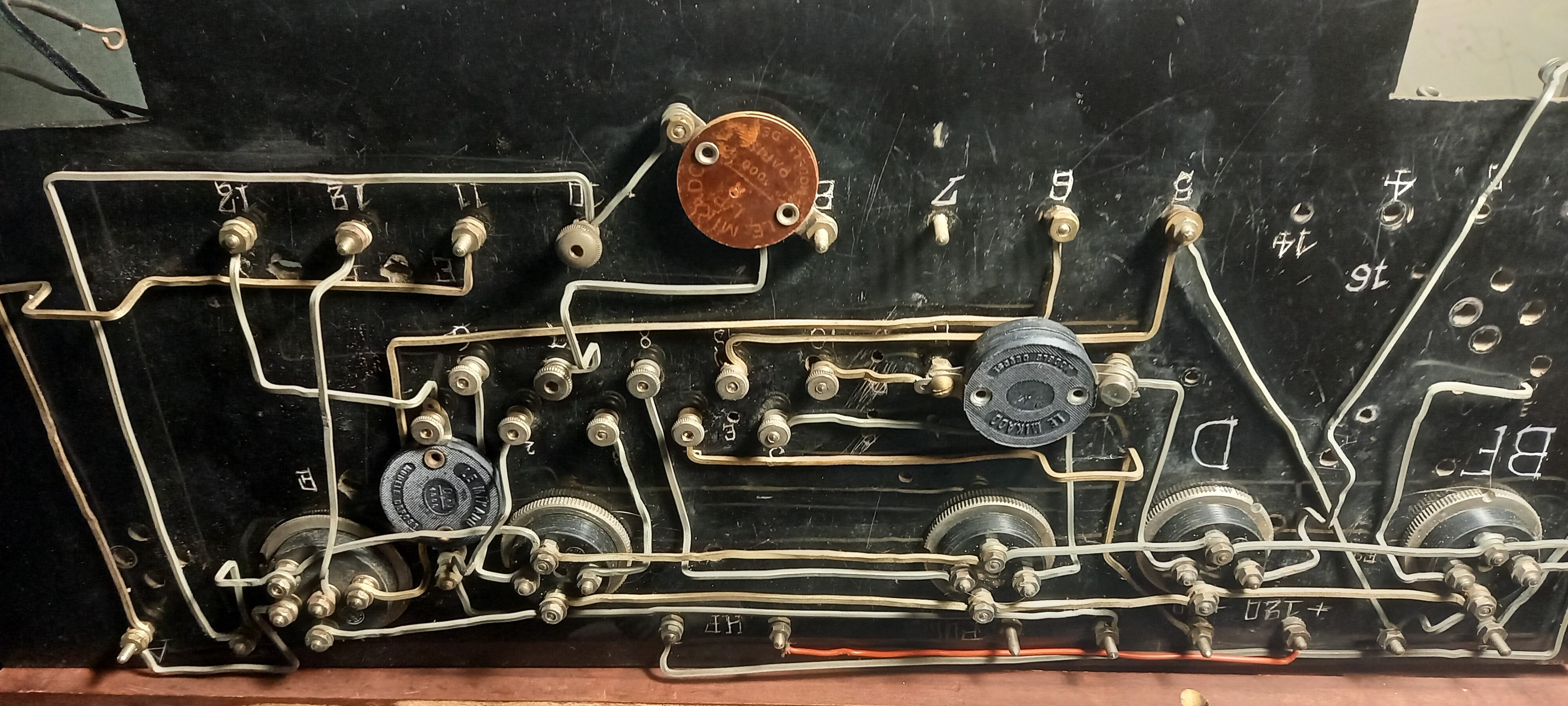

Une autre vue du dessous du câblage (on voit effectivement les modifications par rapport au premiers perçages)
Et c’est vrai qu’il n’y a que quelques condos en duel et accouplé
pour l’un avec une résistance … cela ne va pas être trop complexe :thinking: :+1:
Le vieux Tryphon
Quand je dis que ces postes batteries sont de conception simple !

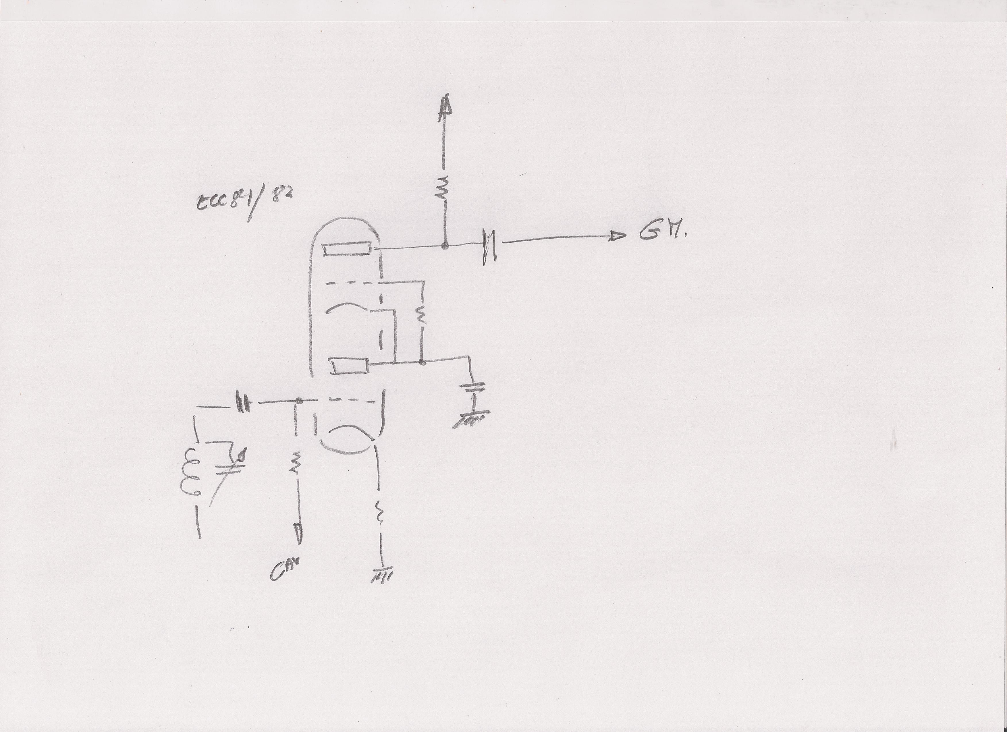

Même, avec un étage « cascode » ? Bon, là, il y a deux triodes, mais j’ai essayé ça, dans le temps,et, autant qu’il m’en souvienne, ce n’était pas mauvais du tout, et ,surtout, pas de souffle
va t’en donc faire un cascode avec des triodes a chauffage direct…
en plus cette epoque ( #1920) il n’etait meme pas invente et je ne suis pas sur que les concepteurs de l’epoque aient bien compris pourquoi les amplis HF a triode ne fonctionnaient pas bien
Je pense que . :thinking:
Oui, c’est un moyen de faire une amplification HF correct, mais ce ne peut être mis en place à l’intérieur de ce poste car justement pas du tout d’époque.

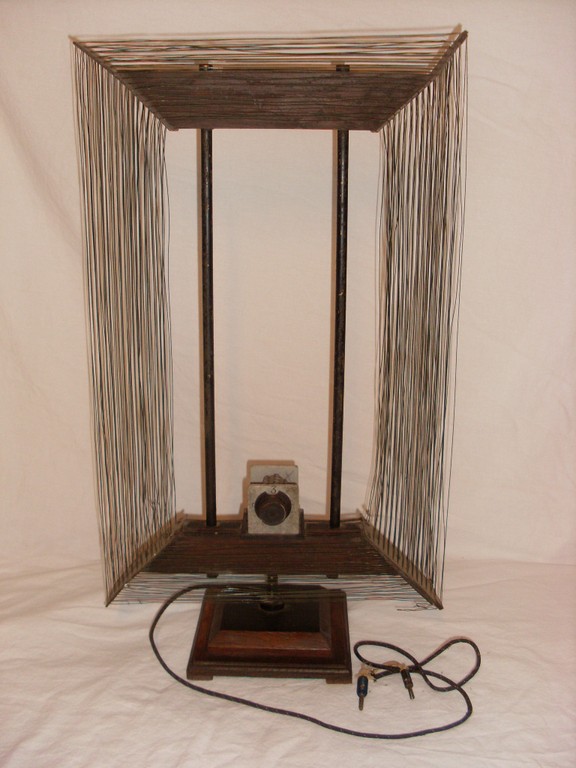

En général, ce genre de postes fonctionnaient avec ce genre de cadre-antenne:
Oui, je vais en fabriquer un comme ça un de ces jours mais en plus petit, avec commutateur
comme ceux vendus vers 1955/60 ce serait avec un ampli possiblement plus sensible non ?
Non, ces cadres-antennes antiparasites ne sont pas adaptables aux postes batteries des années 20 et encore moins ceux amplifiés.
+1
le cadre raccorde au poste batterie constitue le circuit d’accord d’entrée
Ah et ben alors j’ai plus qu’à monter sur le toit pour remettre une filaire d’une vingtaine de mètre avec ça :
ou fabriquer le cadre d’origine du dessus
:+1:
Bon bé au boulot: mais fais gaffe de ne pas tomber :wink:
Je fais toujours attention à ça ! ! ! (enfin jusqu’à maintenant) :rofl:
mais je vais pas y aller maintenant : il fait trop sombre
Bonne soirée à +
Ce genre de cadre est réalisable soi même, de nombreux schémas de montage existent en cherchant sur le Net même ici d’ ailleurs.
Oui, j’ai déjà vu ici :wink:
il me semble que D Maignan a fait paraitre un article tres complet sur les cadres
Je confirme.
