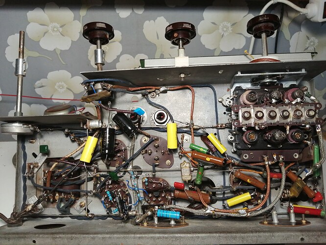

Un ami m’a apporté un poste sans marque pour que je lui installe un module FM5.
Après vérification et changement des condos critiques et verifié les resistances, le poste fonctionne mais le son est très faible. Je capte la BBC mais très faible avec le potentiomètre à fond. Idem pour la prise PU. Les lampes sont: 6e8g,6h8,6j7g,6v6 (je pense car plus de marquage), 5y3gb et 6af7g. Le potentiometre à 3 broches et la masse a part. Merci

Le problème est résolu: c’était un problème de cablage sur la 6J7. Mais j’ai un autre soucis: Le poste fonctionne en PO ,OC, GO .Mais quand je met un kit bluetooth sur la prise PU , je ne peux pas règler le volume avec le potar mais seulement avec la source. Le potar comporte 4 broches. 3 devant et une de masse derrière. J’ai fais des essais en mettant le point chaud sur une des 3 broches a tour de role mais toujours le même résultat.

sur les anciens poste souvent la prise PU ne passait pas par lepot de volume
le reglage du volume etait fait sur la platine
et la en plus le pot semble servir de resistance de detection
pas simple
il faudrait relever un bout de schema pour voir si c’est modifiable
entre la detection et l’entrée de la preampli BF

voici ce que j’ai pu voir l’arrivée de certains fils manque car pas visible, si tu peux dire
comment c’'est fait autour de la prise PU ou arrive le fil bleu ?
ou arrive le fil gris
ou arrive le fil jaune
Le fil bleu arrive au point chaud de la prise PU
Le fil gris va a la catode de la 6E8
Le fil jaune arrive au point chaud de la prise PU.
Il y a 3 fils blindés qui arrivent a la prise PU le 3 ème va sur la tete de la 6J7
il y a du avoir un recablge pas tres hortodoxe ce cablage court circuite le pot en position PU
je pense que le fil jaune devrait aller directement a la tete de la 6J7
sans etre connecte au point chaud la prise PU
seul le fil bleu devrait arriver au point chaud de la prise PU
il y a bien sur une position PU sur le commutateur de gamme ?
Il y a bien la position PU sur le commutateur .
Je viens de relier les deux fils blindés qui arrivaient au Pu pour en faire qu’un et après essai cela fonctionne avec une petite ronflette le pot au milieu de sa course

la ronflette en PU ? ou en AM ? ou les deux ?
attention a ne pas faire voisiner le condensateur bleu et des fils raccordé au curseur du pot avec les fils secteur de l’inter a l’arriere du pot

donc proximité des fils secteur avec la capa sur le curseur du pot
verifier la mise a la masse du corps du potentiometre
eloigner et torsader les fils secteur de l’inter du pot
