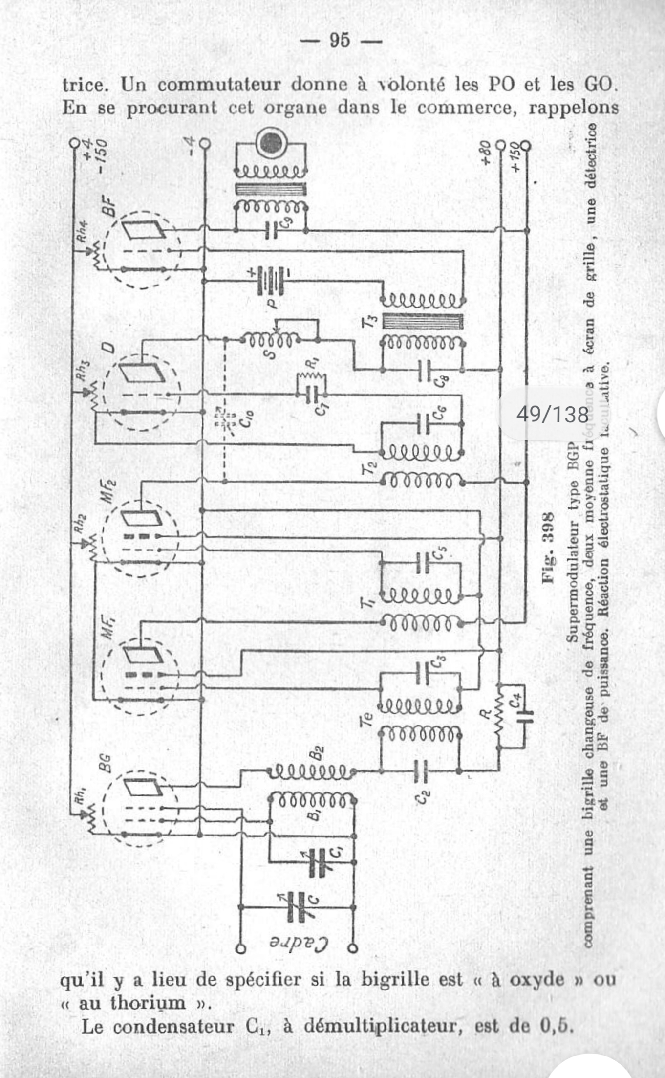

C’est un montage da la fin des années 20 début des années 30.

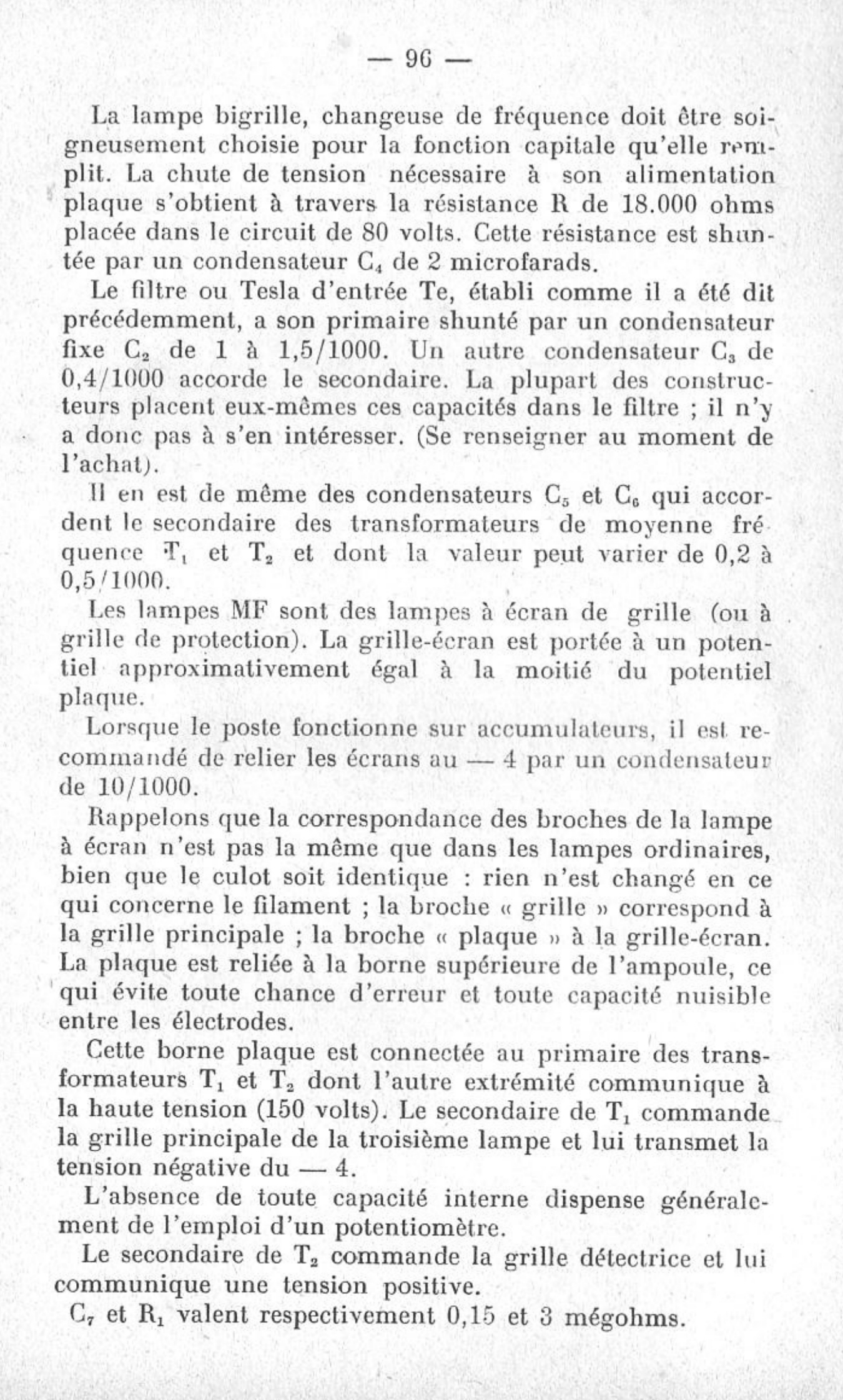

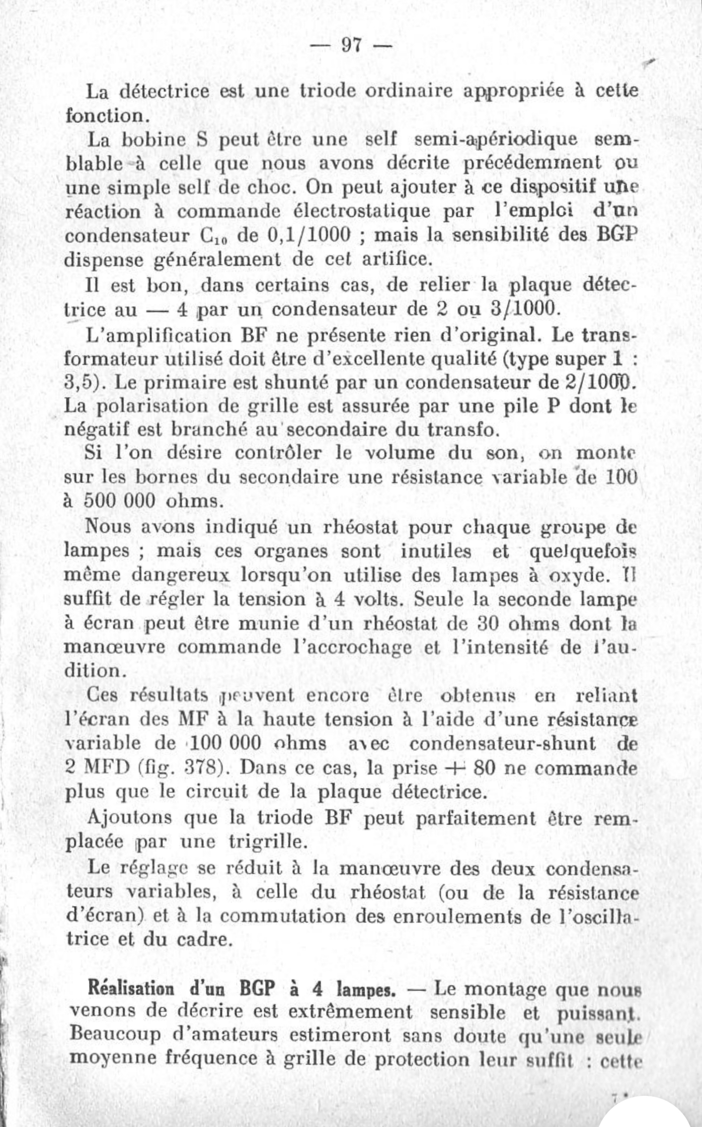

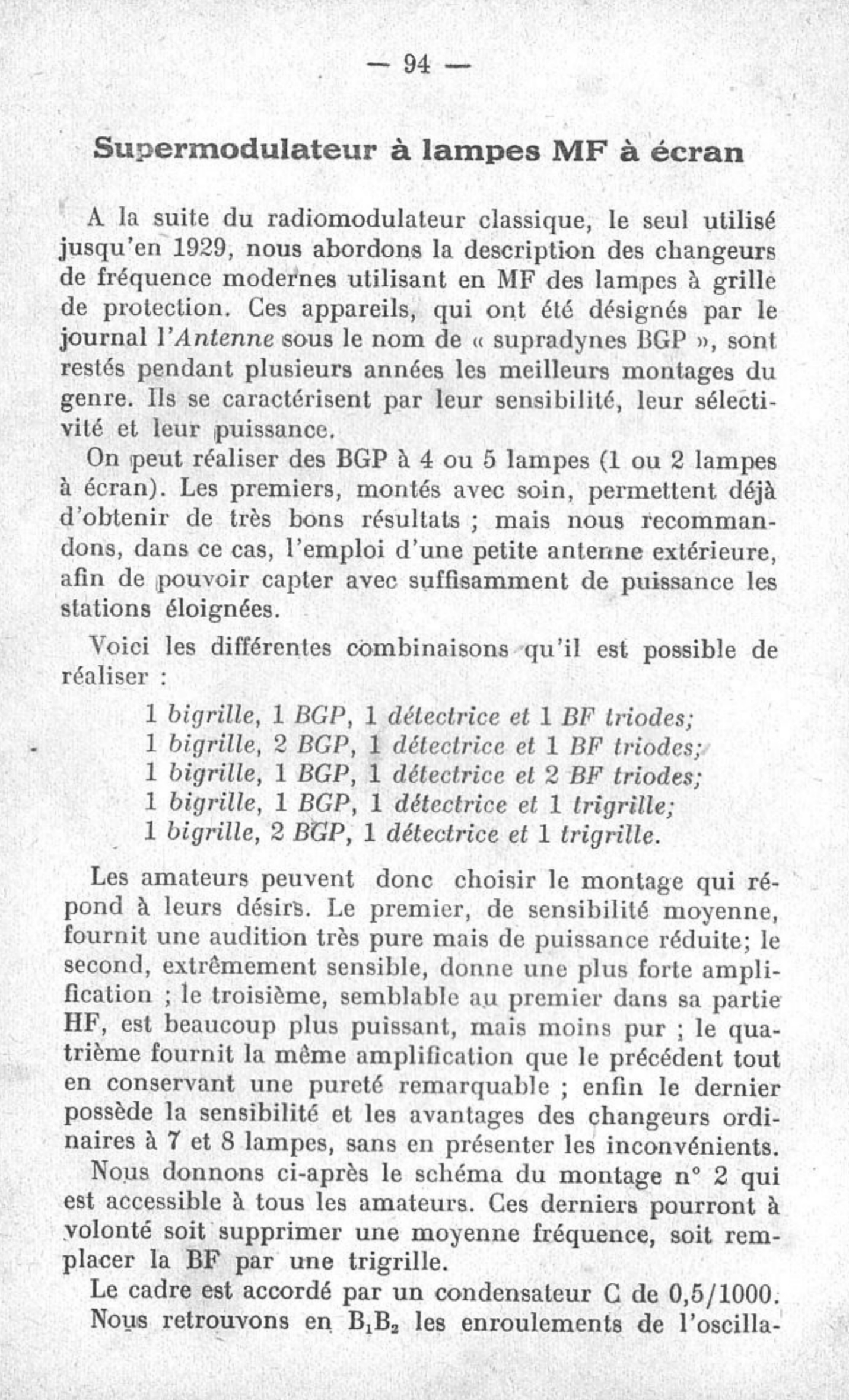

Il utilise les bobinages Gammma blindés et des tétrodes en ampli MF, le journal « l’Antenne » les nommait à l’époque « Supradynes BGP », voir ce sujet :
Les lampes manquantes sont :
  • La détectrice, une triode A415 en Philips ou une équivalente dans les autres marques.
  • L’amplificatrice BF, une pentode B443 en Philips ou une équivalente dans les autres marques.
