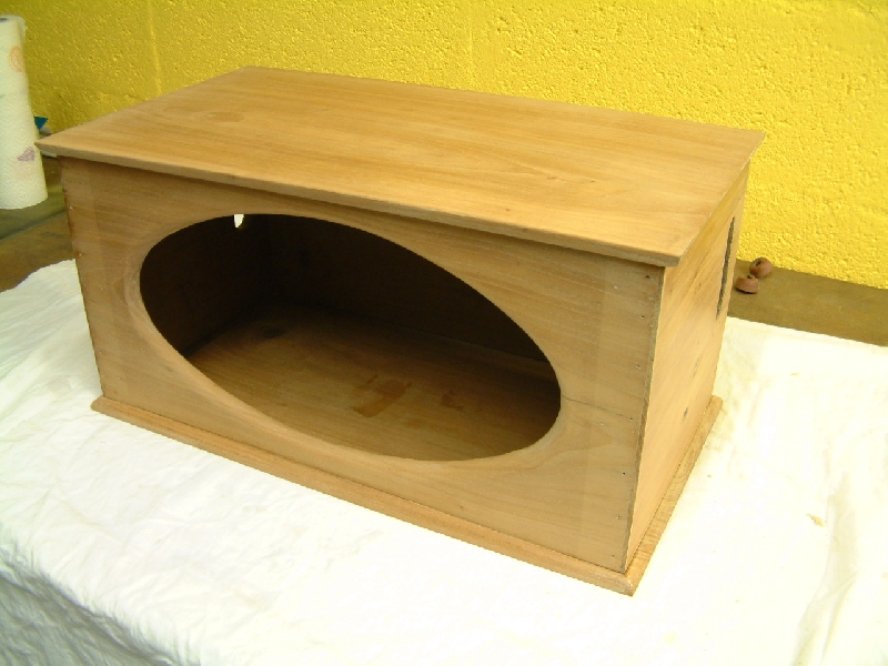

L’ensemble est composé du poste batterie « coffre » et de son diffuseur.
L’état de la boiserie semble assez correcte, pas d’éclat de bois, le couvercle est voilé, et ne ferme pas correctement.
Les vernis sont à refaire.

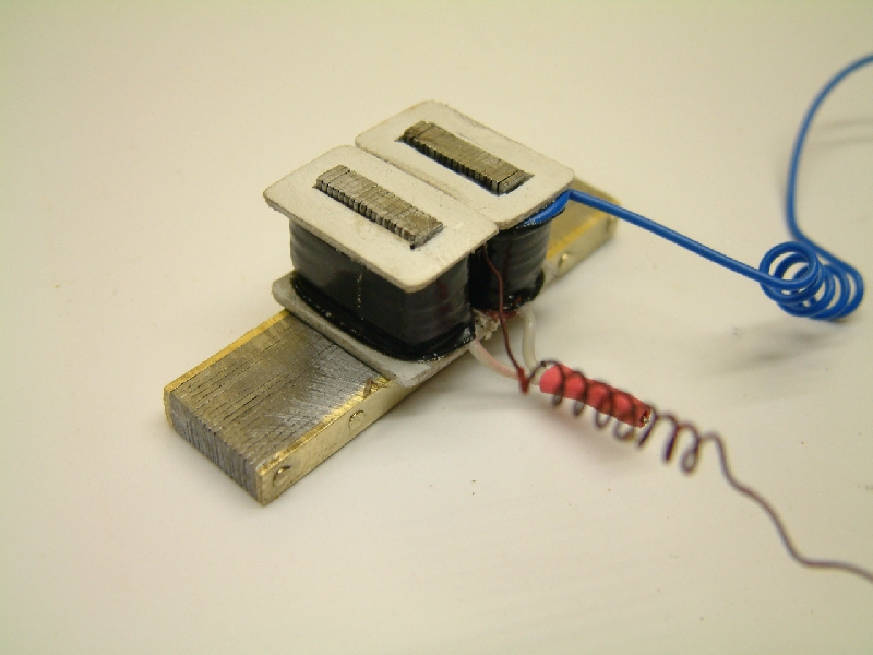

Restauration du diffuseur
Les bobines du diffuseur sont coupées.
Elles sont composées de deux bobines, un fil de sortie au négatif et l’autre au positif.
Elles ont un point commun qui facilite la mesure de continuité pour chacune d’entre elle. Malheureusement les deux sont coupées !
Lors du démontage les supports des bobines sont devenus très friables et le démontage sans les casser est impossible.
Pour les reconstituer j’ai utilisé du tube pvc rond, que j’ai d’abord coupé, une coupe pour pouvoir le développer sur sa longueur, et chauffé au décapeur thermique pour qu’il garde sa position à plat.
Après réalisation un manchon en acier suivant les mesures des anciennes bobines (dimensions entrefer) j’ai plié le pvc sur celui ci, en utilisant toujours le décapeur thermique, qui va faciliter le pliage et conserver sa forme après refroidissement.
Réalisation de deux flasques par bobines, ajourés dans le milieu pour le passage de l’entrefer. Finir par un collage à la cyano acrylate. Voila les deux portes bobines sont prêtes à êtres bobinées.
php
Un petit croquis des connections des bobines et le sens d’enroulement du fil.
Création d’un mandrin pour la bobineuse.
Diamètre du fil 0.05mm, bobiné en vrac.
J’ai compté le nombre de tours d’une des bobines: 3150 tours.
Rembobinage des deux supports: 6300 tours.
Impédance 2400 ohms.
Les deux bobines remontées sur l’entrefer.
Remontage de l’ensemble.
Avec un générateur BF j’injecte un signal à 1000hz, un signal faible mais audible se fait entendre, le réglage de la membrane réagit correctement. Le diffuseur est opérationnel.

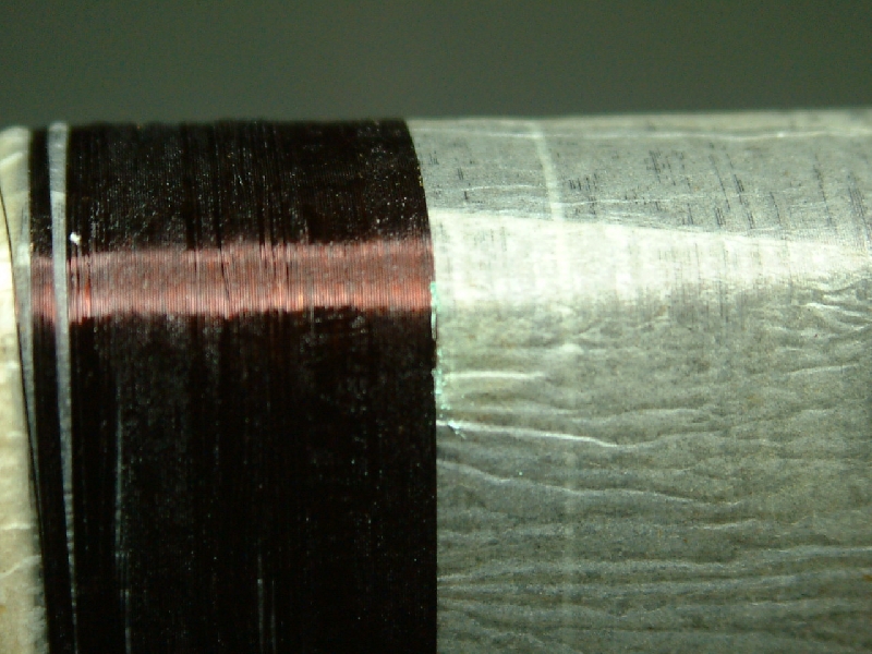

Les deux transformateurs de liaisons sont coupés.
J’attaque le premier, qui est un transfo de 1/5, le primaire est mort, le secondaire fait 2440 ohms donc le primaire devra faire 488 ohms.
J’ai quand même compter le nombres de spires sur chaque enroulement.
Cela correspond 10000 spires au secondaire et 2000 spires au primaire.
Voici la coupure dans le primaire !
Une oxydation au vert de gris qui a désagrégé le fil.
Rembobinage du transformateur.
Diamètre du fil 0.1mm en spires jointives.
Pose d’un papier isolant sur chaque couche.
Rembobinage terminé.
Les impédances sont OK

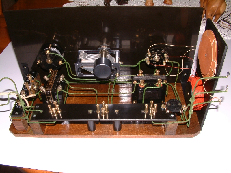

Le châssis et les composants électroniques
J’ai apporté plusieurs modification sur ce châssis.
A l’origine on ne pouvait pas extraire celui ci du coffre sans avoir préalablement démonté les éléments de la face avant.
J’ai donc réduit la largeur de la plaque supportant les composants, pour avoir un espace suffisant dans le coffre, pour le passage des axes,(CV et commutateur de gamme).
J’ai rajouté deux supports sous le tube du milieu, la plaque d’ébonite supportant les tubes était déjà fissurée, dù à une flexion trop importante, à l’embrochage du tube central.
Câblage remis à neuf,( fil de cuivre étamé sous gaine rayonne).
Solidarisation des bobines d’accord.
Remise à neuf de la connectique et supports de tubes
Teinture/vernissage du panneau supportant les composants.
Fin de la restauration électronique
Le poste est prèt pour les essais.
L’alimentation du poste se fait en 80 volts continu, et 4 volts pour les filaments.
Passons à la restauration de la boiserie du coffre.
Restauration de la boiserie
Pour la boiserie du poste, le travail est important et une nouvelle expérience m’attend… le vernissage au tampon.
Le couvercle qui a subit une déformation importante fera l’objet de ma première prise en main. Ce panneau en chêne, est cintré dans sa largeur. Un chêne qui à vieillit est très dur, alors pour lui donner un peu de souplesse afin de le redresser je l’ai d’abord immergé dans l’eau pendant une bonne journée. Puis serré à l’aide de serres joints sur une surface dur et plane pendent une bonne semaine. Le résultat au démontage était parfait, mais après quelques jours à l’état libre un cintrage réapparaît. Pour remédier à ce problème j’ai cherché une belle planche en chêne de 16 mm d’épaisseur avec les dimension du couvercle moins 2 cm sur chaque coté.
J’ai recommencé l’opération de trempage dans l’eau et bridage sur plan droit. Tout de suite après le démontage j’ai collé à la colle à bois ce panneau sur le couvercle (coté intérieur)
A ce jour il n’a pas bougé et reste bien droit.
L’ensemble à ensuite été entièrement décapé, ici de nombreux produits sont disponibles.
Après dix minutes le vernis se décolle assez facilement à l’aide d’une spatule. Pour finir un bon nettoyage à l’alcool à 90°pour enlever toute trace de décapant.
Rebouchage des pores du bois Les deux baguettes de décoration verticales de la face avant, qui cachent les joints d’assemblage du caisson sont enlevées, pour permettre un ponçage plus aisé.
Le ponçage est effectué avec du papier abrasif fin puis de la laine d’acier 000, dans le sens des fibres du bois.
Pour la finition et pour faire rentrer les pores du bois j’ai utilisé un tampon imbibé d’alcool à vernir et de la ponce soie. Il faut changer à plusieurs reprise le tissus du tampon qui s’use par l’effet d’abrasion de la poudre.
La boiserie est prête pour le vernissage.
On voit ici la planéité du couvercle.
Le couvercle du coffre vernis, avec la plaque de chêne collé coté intérieur, afin de maintenir sa planéité
L’ensemble du coffre vernis, avec ses bordiers.
Les travaux sur l’ébénisterie sont terminés, il ne reste plus qu’à installer la partie électronique.
