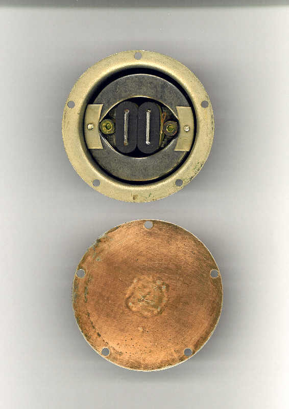

Après nettoyage, je teste à l’ohmmètre l’impédance de la bobine et je m’aperçois quelle est coupée. Démontage, il faut enlever l’aimant en u pour libérer l’électro-aimant constitué de deux bobinages. Pas de mauvais contact sur le départ des bobines, le point milieu qui relie les deus bobines me permet de mesurer chaque une, à part. Les deux cotés sont mort .
Première question, quelle est l’impédance de ces diffuseurs pour postes batteries, est elle standard, ou spécifique à chaque poste ? Suivant le tube final ?

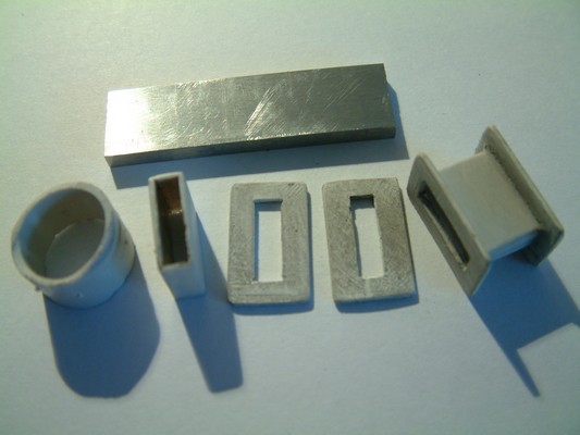

J’ai sortie les supports de bobines de l’entrefer, non sans mal, la matière friable de ceux ci ont cédés. (flasques) Mais restent facilement réalisables.
Le problème vient du fil qui lui est très fin , mesuré 4/100 de mm.
Deuxième question où peut on trouver du fil aussi fin, où dans quoi ? Je pense au primaire d’un petit transfo ? ?

J’ai fabriqué le porte bobine, pour ma bobineuse. Je vais débobiner une des bobines et compter les nombres de tours, j’ai aussi démonté un petit transfo et c’est ok pour le diamétre du fil (au primaire)…Y PLUS QU’A…

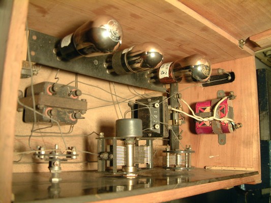

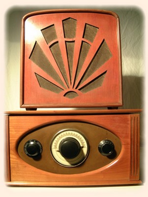

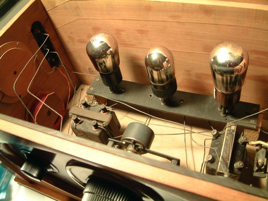

Un petit aperçu du poste batterie et du diffuseur, qui sera la prochaine étape.
La première lampe à gauche est une DZ1508, je pense la détection, celle de droite une RO4305, BF et celle du milieu n’est plus référencé.
Quelqu’un a t-il une idée ? de la référence de cette lampe. Je recherche aussi les valeurs Ip, pol, Vp, pour ces deux lampes. Mesure sur un métrix 310, les valeurs de lampes correspondantes A415 et B405 donnent des valeurs Ip trop élevées (au test). Une chose m’a frappé durant le test des lampes, dés la mise sous tension, la valeur Ip est instantanée ?? Pourtant quand je coupe l’alimentation du filament elle tombe à zéro. Je ne vois pas la lueur du filament, même dans le noir, es ce normal ? Tension 4V. Les filaments sont bons sur les trois lampes .
ces lampes sont à chauffage direct, donc normal que le courant anodique s’installe dès la mise sous tension. Normal aussi que l’on ne voit pas le filament s’allumer. Vous avez de la chance que ces lampes ne siejnt pas pompées. Attention à ne pas exceder le courant de chauffage au delà de 4 volts.

La démultiplication du CV est mort, heureusement vous avez bien détaillé la réparation du même type sur votre site, ça m’aidera beaucoup. Recherche toujours référence de la lampe du milieu qui est effacée… Une idée ? Une photo du tube cela vous aiderait il ? ou peu être le schéma ?

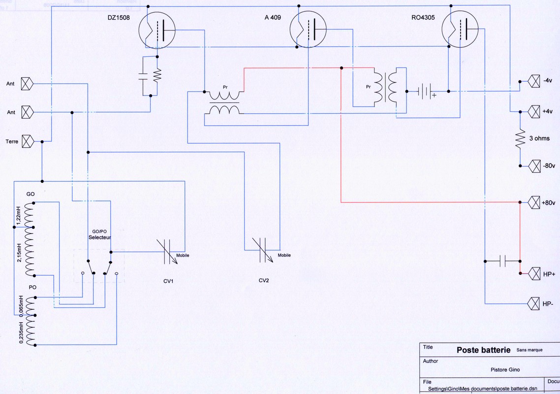

Voilà le schéma que j’ai relevé sur du poste. Je n’ai pas la valeur du condo et de la résistance sur la grille de la première lampe de détection.
La connection du -80v me semble bizare :exclamation: Un genre de gros fusible en verre marqué 3 ( 3 ohms mesuré) relie le -80v au + 4v.
Qu’en pensez vous ?
Que branche t-on sur les deux prises antenne ? Un cadre ?
Une idée sur le tube du milieu qui est sans référence, maintenant que vous avez le schéma.
Les deux transfo sont coupés :cry:
Si vous trouvez des erreurs dans le schéma prévenez moi… Merci

Gino, pour l’alimentation des filaments en 4V, jetez un oeil ici pagesperso-orange.fr/michel.terr … htm#9volts (module de protection) si vous utilisez un régulateur tripode … :wink:
Bonjour Gino bravo content que le poste batterie de tes rêves te comble enfin presque :wink: y’a encore un peux de travail … pour la lampe du milieu il sagit d’une simple micro ( triode ) universelle si elle ne débite pas assez tu peux la remplacer par une simple A409 . Oui sur ce genre de poste batterie était souvent branché une antenne type cadre …

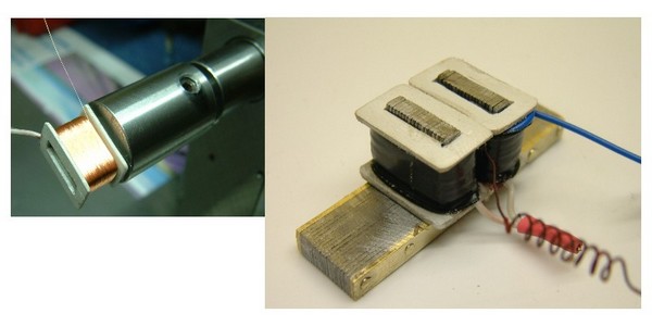

c’est reparti pour un tour, 2400 ohms, 6300 tours sur les deux bobines, un fil aussi fin qu’un poil de :blush: …mais en moins résistant :confused: Mais ça fonctionne.
Comment peut on vérifiez la polarité sur ce genre de haut parleur ? La membrane est tellement rigide quelle ne bouge pas.
bONJOUR GINO moi je dirai avec un voltemetre à aiguille monté en série et une petite pile …?si l’aiguille monte on est « à l’endroit » J’espère ne pas avoirt dis de connerie parceque rebobiner le tout…
clmt
DIDIER
Pour vous aider il faut une photo du moteur completement monte avec l’indication de la position de l’aimant s’il y en a un ( certains HP avaient le moteur polarise par le courant plaque du tube BF donc sans aimant)
En effet le sens des bobines n’est pas le meme suivant le types de moteur et la facon dont se referme le champ magnetique, moteur unipolaire, bipolaire ou quadripolaire.
Par contre ne vous inquietez pas il n’y aura pas a refaire les bobines , juste a permuter entree sortie de l’une des bobine.

Sur l’image vous avez le « moteur » et le diaphragme que je dois dégondoler, oui il fait tic/tac, c’est en bonne voie j’ai presque les deux pièces en acier inoxydable pour serrer le diaphragme et chauffer le tout au rouge sombre, puis refroidir pour qu’il reprenne sa planéité.
