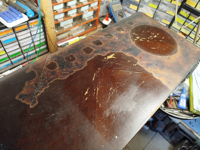

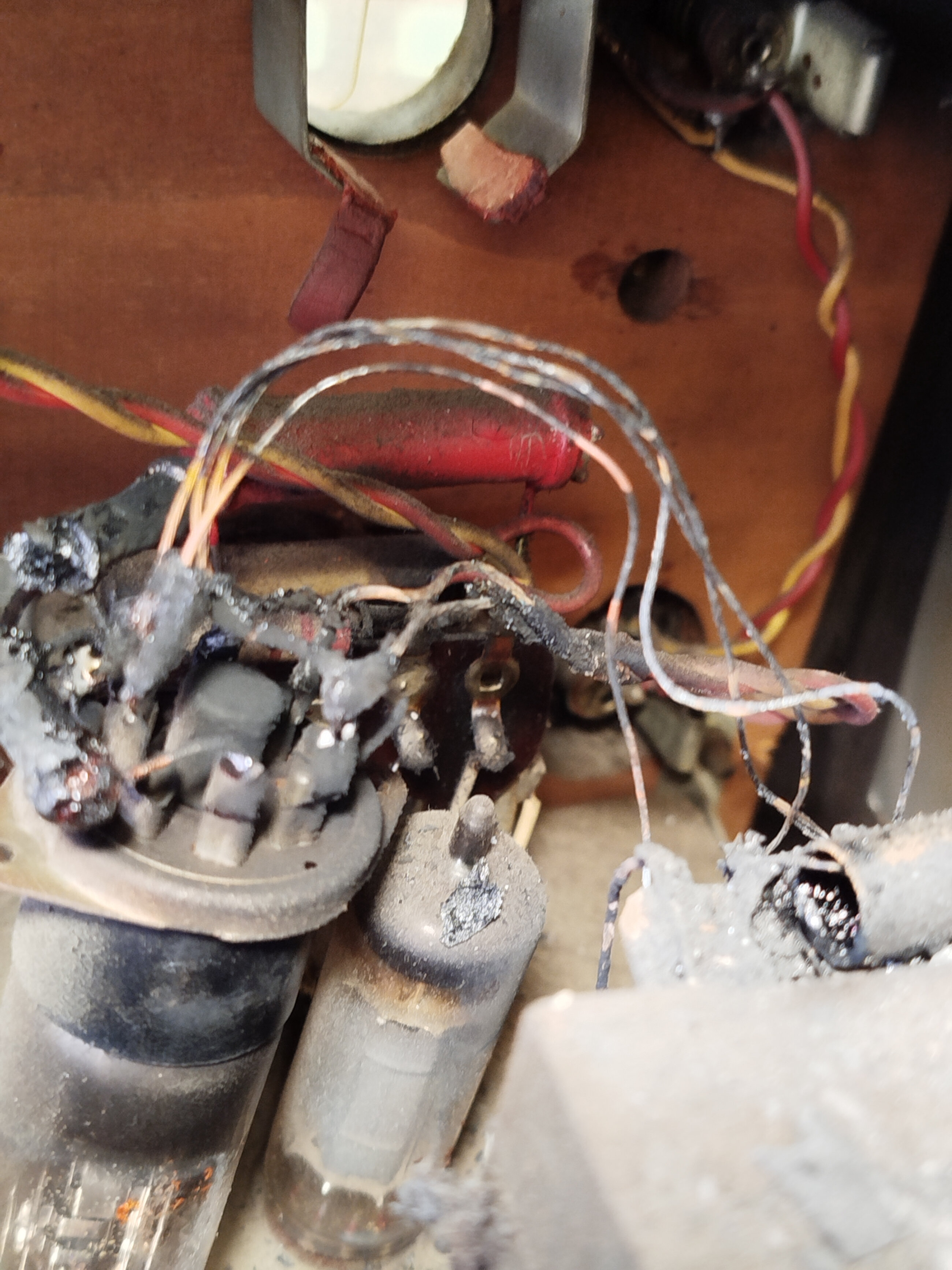

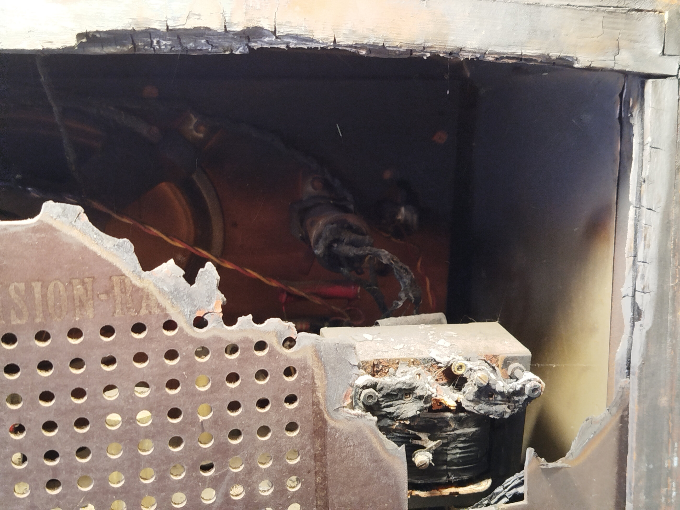

Bonjour à tous.

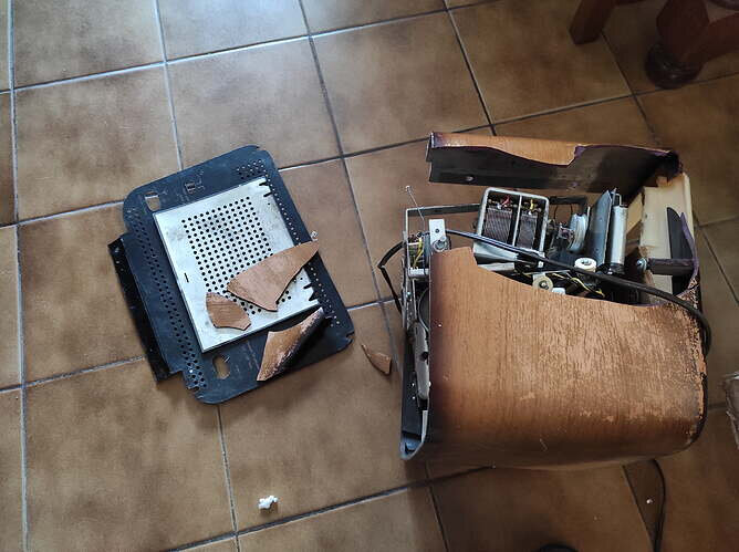

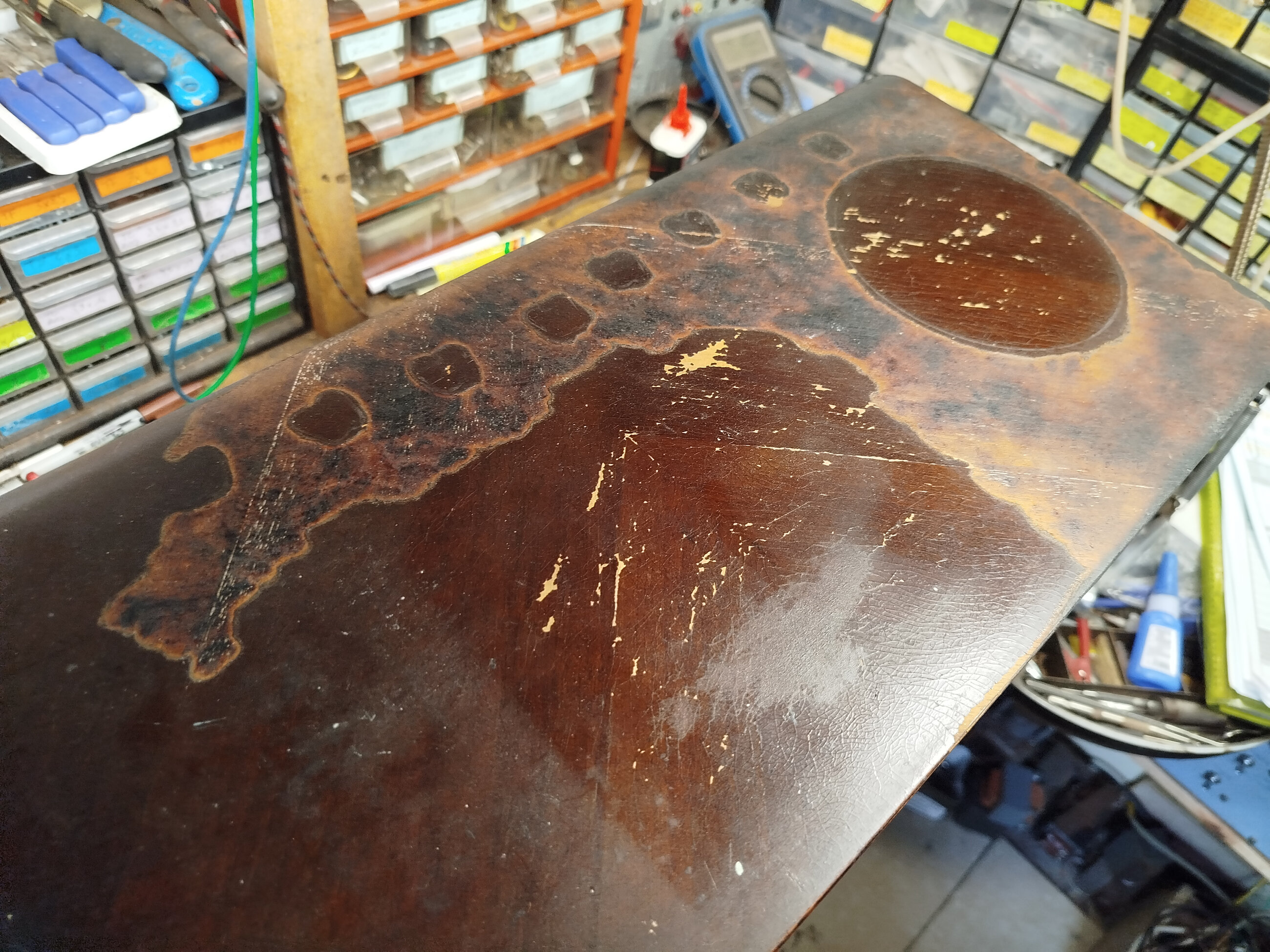

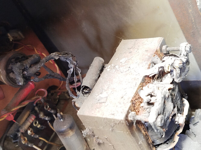

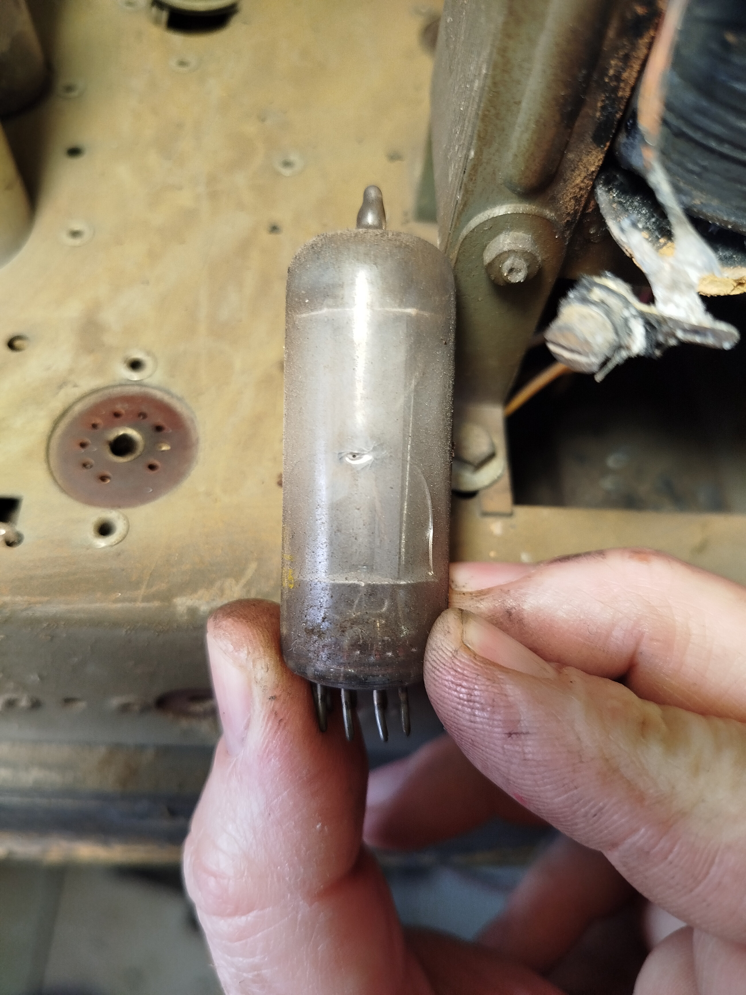

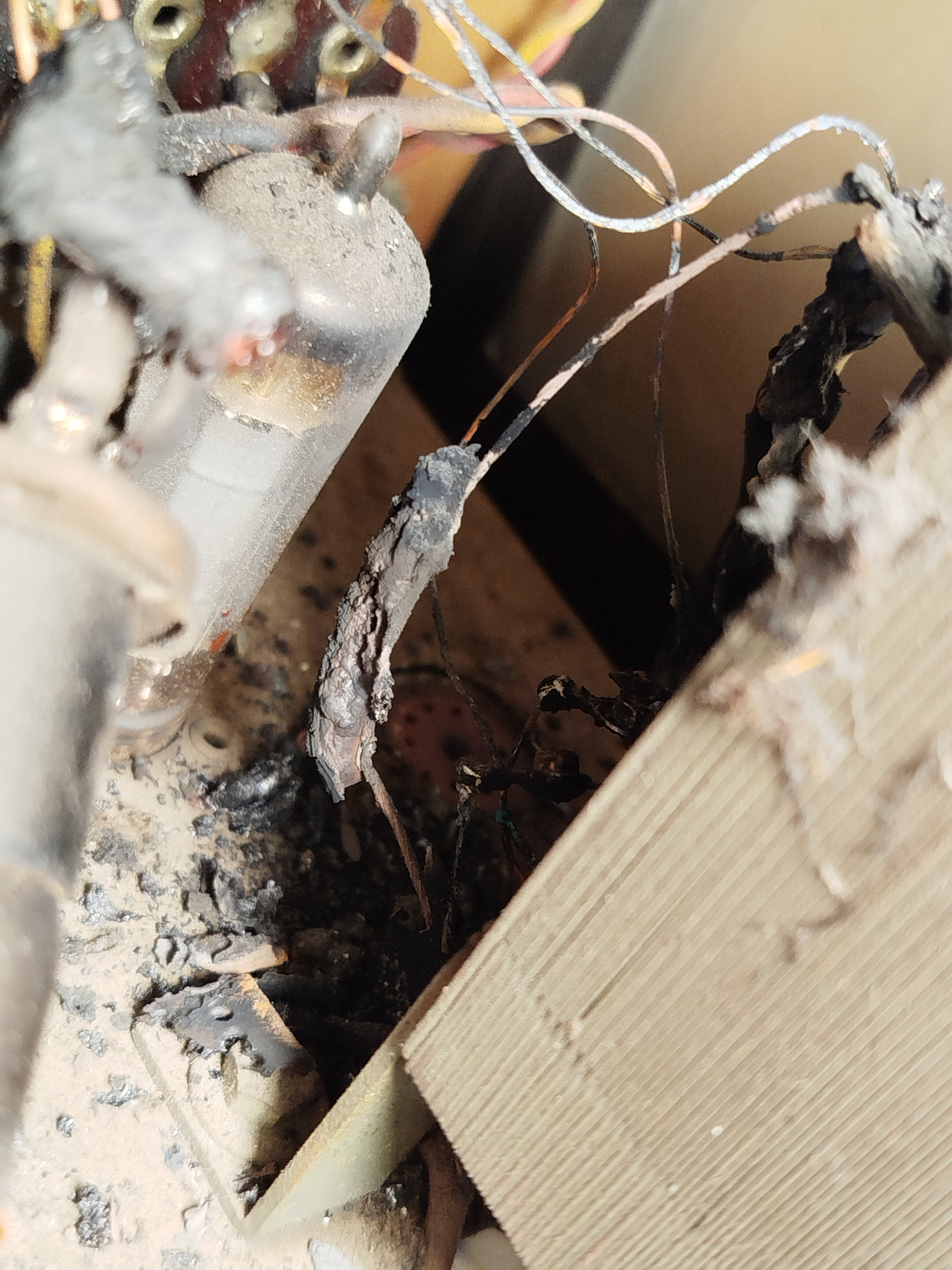

Voici les photos d’un poste qui a été branché sans être révisé. L’incendie a débuté poste éteint, sans doute au niveau du câble d’alimentation a proximité du transformateur d’alimentation . Les flammes se sont propagées un peu partout brisant meme l’EZ80 qui était sur le passage.

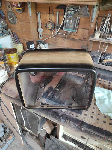

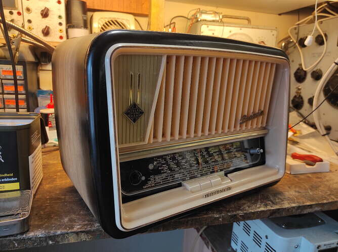

Ça a brûlé jusqu’au cadre. Poste qui va désormais être restauré :frog::zap:

là on va parler plutôt de « reconstruction après sinistre »!

Après le remplacement du cablage et du TA on y verra déjà bien plus clair :frog::+1:

Ça ressemble furieusement à un court-circuit sur la ligne alimentant les filaments …… courage :wink:

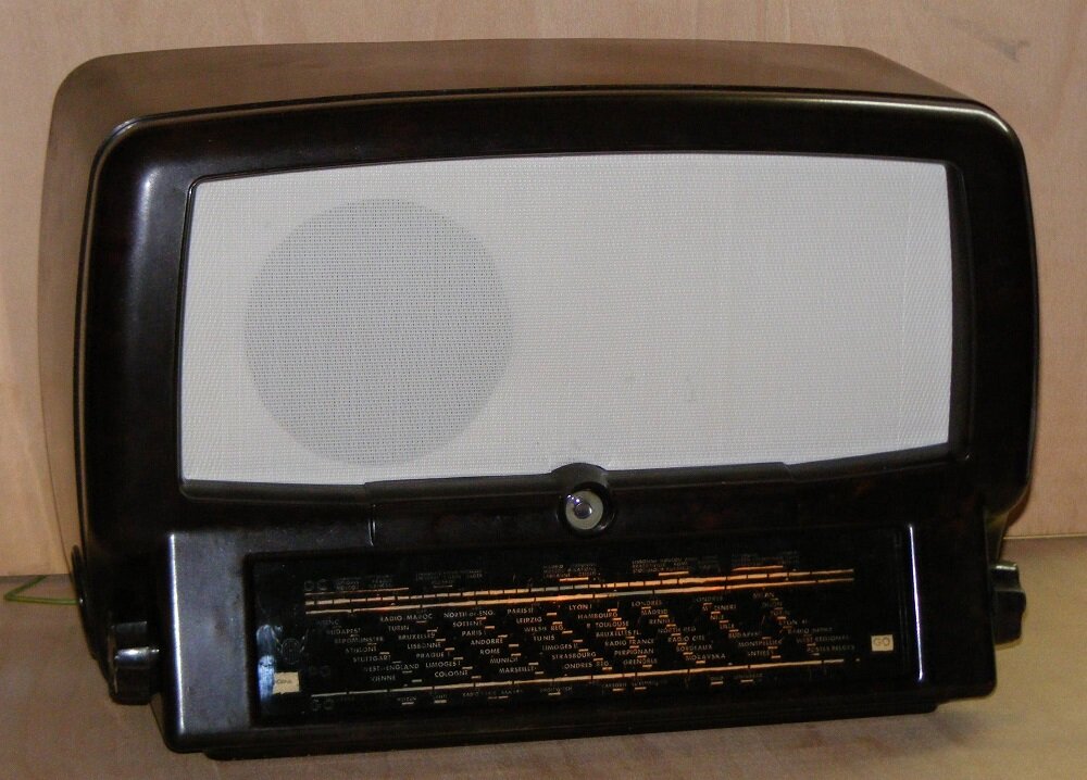

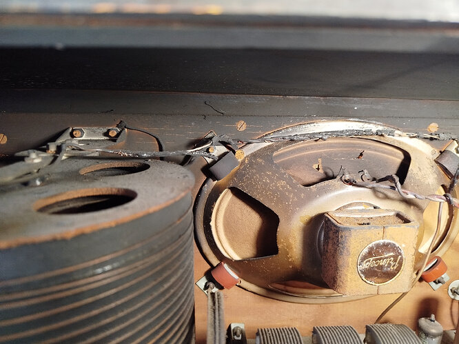

C’est un Schneider, reconnaissable entre autre à son transformateur d’alimentation sur pilotis et à l’utilisation de haut-parleurs elliptiques « Princeps ». Également la typo « radio-télévision » qu’on peut deviner sur le carton arrière.
Mais j’ai pas identifié le modèle exact… (il a un CV 3 cages qui me dit quelque chose ?)
Tony
C’est un Fidelio 7 :slight_smile:
