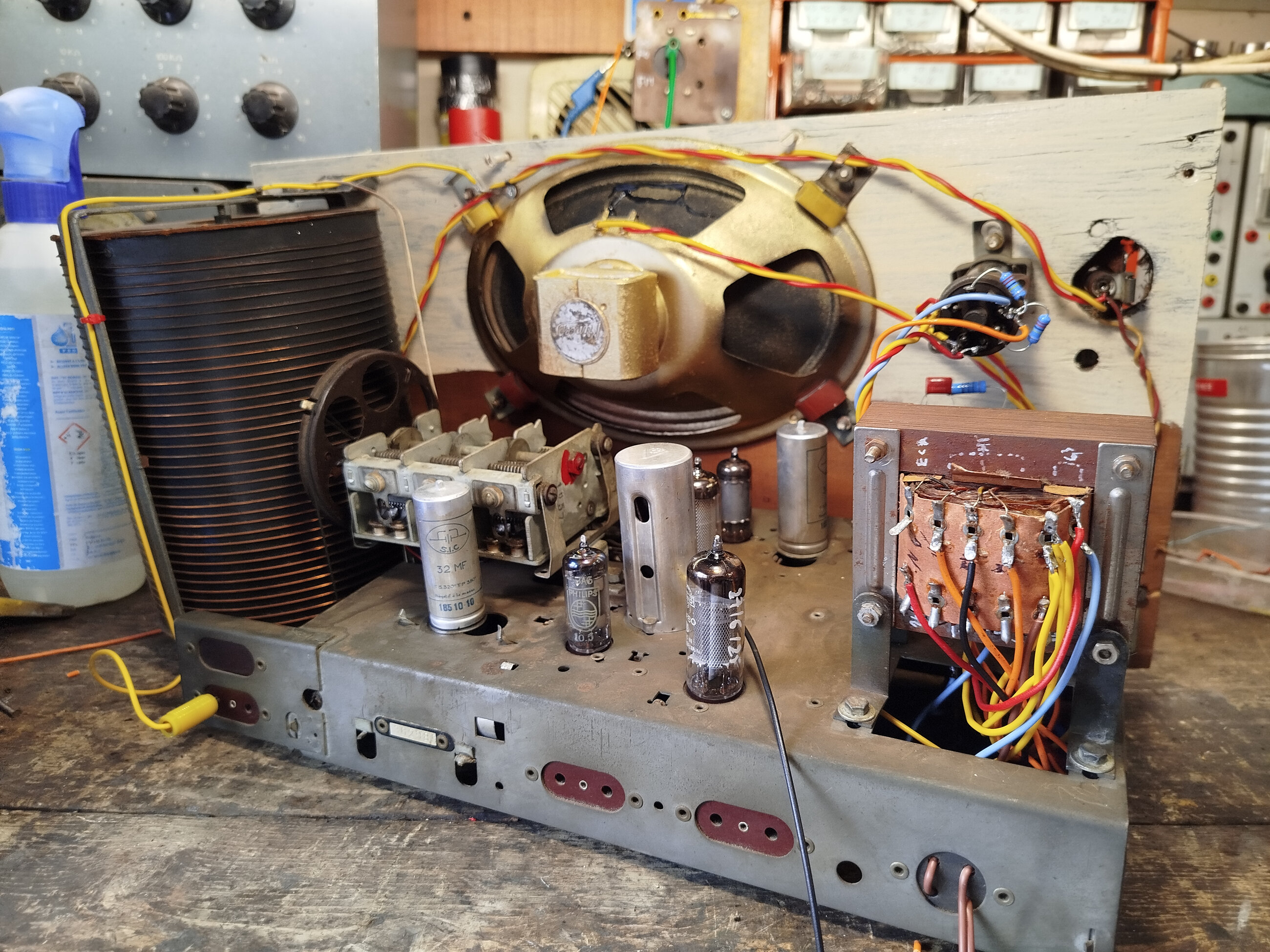

Bonjour Patrick.

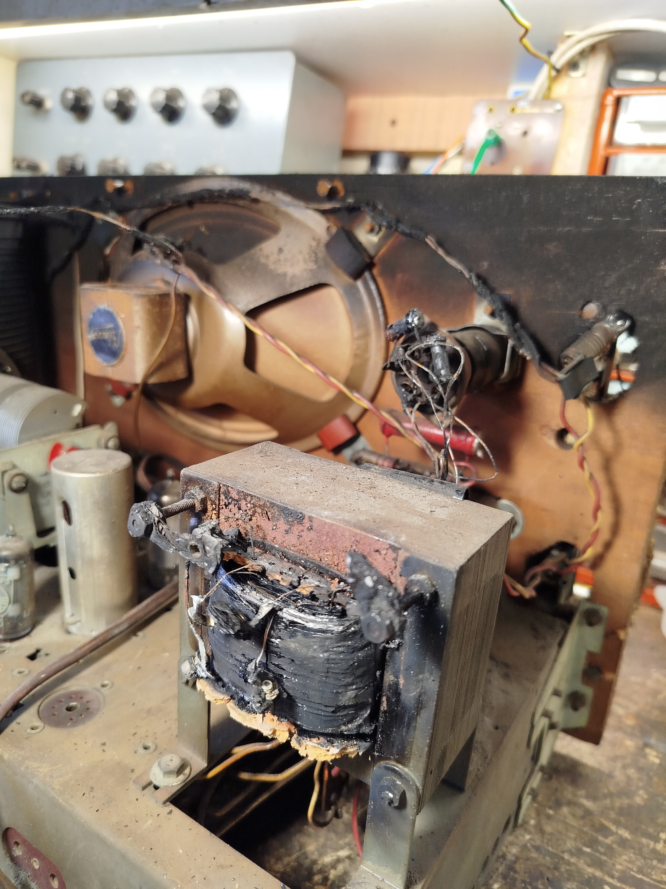

Là on part sur une reconstruction. Le transformateur d’alimentation a brulé copieusement surtout derrière. Une fois l’alimentation remise à neuf, ce sera le traitement habituel, vérifications, mesures, réglages, tests… Remplacement de ce qui doit l’être…
La mesure est l’oeil du dépanneur, et tout ce qui est douteux peut être changé sans difficultés, il y a suffisamment de pièces détachées disponibles dans mes entrepôts.
Et enfin je m’occuperai de l’ébénisterie, le remplacement de l’encadrement arrière etc…
Ca n’est pas un travail d’une journée…n’attendez pas de photos de l’après, demain soir.

Voilà :slightly_smiling_face:. Le client souhaite voir son poste sauvé.
Cela se justifie, parce que notre ami, vit de son métier!!

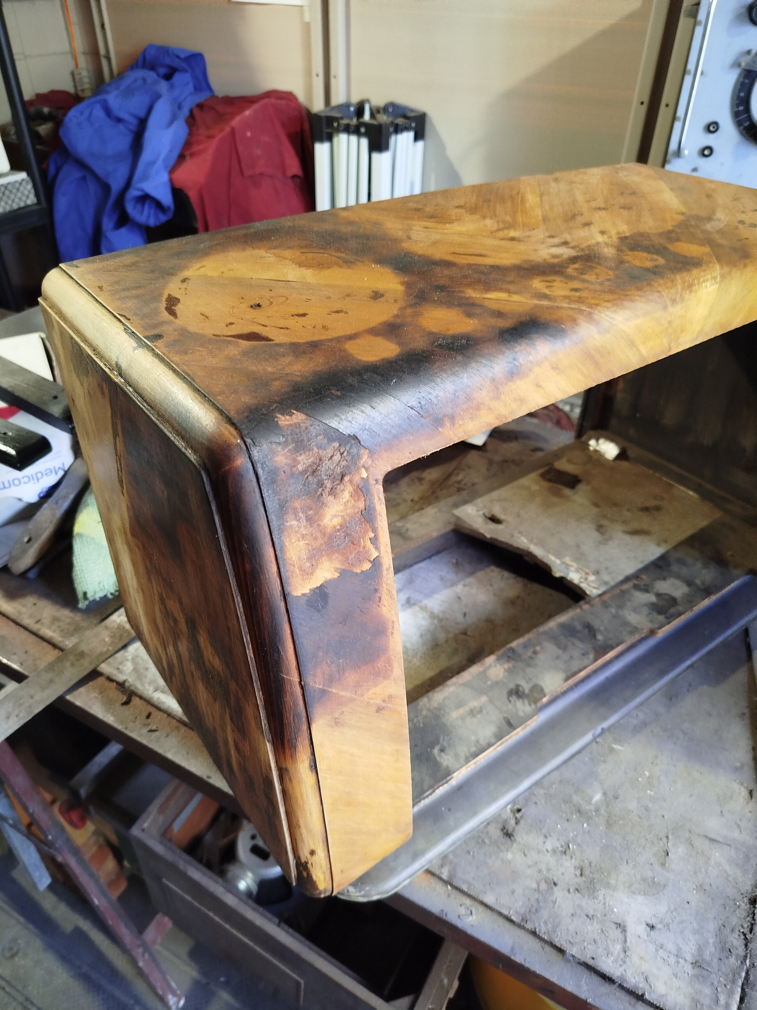

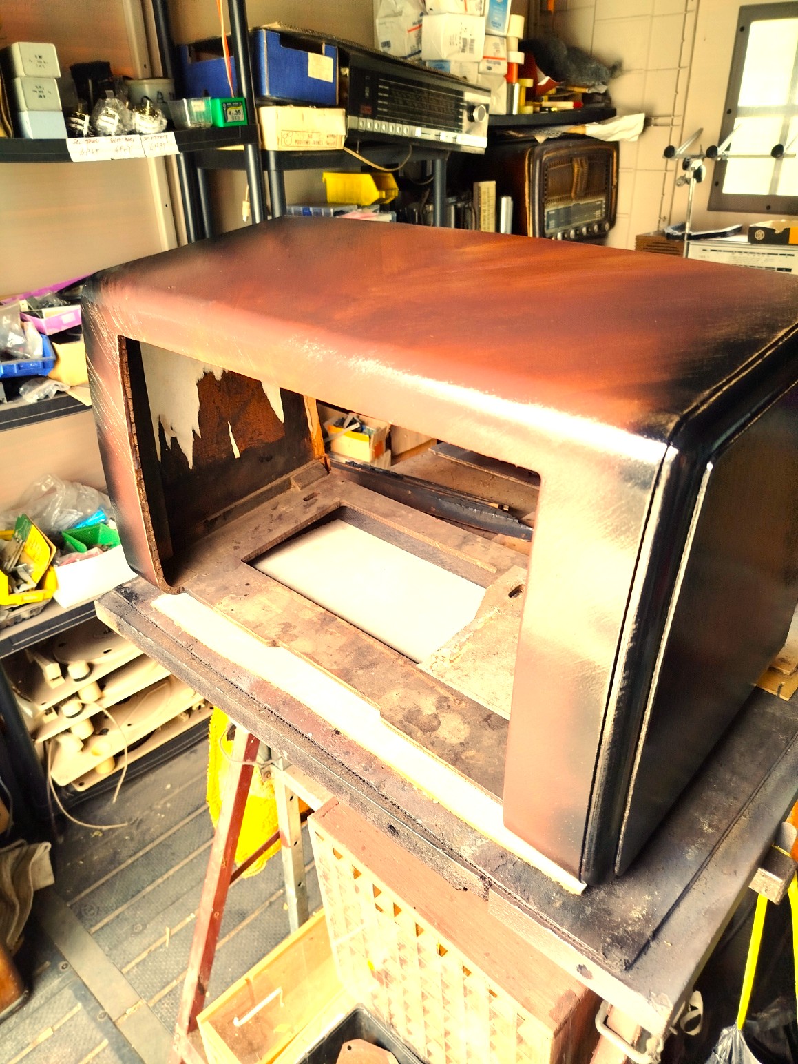

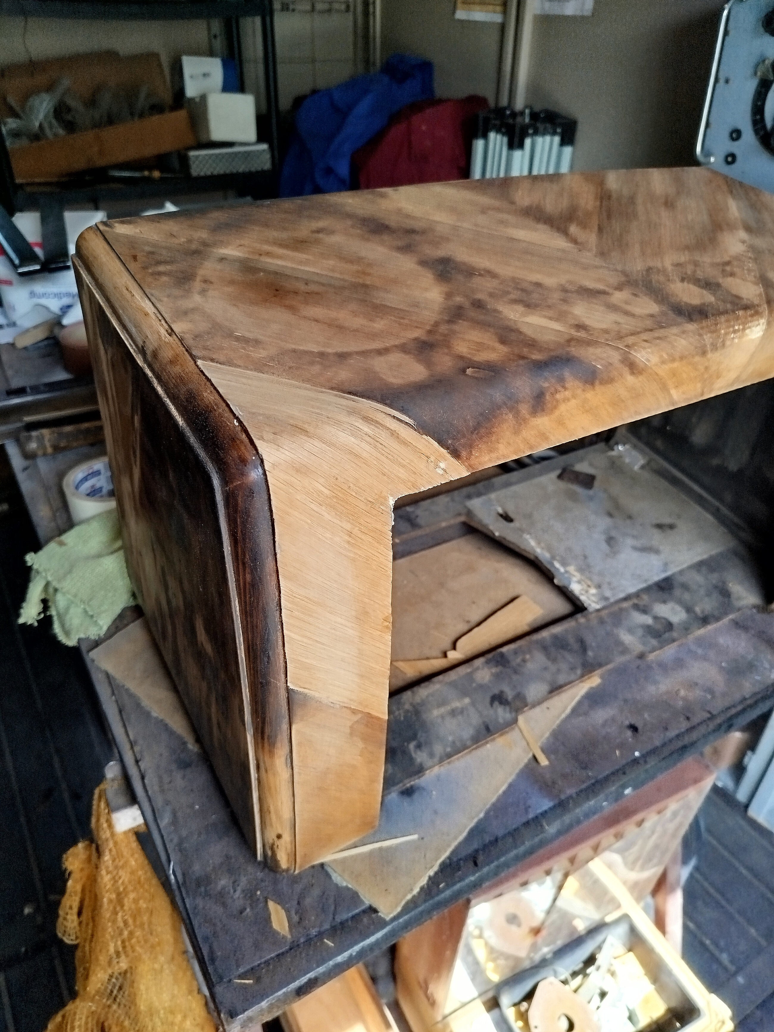

Bon et bien des nouvelles de la « boîte à Troubadour qui a causé grand feu » comme le disait Jacquouille
Pour la caisse il a fallu foncer l’ensemble pour éviter le replacage total. J’ai changé toutefois un morceau carbonisé.

le HP semble avoir bien souffert… toujours fonctionnel?

Oui à ma grande surprise il passe très bien le test au générateur BF après recollage de la partie fissurée.

oui la membrane cuite a point est maintenant en fiibre de carbone
le top du HP
Oui ça a chauffé mais pas brulé, il est toujours riche en grave et en aigu sans décentrage, donc ça devrait aller :slight_smile:
Par contre le transfo d’alim, même pas la peine de récupérer le cuivre, c’est devenu un corium :frog: :radioactive:
