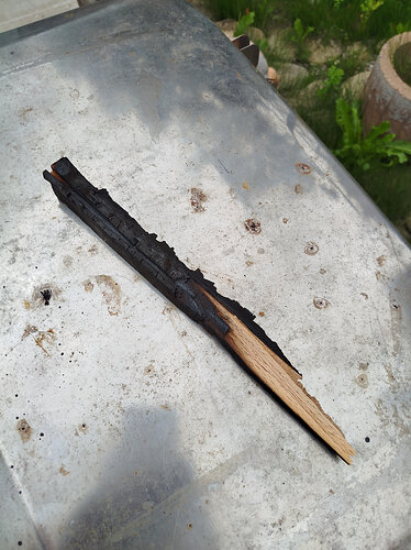

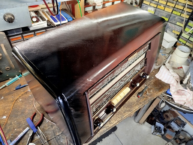

Mais que font les pompiers ?
:roll_eyes:

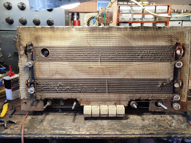

Blague à part, je suppose que tu n’as rien pu faire pour enrayer l’incendie.
:worried:
En tout cas, tes restaurations redonnent de l’espoir à ceux qui pourraient se décourager devant une épave à laquelle ils tiennent, prouvant si besoin que rien n’est impossible.
:+1:
D’autant plus que c’était chez le client et pas chez moi :grin:
Merci beaucoup. Comme disait mon père: tout ce qui est cassé peut être réparé avec du bon sens et du courage.

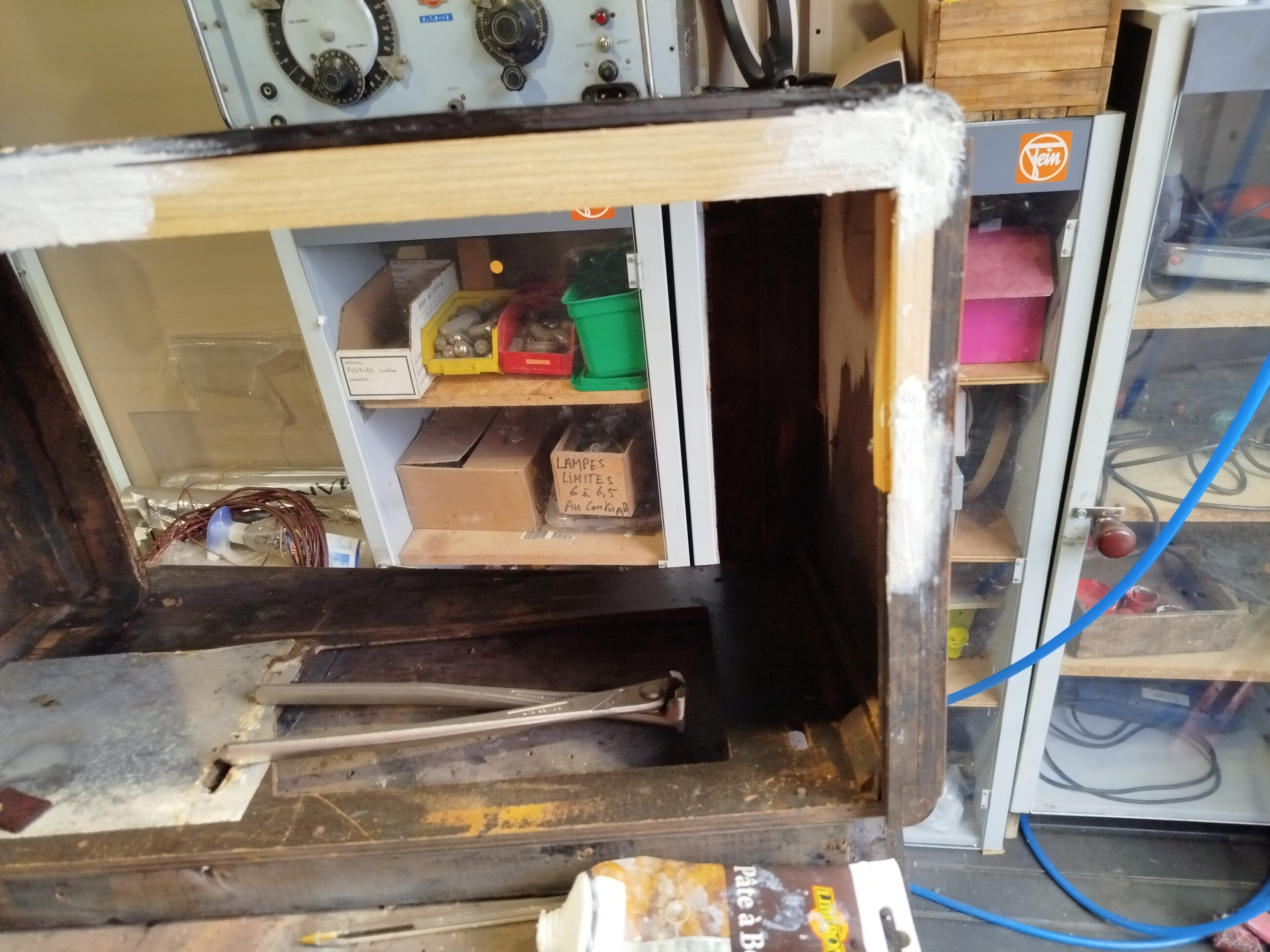

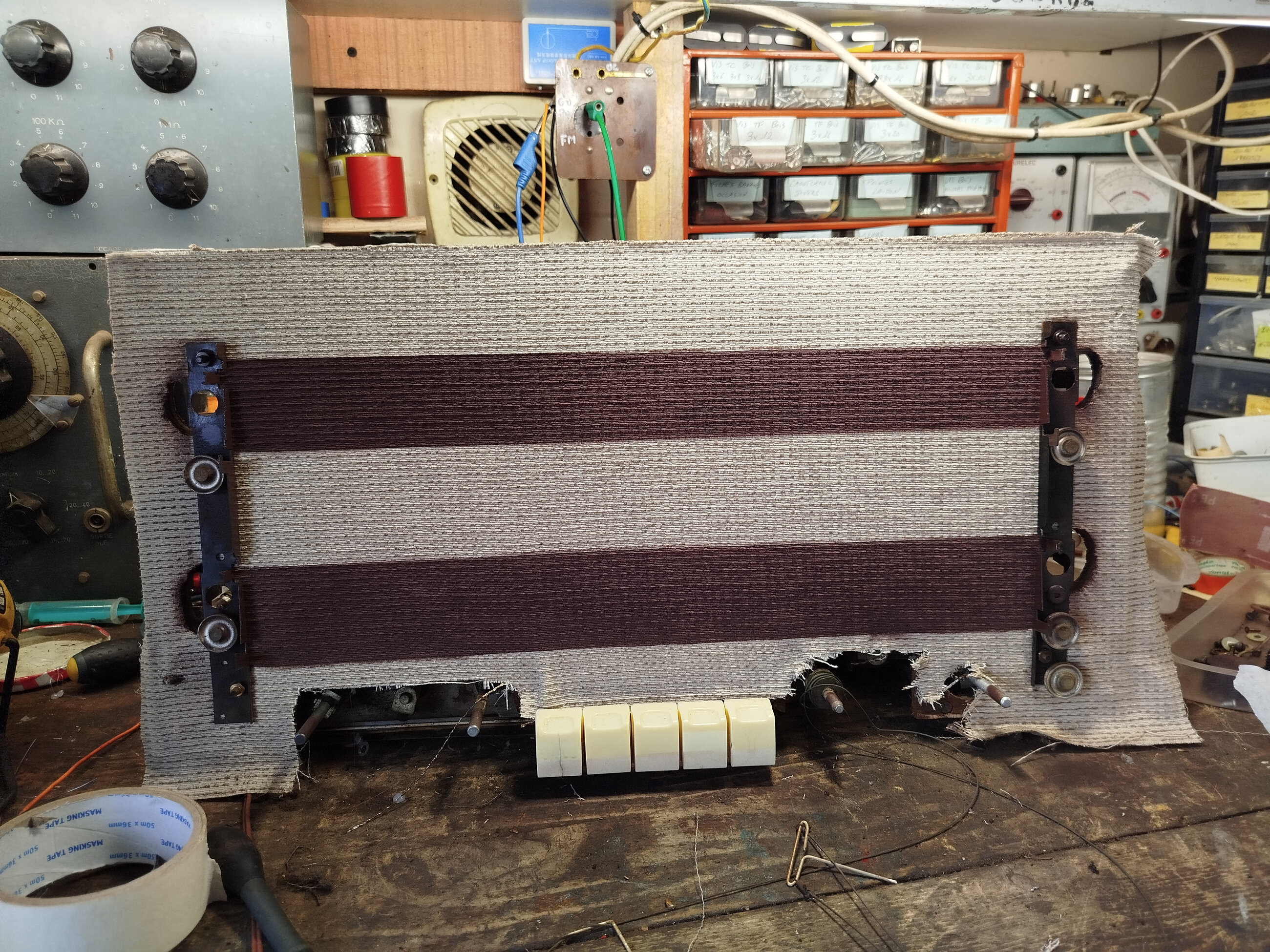

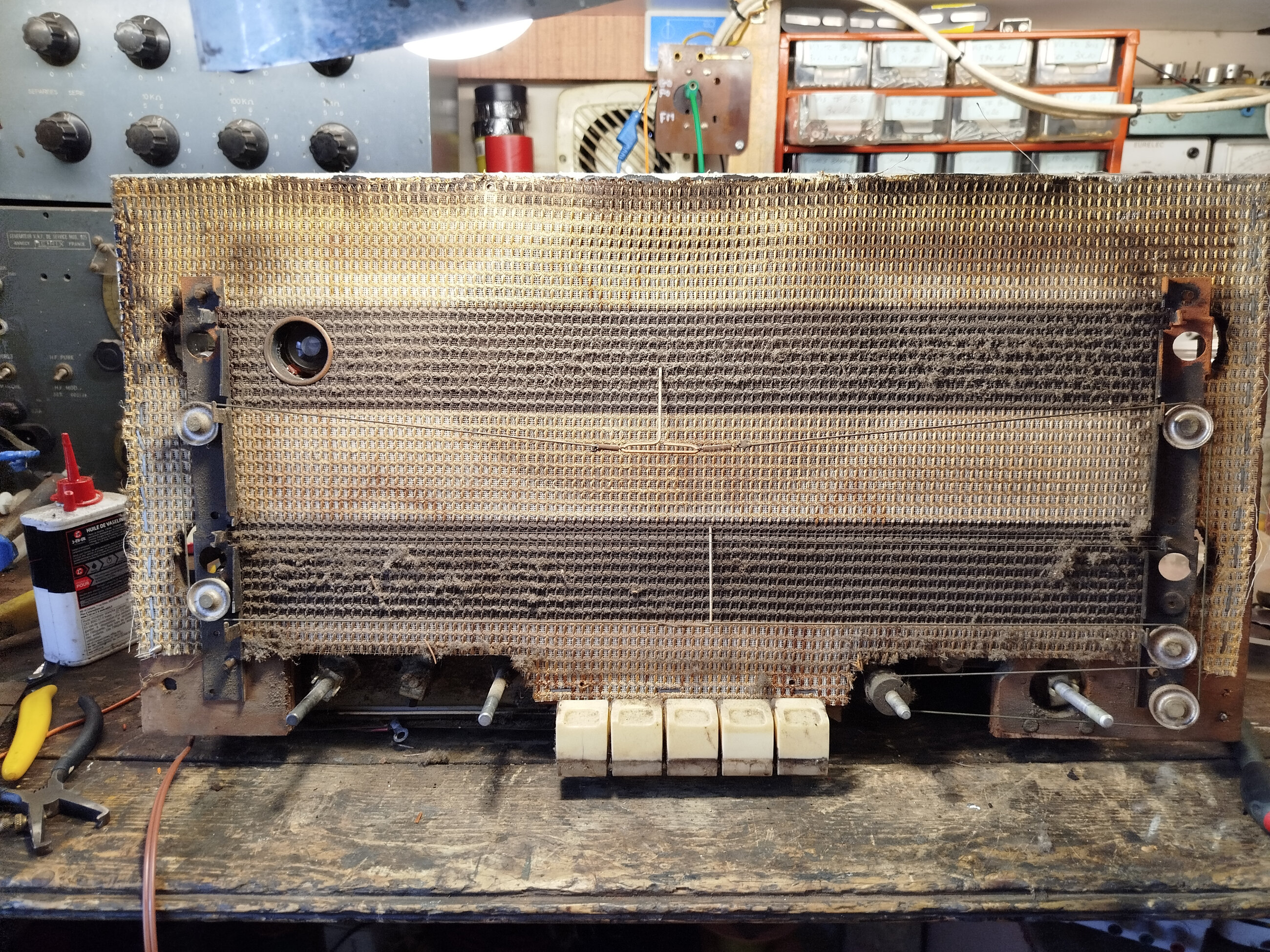

J’ai changé la toile

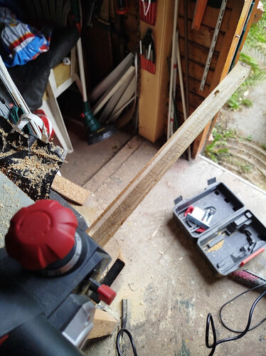

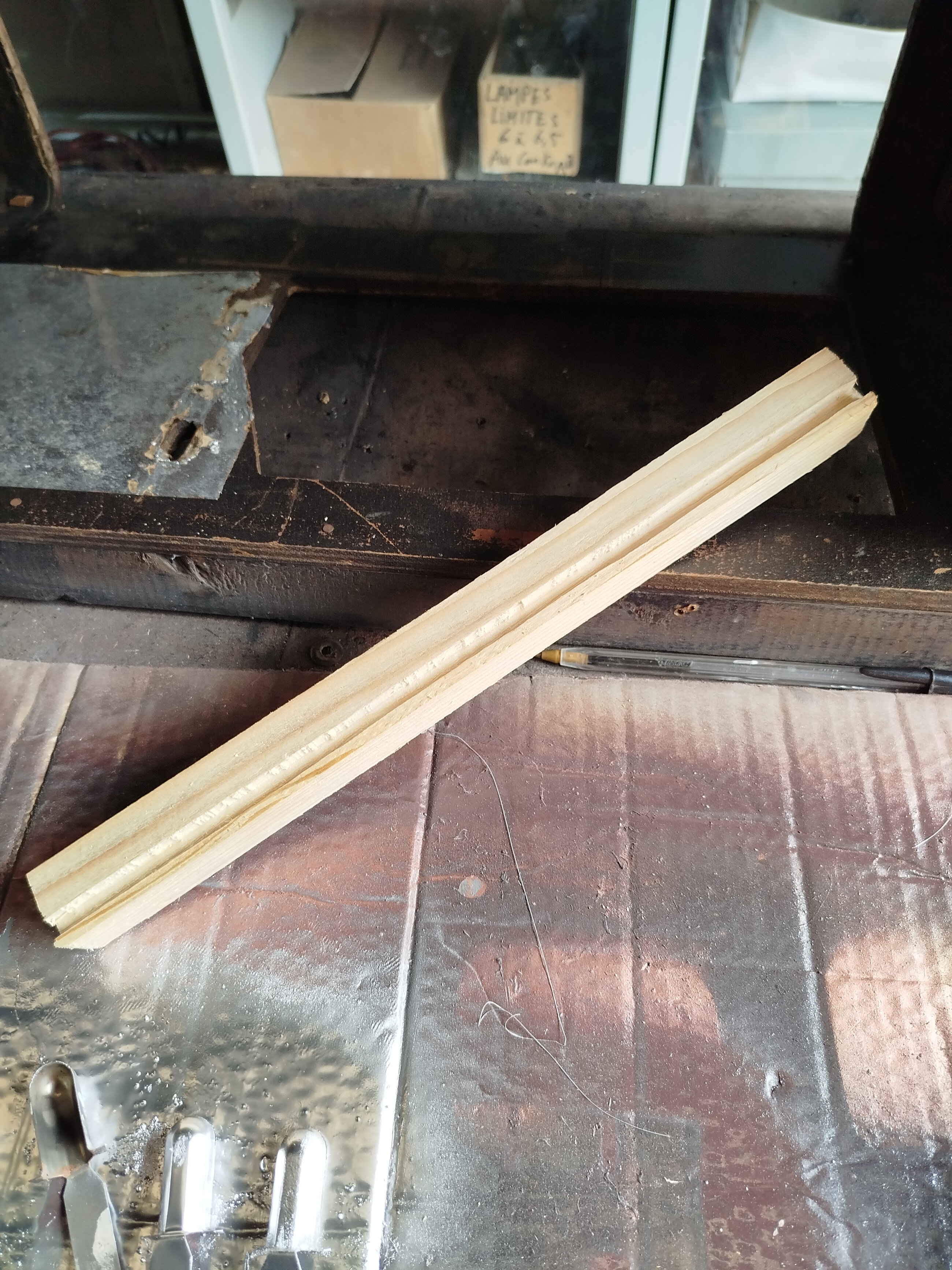

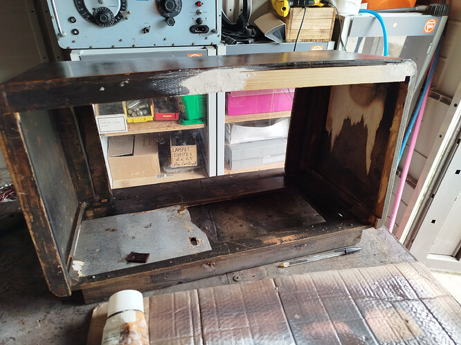

La suite est surtout de l’ebenisterie

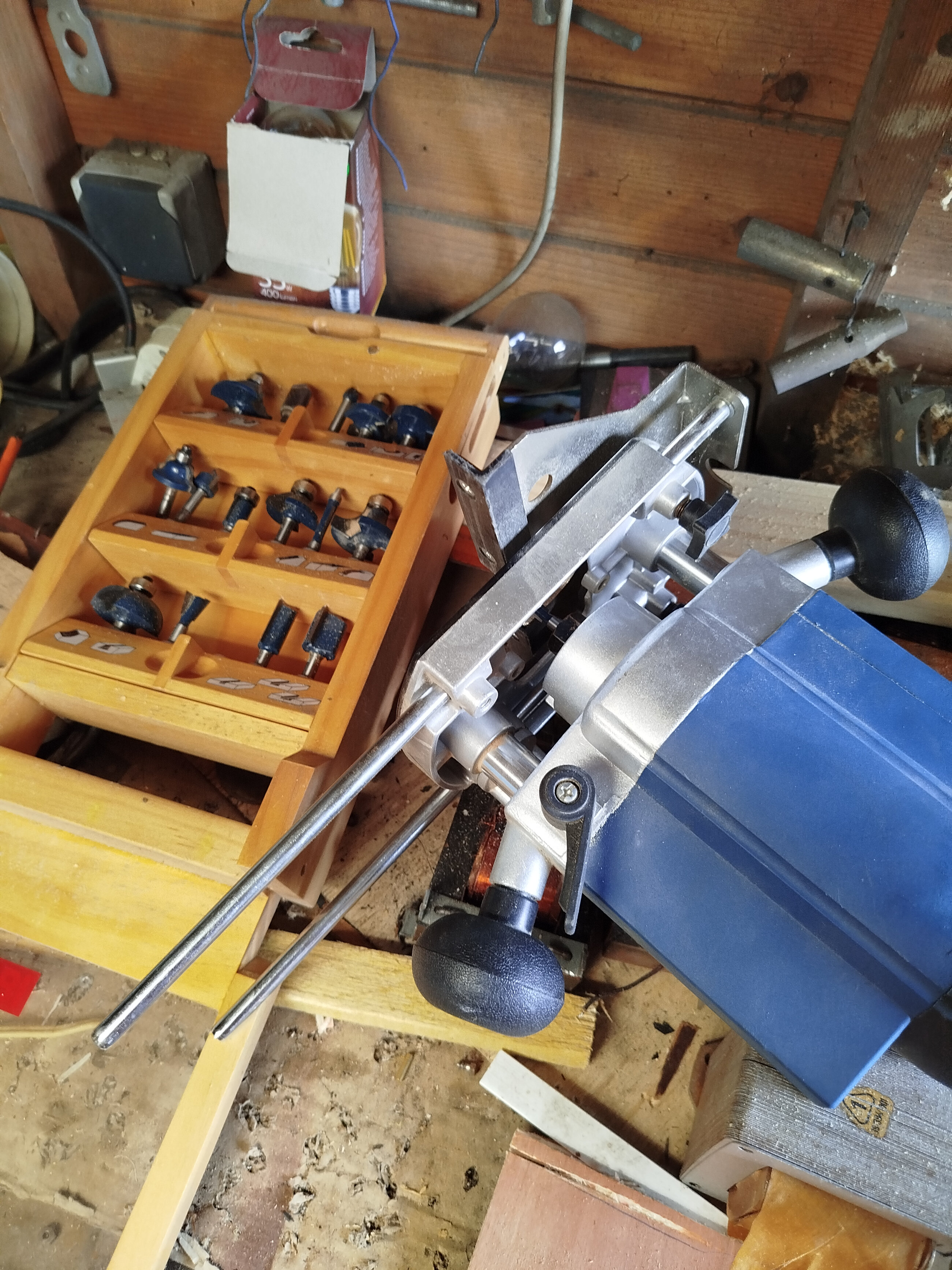

La défonceuse :frog:
Le rabot :frog:
L’implantation :frog:
4 « J'aime »

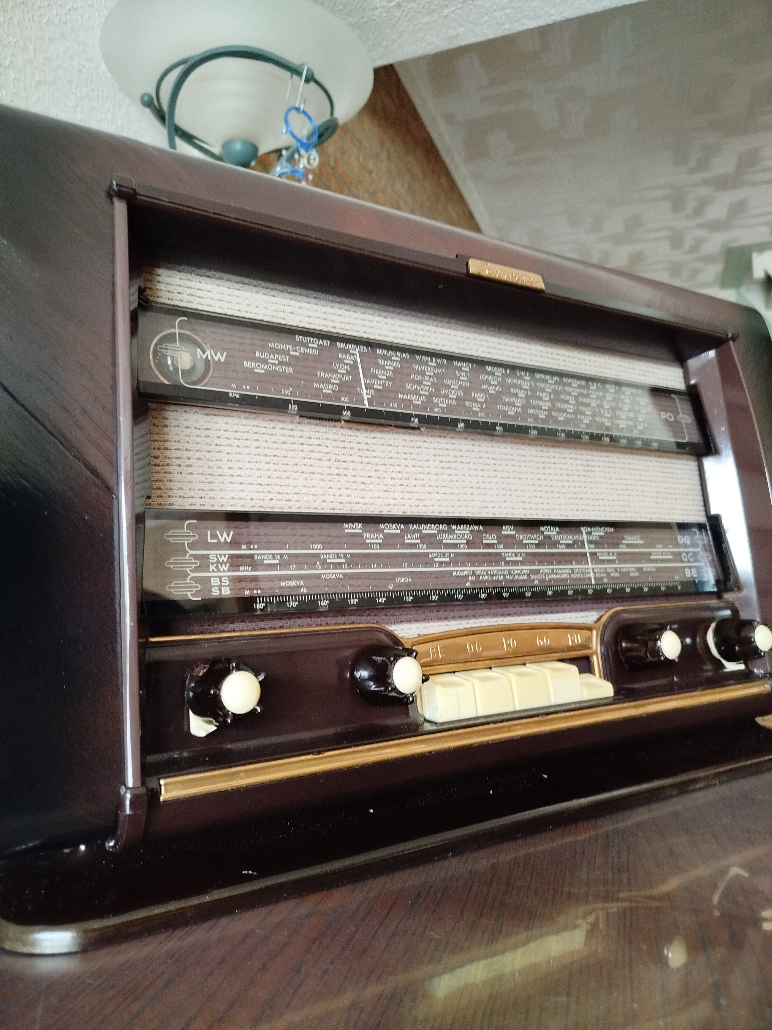

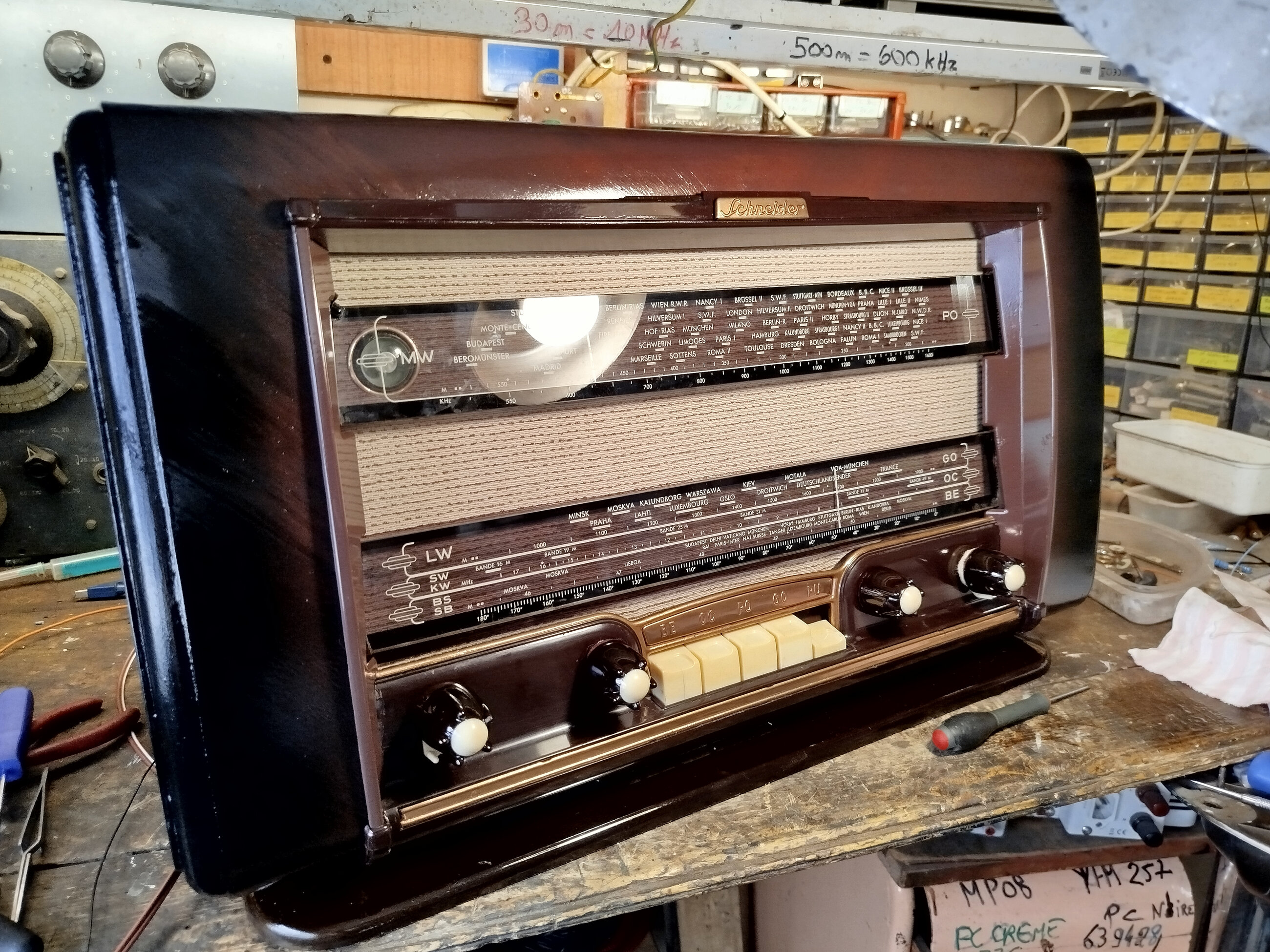

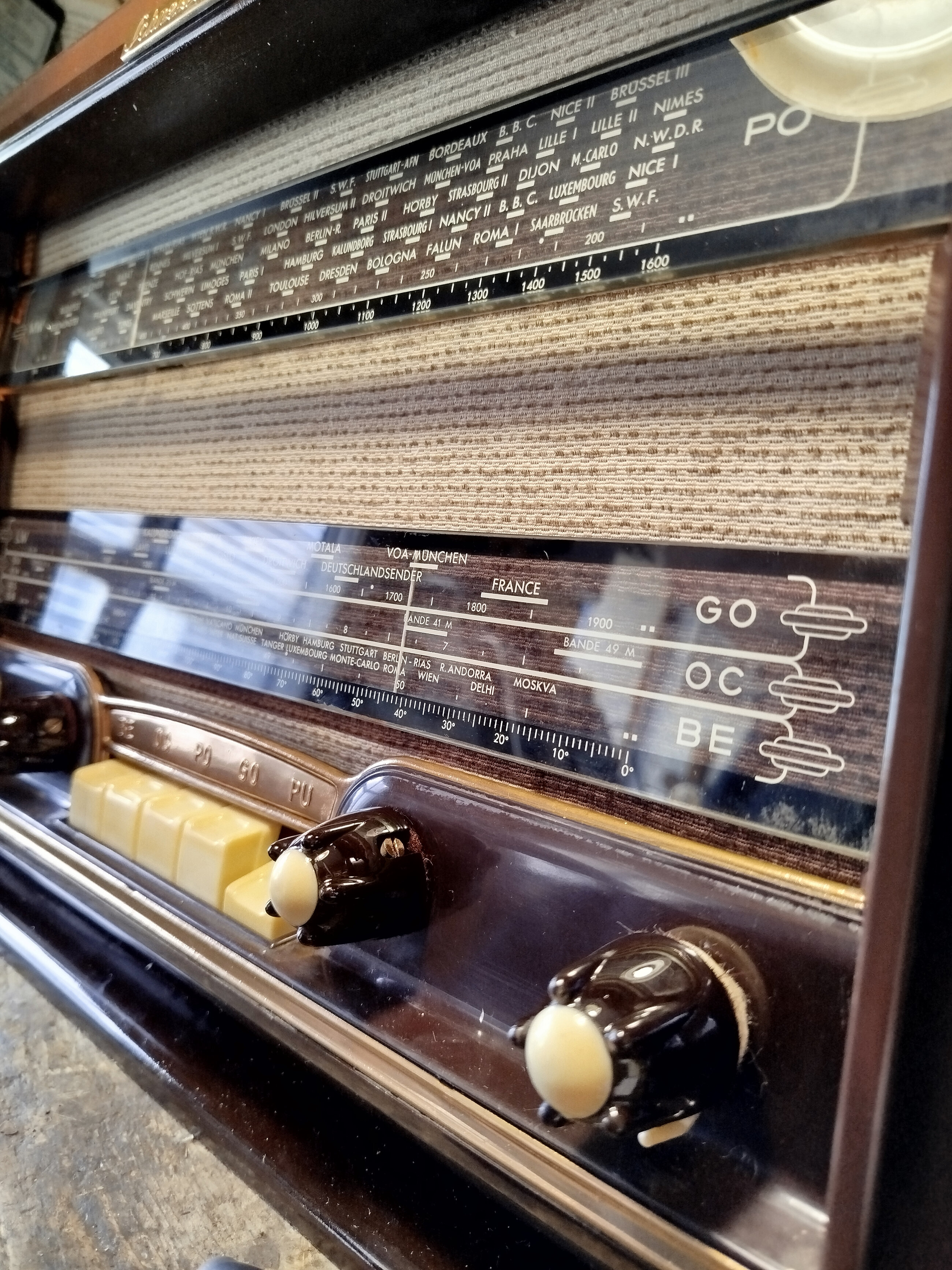

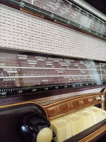

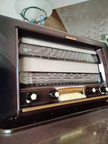

Fin de l’aventure de l’année
6 « J'aime »
Comme neuf! Nan, c’est pas possible, Laurent nous a fait un tour de magie…:stuck_out_tongue_winking_eye:
12 « J'aime »
5 « J'aime »
Quand Jacques aura remis son chapeau, je le tirerais à nouveau pour Laurent !
