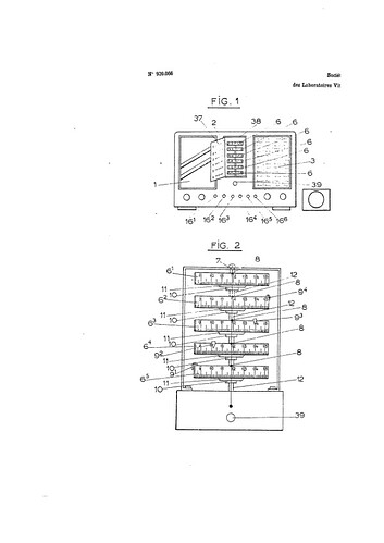

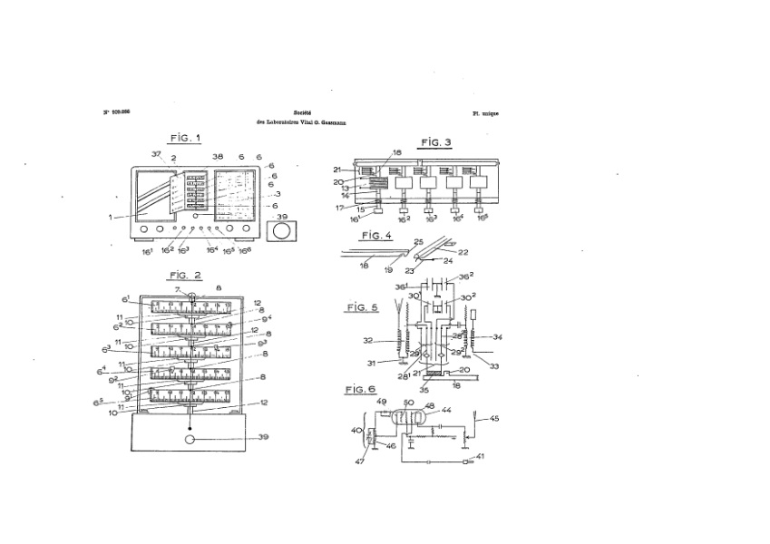

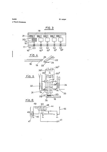

@Radiolo. Je pense qu’on pourrait ouvrir une fiche marque de la Société des Laboratoires Vital O.Gassman

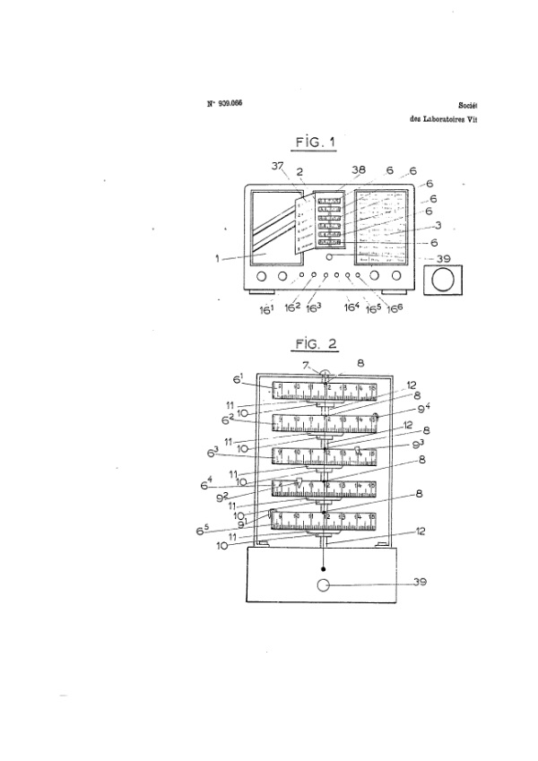

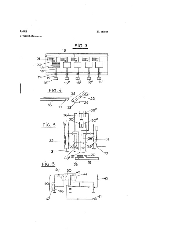

Entre autre, il a déposé un brevet de poste TSF le 5 février 1945
Voici les dessins
Cliquez 2X sur les images
oui on pourrait y mettre les photos tirées de film et le brevet avec le schéma

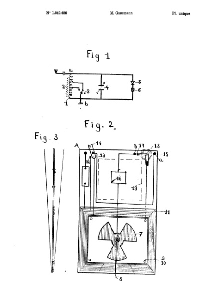

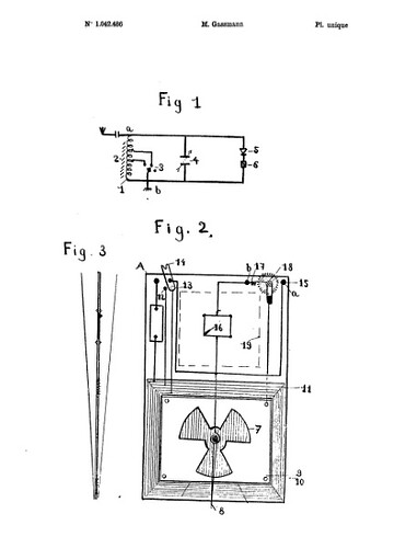

Tout cela ne sont que des brevets, y a-t-il eu fabrication et commercialisation réelle de ce récepteur à galère carte postale ?
je pense que le brevet tien a l’idée d’ajouter des « plaquettes magnetiques » dans la bobinage du cadre pour ameliorer sa sensibilité
les prémices des cadres ferrite
et l’utilisation d’un ecouteur piezo , reste a savoir s’il est meilleur qu’un magnetique
