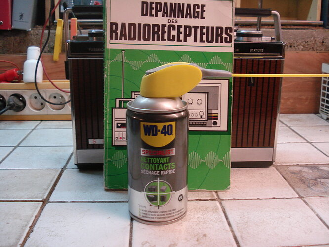

En ce qui concerne le nettoyant contact, quand je suis dans ma maison de campagne du côté de Couhé- Vérac maintenant dénommé Valence en Poitou , je l’achète au Castorama de Poitiers sud et on doit en trouver aussi au Leroy Merlin de Chasseneuil du Poitou
mais il est évident que le KF Contact est plus recommandé cependant je ne le trouve pas en grande surface ;en ce qui concerne la pulvérisation, il faut faire très attention à ne pas asperger les différents bobinages.
Etant plutôt un lampiste, je ne suis pas tout un connaisseur dans la technique des radios à transistors et les quelques fois que j’ai eu l’occasion d’en dépanner un, je consulte le livre de dépannage qui est sur la photo derrière le WD 40.
Dans le guide de la localisation de l’étage défaillant présenté un peu plus haut il est indiqué une case « Signal au potentiomètre de puissance » qui permet de tester l’étage d’amplification BF; on peut simuler ce signal BF avec une source extérieure tel qu’un MP 3 par exemple en reliant la sortie de son écouteur d’une part à la masse et d’autre part au point chaud (la détection) du potentiomètre de volume:

Je souhaite vraiment restaurer « dans les règles de l’art » mon Sonolor Plein Champ. La bombe w40 nc sur et dans les blocs et potentiomètres n’a pas été d’une grande efficacité. Etage par étage, je vais tester les condensateurs, puis les résistances.
J’hésite pour l’instant à viser et dévisser les différents mandrins des noyaux bobinés.

Et surtout il ne faut pas asperger de produit nettoyant les bobinages qui sont autour de ces mandrins .Le MP3 ne sert pas à vérifier le potentiomètre mais à tester l’étage BF; s’il est OK c’est que la panne vient des étages HF ;s’il ne répond pas ,c’est là que vient la panne ce qui est plus facile à réparer …
