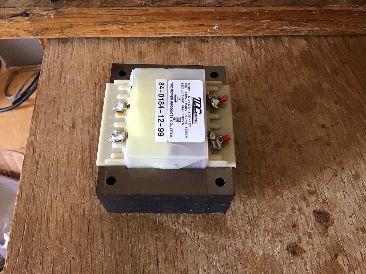

Pour rester dans le sujet , j’ai souvent utilisé des transfos pour halogenes : le secteur est présent et tres bien isolé , on les trouve souvent a vil prix et ils sont faciles a re-bobiner car les gens les remplacent par des transfos « electroniques »

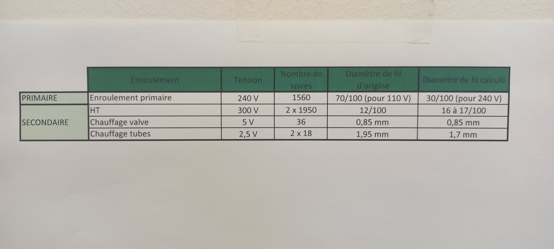

Je viens de mesurer le fil de chauffage valve, je trouve 0,85mm. Le calcul donne le même résultat.
En résumé:
Où puis-je mapprovisionner en fil de cuivre ?
Et pour l’isolation des couches et enroulements, que dois-je utiliser comme isolant ? :slightly_smiling_face:

bonjour,
j’utilise papier kraft (enveloppes marrons) en inter enroulements et papier qu’on trouve dans les boites de chaussures en inter couche. (toute les 2 ou 3 couches)
de nos jours il y a nettement mieux , le kapton adhesif en plus cela tien les fils sur les bords
c’est d’ailleurs ce qu’a utilise Lebouseux
Je confirme. Et c’est très pratique!

Plus sérieusement, tu mets un écran entre chaque enroulement ? Un feuillet de cuivre?
Non
J’ai débobiné des transfos avec uniquement du papier kraft ou plus fin comme du papier Japon. Des feuillards en cuivre c’est plus sur des transfos « modernes » ou spéciaux.
Kraft pour marquer la fin d’un bobinage. Entre primaire et 1er secondaire puis entre secondaires différents.
Papier fin entre couche si on a de la place ( foisonnement) on en met à chaque couche sinon toutes les deux ou trois couches.
Si le vernis est de bonne qualité et les couches régulières pas de pb.
on rebobine a l’identique les postes de radio n’ont pas besoin d’ecran entre enroulements
Je me posais la question, car sur mon transfo il y avait un écran entre le primaire et l’enroulement HT. Une feuille d’aluminium avec un fil plus ou moins maintenu et mis à la masse…
si tu met un ecran il faut absolument bien l’isoler du reste des bobinages et surtout isoler ses deux extremite sans cela c’est une spire en C/C dans le transfo
