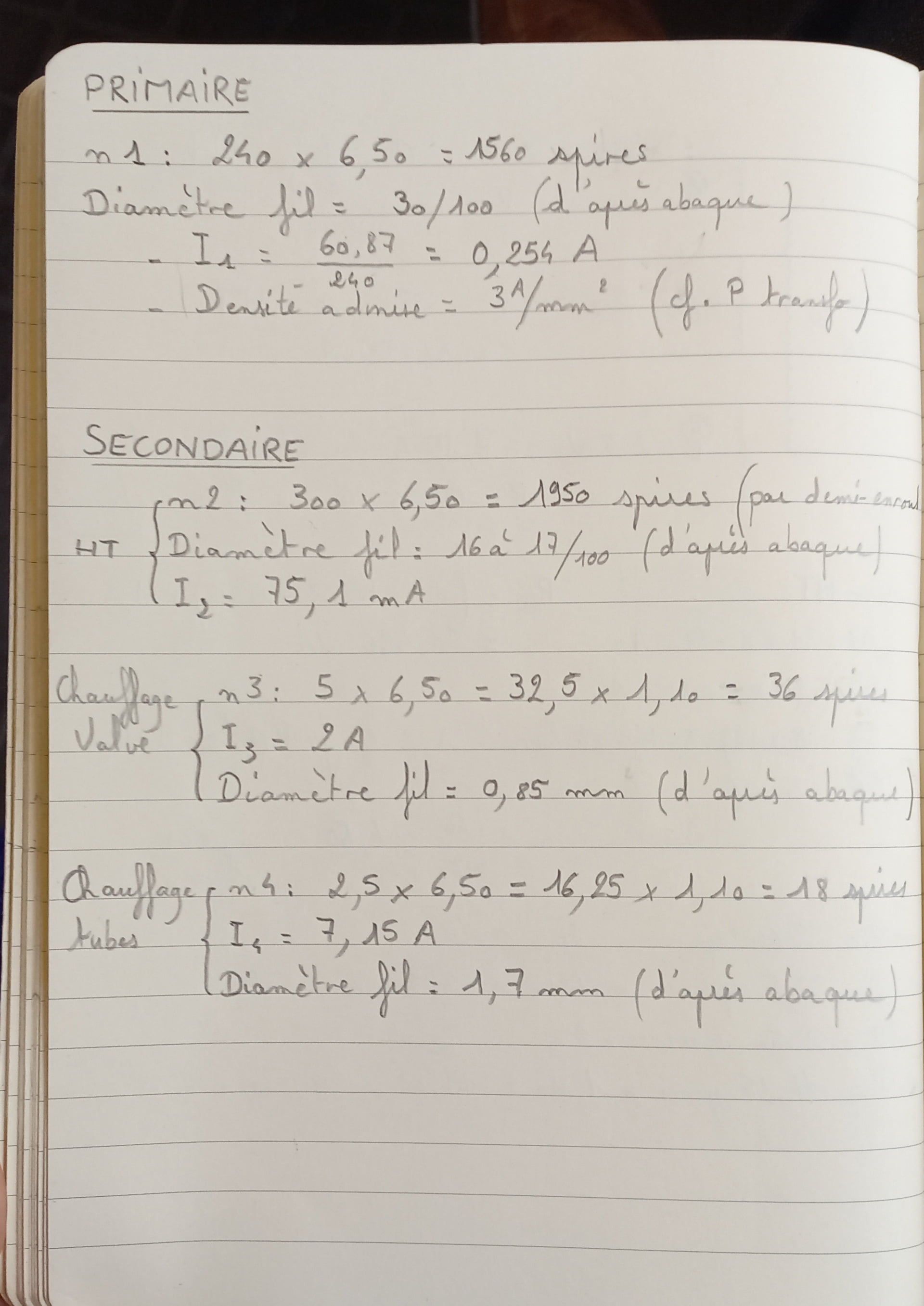

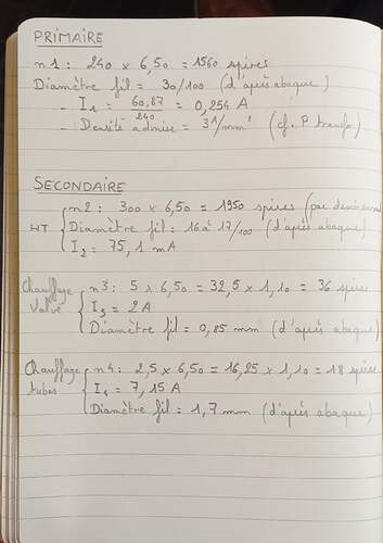

Je profite de quelques instants libres pour relancer mon histoire de rebobinage.
J’ai calculé les caractéristiques du transfo, notamment le nombre de spires de chaque enroulement (modification tension du primaire) en prenant 6,5 spires/volt, et le diamètre des fils
Je me suis aidé de quelques sujet (abaques de @Totolagalene sur un autre fil
) et d’un document PDF (
doc-calcul-des-transformateurs.pdf (936,3 Ko))
pour établir les résultats suivants :
Cela vous parait-il cohérent ? :slightly_smiling_face:
Ps: le calcul du chauffage des tubes est donné pour un demi enroulement
tu est parti sur 6.5 sp/v ce qui est coherent avec ton debobinage
controle tes diametres de fil avec ce que tu avais a l’origine
pense aussi a augmenter de 5% le nombre de spires des secondaires pout tenir compte des pertes resistives du transfo
et fait un calcul d’empilement pour verifier que les bobinages entrent dans la fenetre des toles
por de petits transfo commeu cela le foisonnement des bobinages en spires rangées est de l’ordre de 60 a 70%
Pour le contrôle des enroulements d’origine, comment puis-je procéder ? Une dizaine de spires jointives dont je mesure la largeur et je divise ensuite par le nombre de spires ?
J’ai pris 10% pour les enroulements de chauffage mais pas sur la HT, je corrige mon tir
si tu as pu compter une couche a peu pres intacte il ne reste qu’a X par le nombre de couches
pour les diametes des fils un pied a coulisse au 1/100 suffit adonner la diametre assez exactement
Il y avait peu de couche uniformes, la HT et les chauffages ont été rebobinés je pense. Il n’y a que l’enroulement primaire qui a gardé ses spires jointives et des couches uniformes
Je vais essayer de trouver un pied à coulisse 1/100 dans ce cas
on trouve des chinois pour pas cher largement sufisant pour faire du bobinage

J’ai reçu aujourd’hui le palmer acheté il y a quelques jours (je ne vous raconte pas la galère pour en trouver un).
J’ai mesuré 0,12 mm d’épaisseur pur le fil HT et 0,7mm pour le primaire 110v. La précision est de l’ordre de +/- 0,01 mm.
Demain je m’occupe de la mesure du fil de chauffage valve.
palmer c’est luxeux
je me contente d’un pied a coulisse (eviter ceux en plastique a 10 euros ) les bon en acier commencent a 30 euro
Mon pied à coulisse n’est pas assez précis pour les fils HT, j’ai du faire autrement
Celui-là ne m’a pas coûté cher, une quinzaine d’euros :wink:
