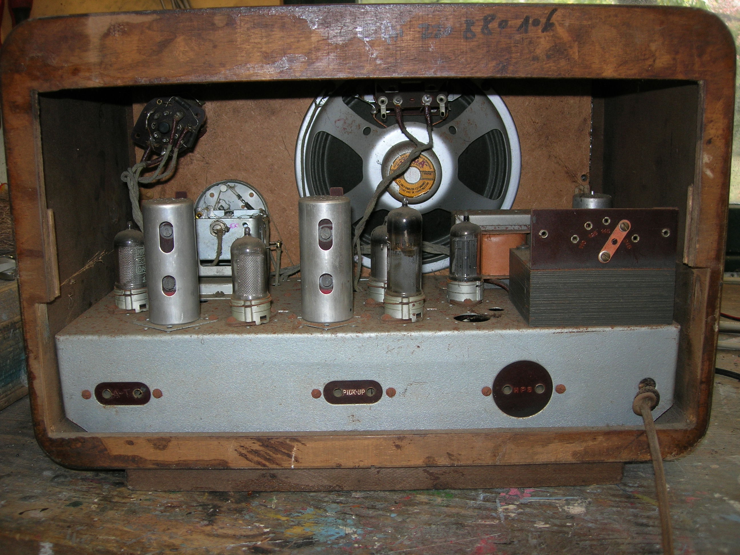

Poste ducastel dauphin?
Bonsoir tout le monde. J’ai ce poste sans référence en cours de rénovation, très propre que j’ai fait fonctionné après avoir changé les condos de filtrage. Au bout de cinq minutes avec une source sur le PU le son et devenu hachuré avec un volume normal que je peux baisser ou monter. Je soupçonne le tube EL41 d’être fatigué ( visuellement ). Demain j’irais chez un fournisseur mais, si il ne l’a pas, pas quel autre puis je le remplacer?
Merci de votre aide et bonne soirée à tous
Philippe de Nantes

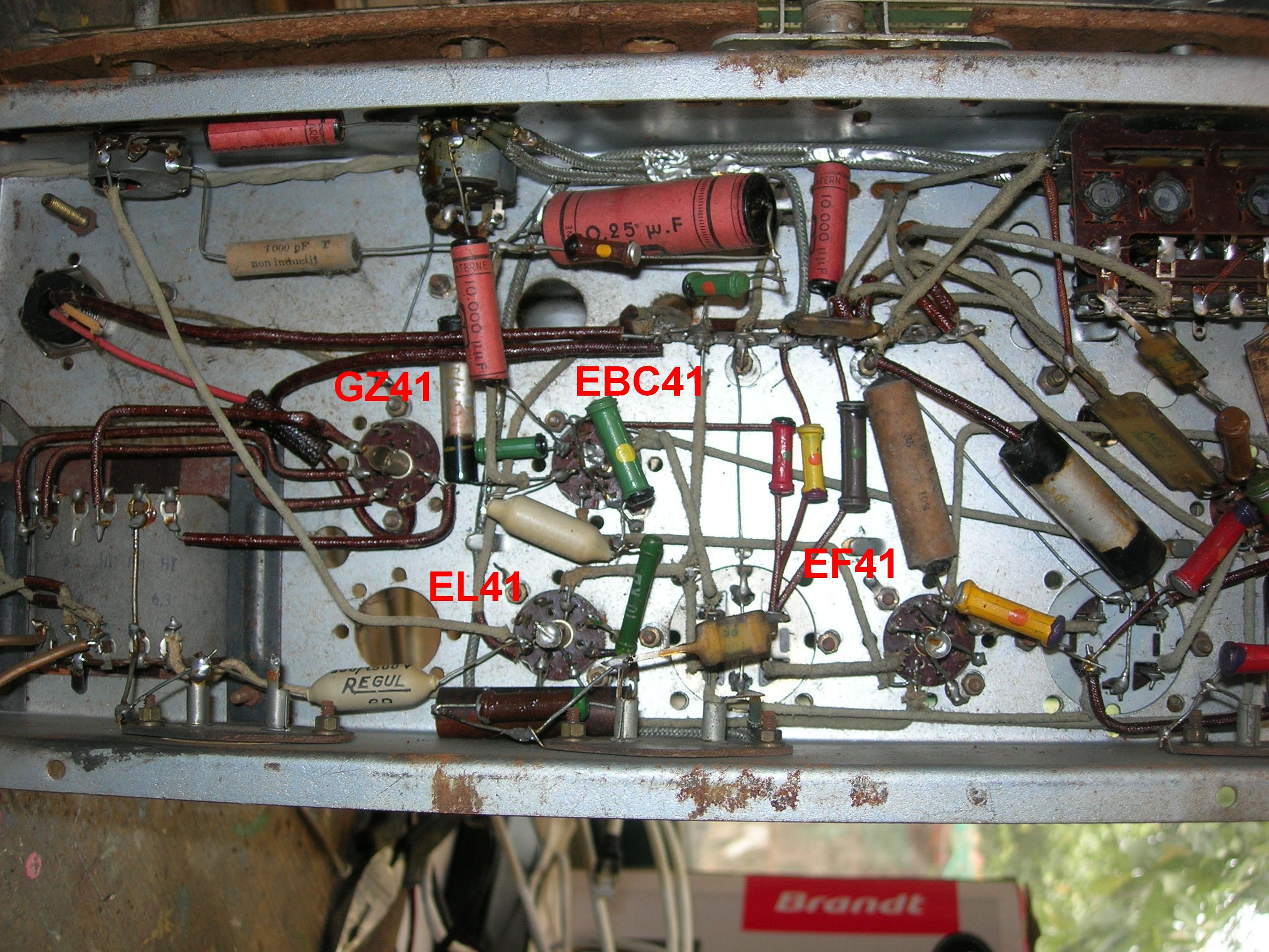

Bonjour.
Votre EL41 n’est peut être pas morte mais elle risque de trépasser sous peu (en entraînant le transfo de sortie avec elle ) si vous ne changez pas le condensateur de liaison.

le condo de liaison juste au dessus du tube el41
il ce trouve connecter a la résistance verte de 10k
changer aussi le condo de cathode juste en dessous le tube
mais y a d’autres a changer aussi
Bonsoir.
Le condo de liaison à changer est celui qui arrive sur la grille 1 de la El41 via la résistance verte de 10K, c’est à dire l’espèce de petite saucisse grise juste au-dessus du support de la EL41 qu’on voit sur ta photo.
Et à ta place je remplacerais aussi tous les condos cylindriques dits “papier”, les rose bonbon, les sous verre et les gris/beige; ce serait pas un luxe si tu veux que ton poste s’exprime correctement.

un air de famille peut etre mais pas le meme schema
sur votre poste il y a une polarisation par la cathode de l’EL41 ( controler la resistance et comme on vous l’a dit changer le condensateur chimique le - a la masse et le + sur la cathode)
sur le schema du ducastel la cathode EL41 est a la masse et c’est une polar par le moins

en mesurant les tensions de grille 1 de cathode de grille2 et de plaque de la lampe de puissance on arrive a en déduire des choses même si on a été un électrotechnicien diplomé
