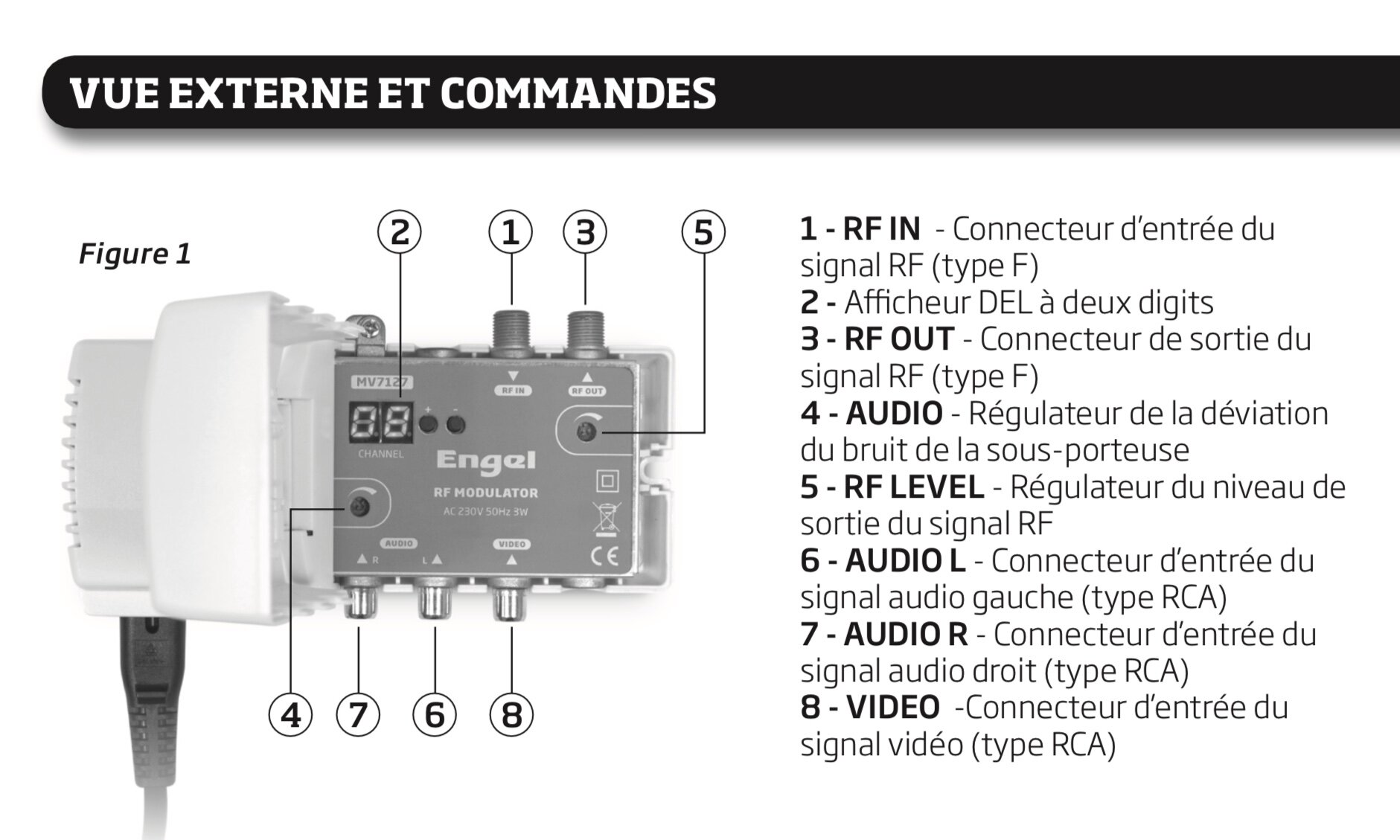

Modulateur Engel MV-7127 :
Veuillez lire ce qui suit.

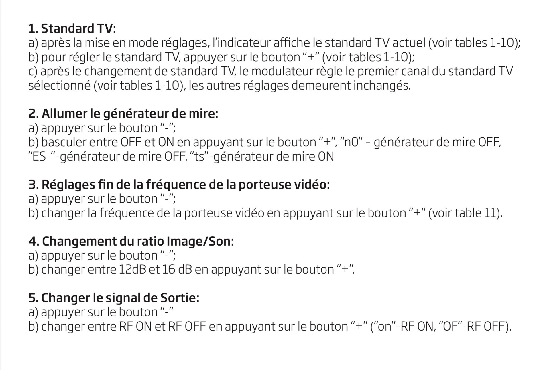

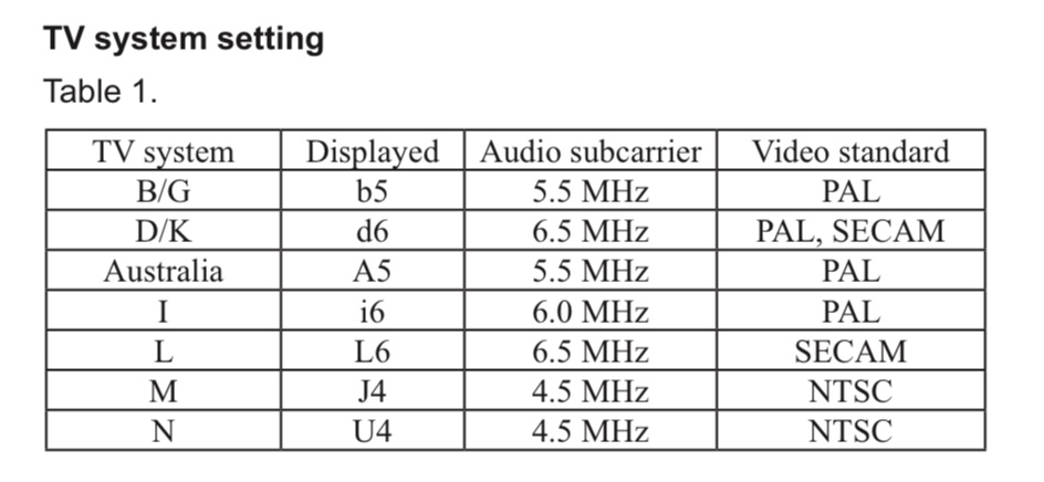

La première étape consiste à mettre le modulateur dans la Norme TV requise :
L pour le JVC CX-500FC et le JVC 3060F
B/G pour le JVC P-100EUC
Vous appuyez 1 seconde sur les touches + et -
puis vous sélectionnez la norme. L’afficheur LED indique laquelle
L6 pour L
b5 pour B/G
Ensuite vous refaîtes touches + et - pour sortir du choix Norme.
Comme vous avez 3 TV sur 2 Normes différentes (L et B/G) il vous faut 1 modulateur par norme TV.

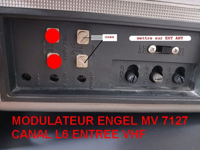

en fiche mâle type F connecteur câble antenne TV
sur un magnétoscope toshiba SD-33VE-S-TE
en péritel RCA ( fournis ave le modulateur engel )
au niveau du JVC 3060 EU

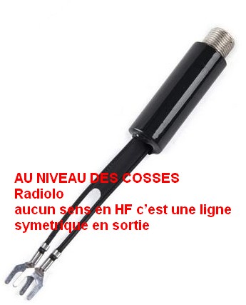

Adaptateur UHF/VHF/FM de 75 ohms à 300 ohms FICHE type F
logiquement pas de sens au niveau des cosses !
bornes VHF
interrupteur antenne extérieur
au niveau du modulateur ANGE MV 7127
affichage L6 norme VHF
affichage ration 16dB
affichage 32 son parfait mais pas d’image

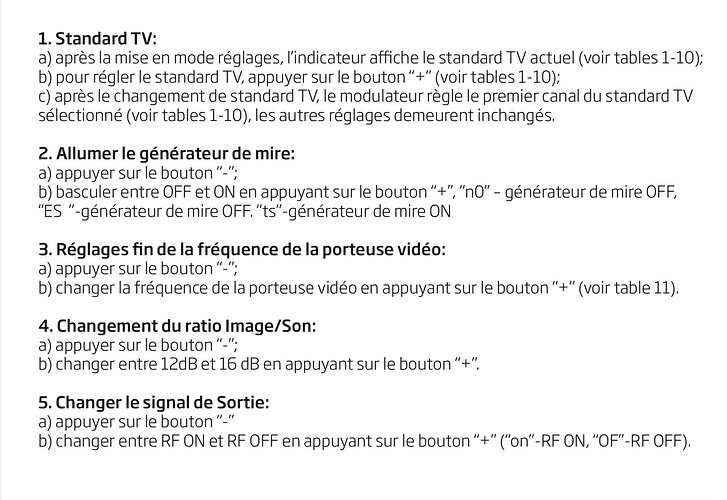

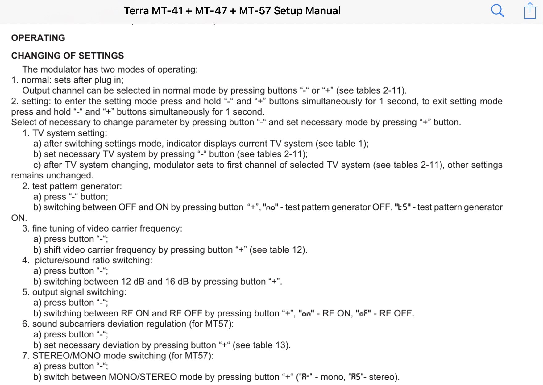

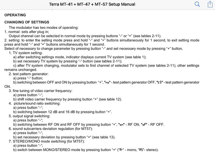

Je viens de passer 1H à extraire de la notice du Terra MT-47 que le texte anglais (en virant le reste) + traduction en français.
c’est pas parfait, mais compréhensible.
Voici ce mode d’emploi.
Admins : à mettre dans nos docs SVP
Terra MT-41_47_57_Setup-Fr.pdf (2,2 Mo)
Remarques sur vos essais :

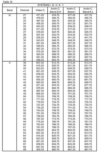

Après choix de la norme : L/France, affichage L6, le modulateur se positionne sur le 1er canal, le plus bas, dans la bande de fréquences allouées dans cette norme.

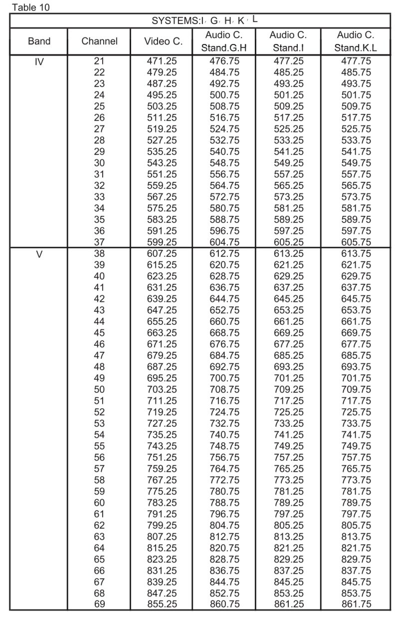

En l’occurence, la séquence est : VHF Bande I → VHF Bande III → canaux interbande (TV cablée) → UHF.
Le canal 72 est probablement un canal « câble ».
Vous devez atteindre la Bande UHF de diffusion, canal au choix entre 21 et 69. Evitez une fréquence TNT locale.
Affichez le même canal sur le JVC avec la molette de recherche des canaux.
L’adaptateur Fiche F —> 300 Ohm (2 cosses) doit être raccordé au bornier UHF du JVC et non le bornier VHF.
La commutation « Antenne » doit être sur Antenne Extérieure.

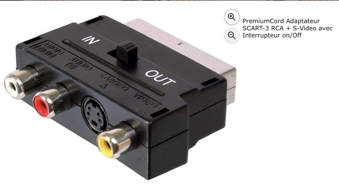

suspecter Péritel/SCART : pas entièrement câblée ou défectueuse.
Si vous n’avez pas de vidéo avec votre VHS, pouvez vous essayer une autre source ? Tuner TNT (sortie PAL), lecteur DVD, jeu vidéo.
Il vous faut peut être ceci : un adaptateur SCART/RCA avec commutation Entrée/Sortie (switch sur le dessus) :
Résultats ?

A condition que le modulateur soit accordé sur un canal UHF (21 à 69).
Si c’est le canal L6 (VHF), c’est sur l’entrée VHF qu’il faut le raccorder.
