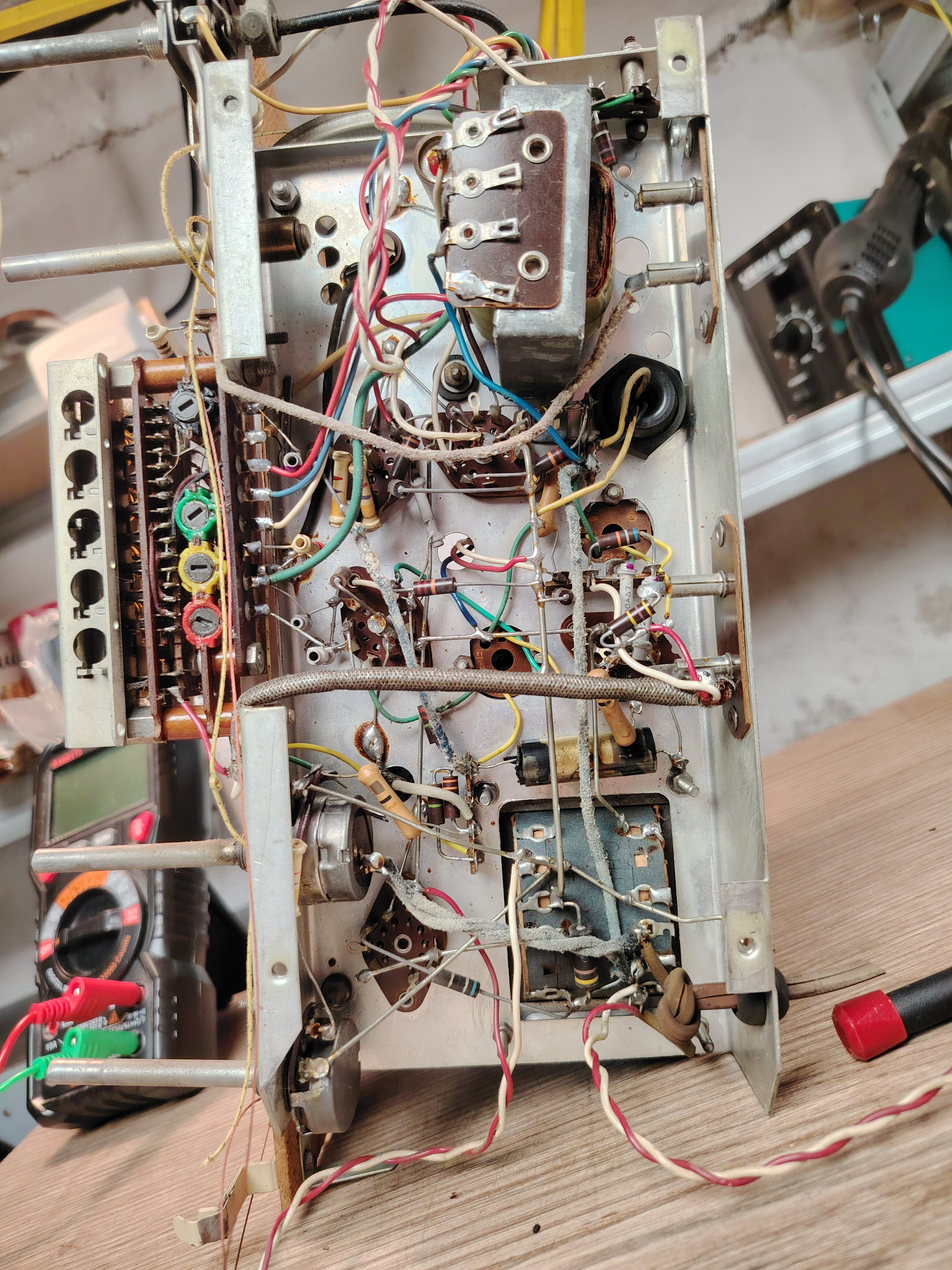

J’ai dépose le châssis. Câblage aéré cela devrait faciliter le travail!

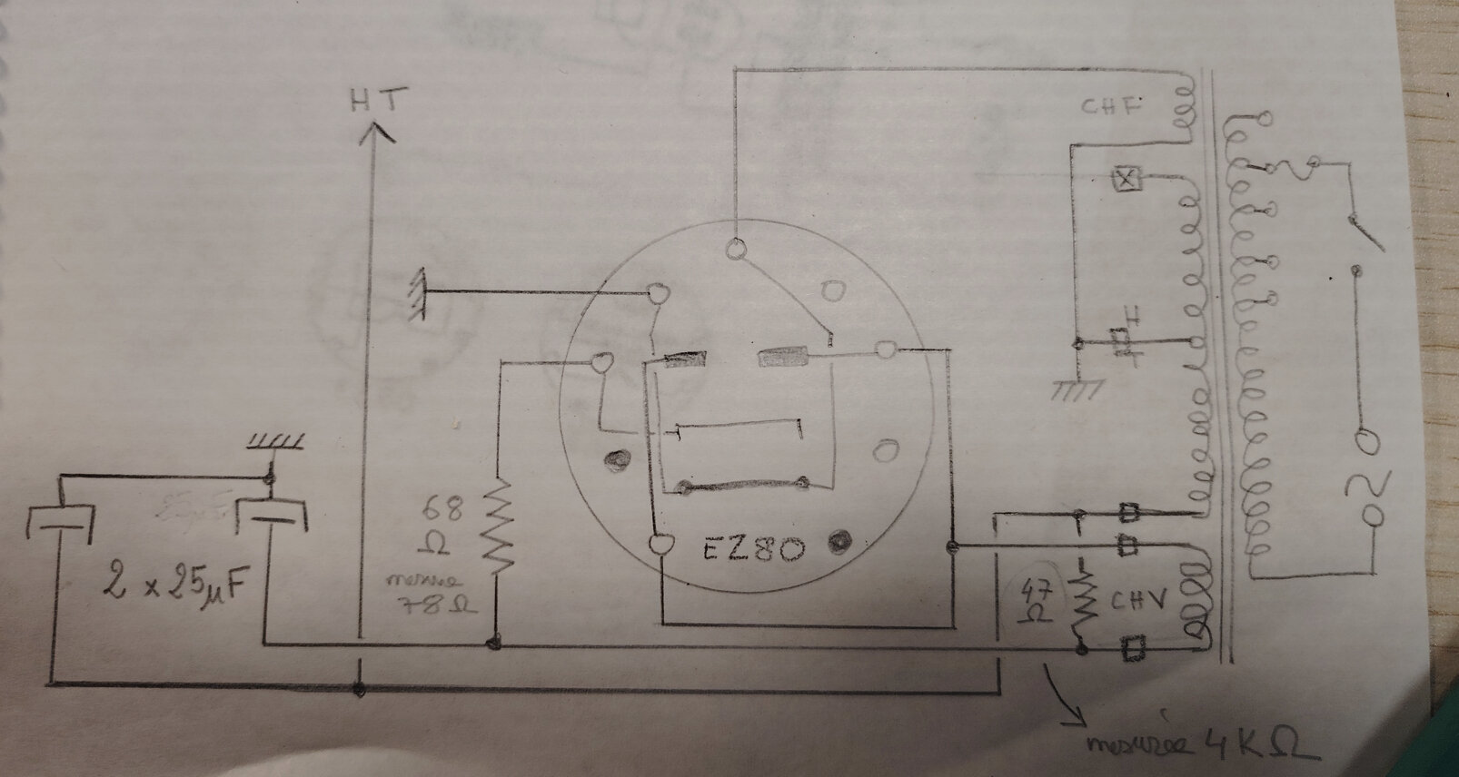

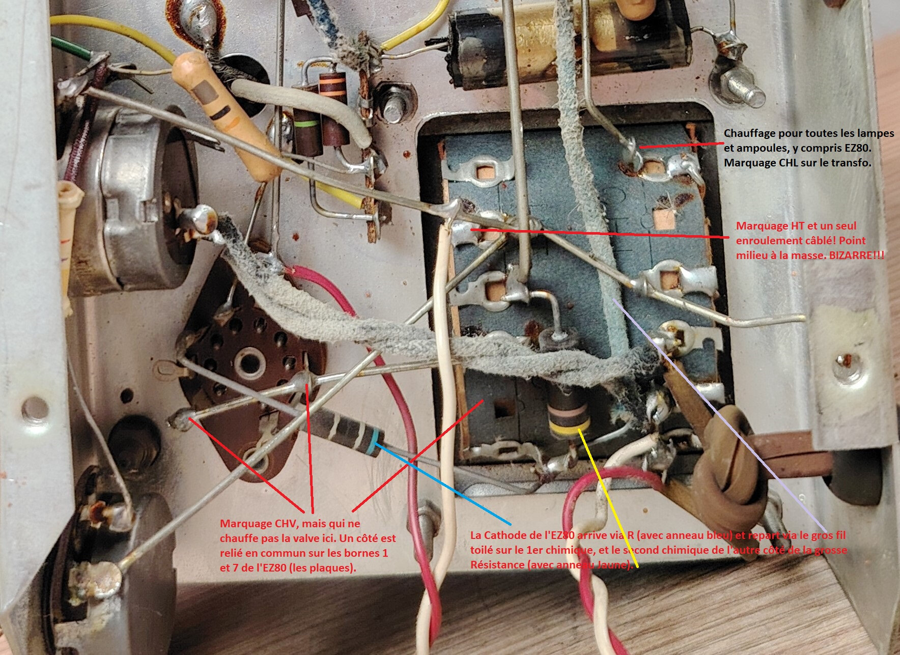

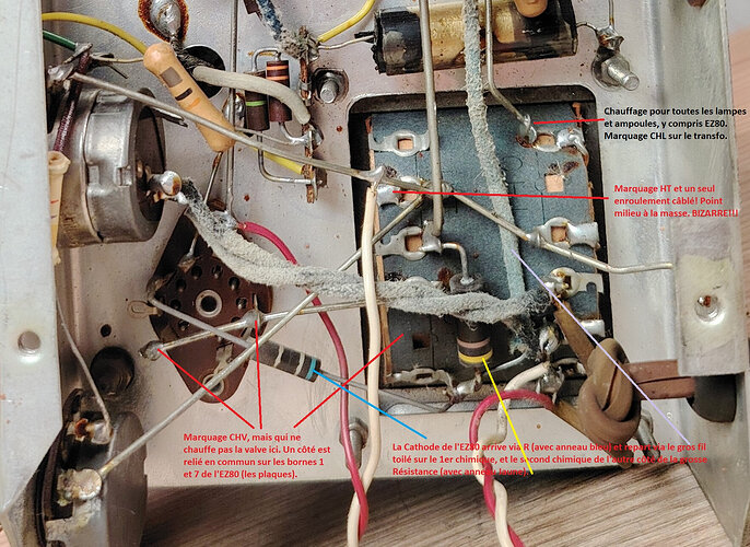

Et côté Alim je m’interroge et ai besoin de vos avis, constatant un montage pas encore rencontré par moi.
On y voit qu’un seul enroulement HT est utilisé, et pas les 2. Jamais vu…
L’enroulement marqué CHV ne chauffe pas la valve, mais a une autre fonction… Laquelle? Y sont raccordés d’un côté les 2 plaques, de l’autre la cathode.
L’enroulement marqué CHF chauffe toutes les lampes et ampoules, y compris la valve.
Que pensez vous de ce montage? Suis perplexe…
Un petit schéma de la chose me serait bien utile, car là cela ne ressemble à rien de ce que j’ai pu rencontrer (mais je n’en suis qu’à mon 10ème poste… et j’ai encore beaucoup à découvrir!).
Merci à vous.
JM

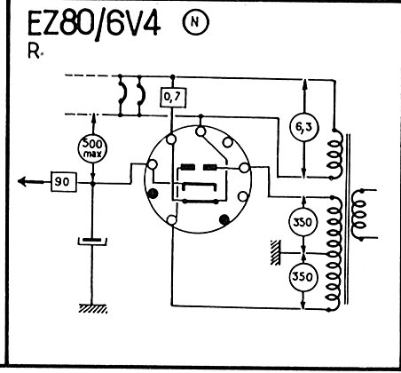

l’EZ 80 a un isolement cathode filament qui lui permet de ne pas avoir le filament reliée au +HT
donc le meme enroulement peut etre utilise pour chauffer la valve et les autres tubes
par contre si on a un enroulement HT a point milieu il est peu judicieux de n’en utiliser que la moitié

Bonsoir J,
Le câblage décrit est un redressement mono-alternance. Bonne suite.
Demain je vais relever le schéma de la partie alimentation y compris la cellule de filtrage. Et je te demanderai si c’est correct. Vu l’étrangeté de la chose, faut vérifier avant de mettre sous tension!

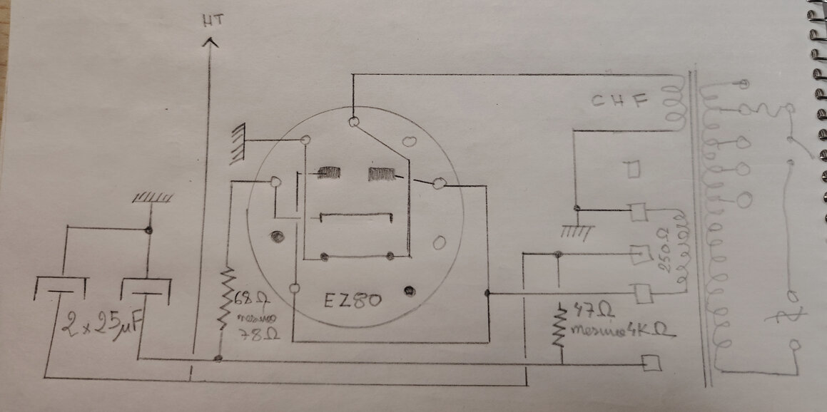

le transfo et le relevé du schéma de l’alim m’ont donné du fil à retordre!
Voici ce qu’il en est.
Dans un 1er temps, je relève le schéma en me fiant aux marquages HT, CHF, CHV sur le transfo, sans rien démonter. Et j’obtiens l’étrange schéma suivant.
Que vient donc faire le circuit de chauffage CHV sur les plaques de l’EZ80, d’ailleurs reliées entre elles?

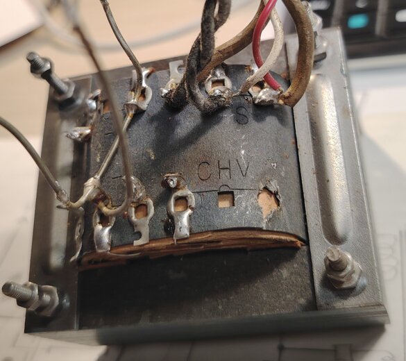

Pour tenter d’y voir clair, je dessoude la 47Ω. Que je mesure à 4KΩ. Soit elle a complètement dérivée, soit l’anneau noir (ou marron?) est un anneau rouge à l’origine mais bien cuit. Je penche pour cette possibilité vu l’emplacement et sa fonction de résistance de la cellule en Pi.
Mais en dessoudant, le contact fixé sur le carton du transfo s’arrache. Grrr… Et cela sans vraiment forcer. Sauf que je ne vois pas de fil arraché ni sur la cosse ni sur le transfo. Bizarre…

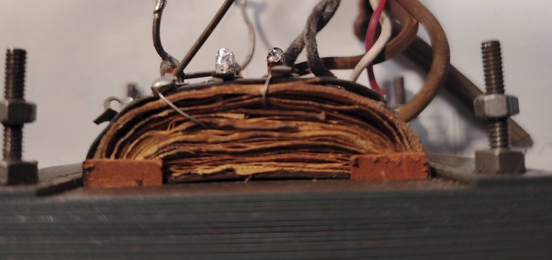

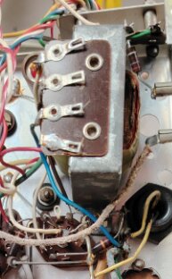

Décision de démonter le transfo.
On voit la cosse arrachée à droite, sur le soit disant circuit CHV.
Et là je constate en regardant la tranche ceci:
Le circuit n’a rien à voir avec le marquage sur le carton! Seul 2 fils apparaissent, je mesure 250 Ω, qui laisse penser à un circuit HT, mais sans point milieu ici. Sur les 5 plots, seuls 2 sont actifs et reliés à un enroulement. Les 3 autres ne servent à rien, sauf de cosses relais.

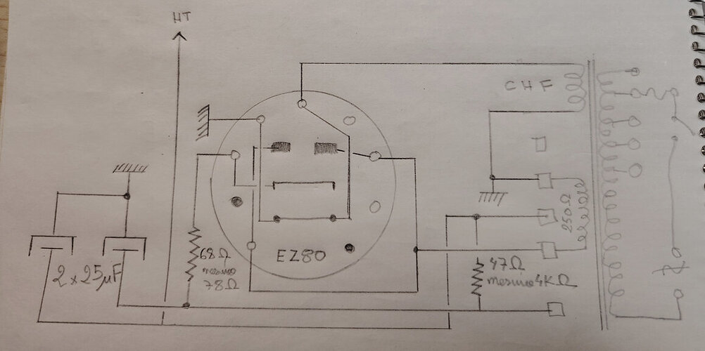

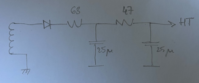

Donc je refais le schéma à la lumière de ce que je viens de constater et obtiens ceci:
Cela me semble plus cohérent, mais je doute quand même.
Si c’est bon, alors la résistance mesurée à 4KΩ sert de résistance de la cellule en Pi. Ne pouvant lire fiablement sa valeur, qu’elle peut être sa vraie valeur? Je pense qu’elle est assez peu élevée vu qu’on ne redresse qu’une seule alternance, et je penche pour 470 Ω, et pas 4 KΩ.
Quant à celle marquée 68Ω, quelle est sa fonction?
Qu’en pensez vous? Le schéma relevé (le second) est il correct? Quelle valeur pour la R de chute?
Merci pour vos avis.
JM
Comme ça c’est plus clair?
La première cellule filtre vers 90 Hz, la seconde vers 130 Hz… Ça va ronfler dans la chaumière…
Avec 68/47 ohms, on ne filtre pas beaucoup. Si le constructeur a choisi ces valeurs, c’est que le transfo doit être juste en tension. Donc, pour la rénovation, je mettrais d’abord la 47 avec 22uF et puis la 68 avec 100uF. Et plus de ronflette, sans changer les tensions, sans martyriser la EZ80.
Bon bricolage
Oui, c’est plus clair. Mon schéma tenant à la fois du schéma de principe et du schéma d’implémentation, c’est parfois difficilement lisible.

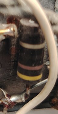

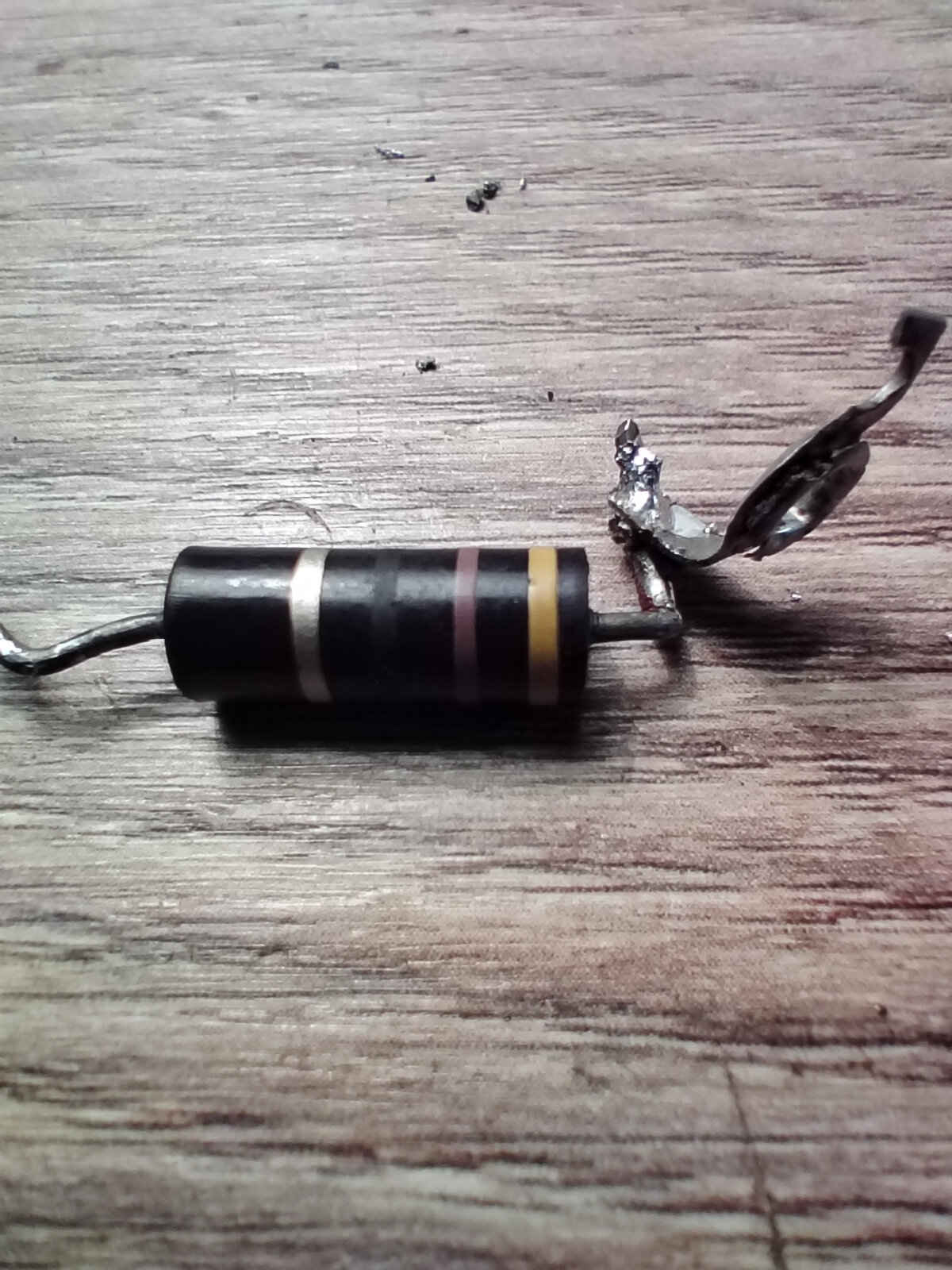

Maintenant reste la valeur de la résistance a priori 47 Ω. J’ai refait une photo:
On voit la cosse arrachée du transfo. Pas d’importance c’est juste une cosse relai.
Ce qui m’intrigue c’est que je la mesure à 4 KΩ. Habituellement dans les cellules en PI avec résistance, on la trouve entre 1 et 2 KΩ. Ici 47 Ω, c’est vraiment peu. Et 4 KΩ c’est beaucoup. Bref, peut être mettre 470 KΩ?
En attendant je remonte le transfo, puis fonctionnement à vide pour voir les tensions à vide.
JM
470 KΩ nooon, 470Ω à essayer et logique pour la ronflette, faut 2-3W si on suppose 50mA
Oui, coquille ! 470 Ω bien entendu…

La résistance de « 47Ω » a été remplacée par 2 résistances de 1KΩ en //, 2W chacune, soit 500Ω 4W. Je n’avais pas de 470Ω en plus de 2W.

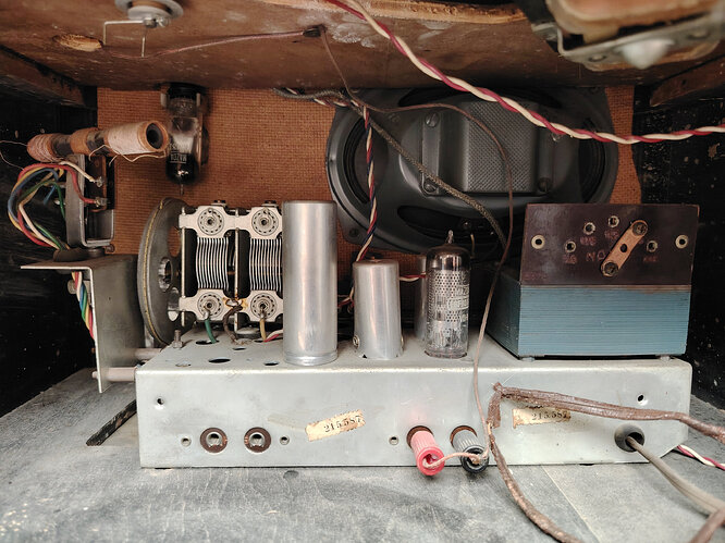

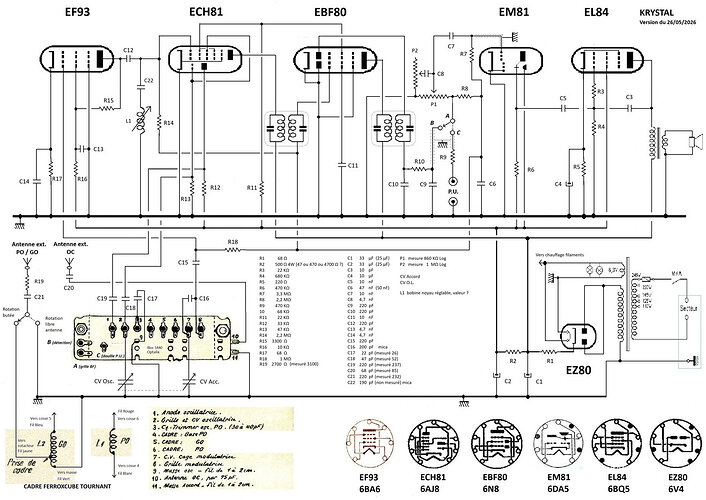

de bonnes avancées dans la remise en état du poste. Après remplacement de quelques condensateurs et résistances, quelques fils également hors d’état, le voilà qui reprend du service.
En P.U. c’est OK.
En Radio toutes gammes aussi! Je reçois En GO, PO, OC et BE et ce n’est même pas la nuit!
J’ai relevé le schéma, que je mettrai dans le GL en fin de rénovation.
Ce poste présente quelques particularités :
1/ l’alimentation. Un seul enroulement HT sans point milieu. Etonnant je trouve.
→ qu’est ce qui peut justifier cela? C’est moins cher?
2/ un étage de pré amplification HF avec une EF93.
3/ un étage de pré amplification BF avec la triode de l’EM81. Voila qui est nouveau pour moi. Cela m’a valu une bonne châtaigne, les pattes du tubes étant accessibles contrairement aux autres tubes dont le support est fixé au châssis. Je serai plus attentif la prochaine fois!
4/ il y a 2 lignes de HT,
l’une prise sur le 1er condo de filtrage C1, qui alimente le primaire du transfo HP, ainsi que la 1ère bobine des 2 transfo MF.
l’autre prise sur le 2nd condo de filtrage C2, qui dessert le reste du poste.
→ quel est l’intérêt d’un tel montage?
J’y suis allé progressivement pour la mise sous tension.
Avec quelques relevés de tension sur la HT prise au second condo chimique de filtrage C2.
Avec l’EZ80 seule en place: 380 VDC
Avec EZ80, EM81, EL84 : 260 VDC
Avec tout en place : 205 VDC
Ce poste a certainement déjà fait l’objet d’une réparation, car le transfo adaptateur d’impédance du HP a été fixé sous le châssis, et déborde un peu (à plat, il touche ma table de travail). Bizarre. Mesure des résistances (pas impédance) du primaire 468 Ω, du secondaire 0,6 Ω, et bobine mobile 4 Ω.
Comme cela semble bien fonctionner, je me dis que cela doit être correct, mais méfiance quand même!
→ que pouvez vous me conseiller comme mesures à faire pour valider le fonctionnement et éviter que ce poste ne se transforme en bombe à retardement?
Quelques points de contrôle possibles?
Avec un doute sur la R2, dont la valeur faciale semblait être 47 Ω (mais couleur noire qui tire sur le marron) ou 470 Ω. Et mesurée à 4 KΩ… Voir photos plus haut. J’ai mis une 500 Ω, et la chute de tension mesurée à ses bornes est de 12 VDC, et 8 VAC. Je ne sais qu’en penser…

Bonjour JM,
90% des condos de ce poste sont des céramiques qui resteront fiables. Les condos chimiques problématiques sont changés. Il reste un condo papier, qui fait un délit de sale g… J’ai l’impression que c’est C6, même s’il est soumis qu’à de la basse tension, il doit fuir à mort.

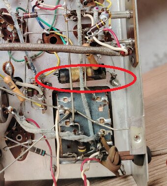

Pas vu le condo C4 sur la cathode EL84, surement à changer pour un moderne 100-220u/25V.
Une seconde ligne HT, c’est en fait très courant sur les postes (bien conçus), réduit les risques d’accrochage HF. D’ailleurs le 470 Omega est parfait vue la chute de tension requise et suffisante pour ce rôle. En plus ici avec un redressement mono, l’ondulation est plus forte, autre atout pour réduire ronflette dans les étages de basse conso.
200V général c’est pas beaucoup mais c’est le design. Ne pas remplacer la valve par un pont de diodes en croyant bien faire car ça peut tuer le transfo (appel de courant plus fort).
On attend la suite… :wink:
Le C4 est planqué à côté du transfo du HP. Sur la cosse du haut, partiellement visible.
A noter que cette cosse est devenue une simple cosse relai, le fil de la bobine qui y était raccordée a été dessoudée de cette cosse est relié directement au châssis via un bout de fil.
Ce qui montre que ce transfo n’est certainement pas d’origine et qu’un intervenant précédent a fait des modifications.
Ce condo a été remplacé, de valeur faciale 10 µF, et mesuré à moins de 1 µF.
Donc les 3 chimiques remplacés.
