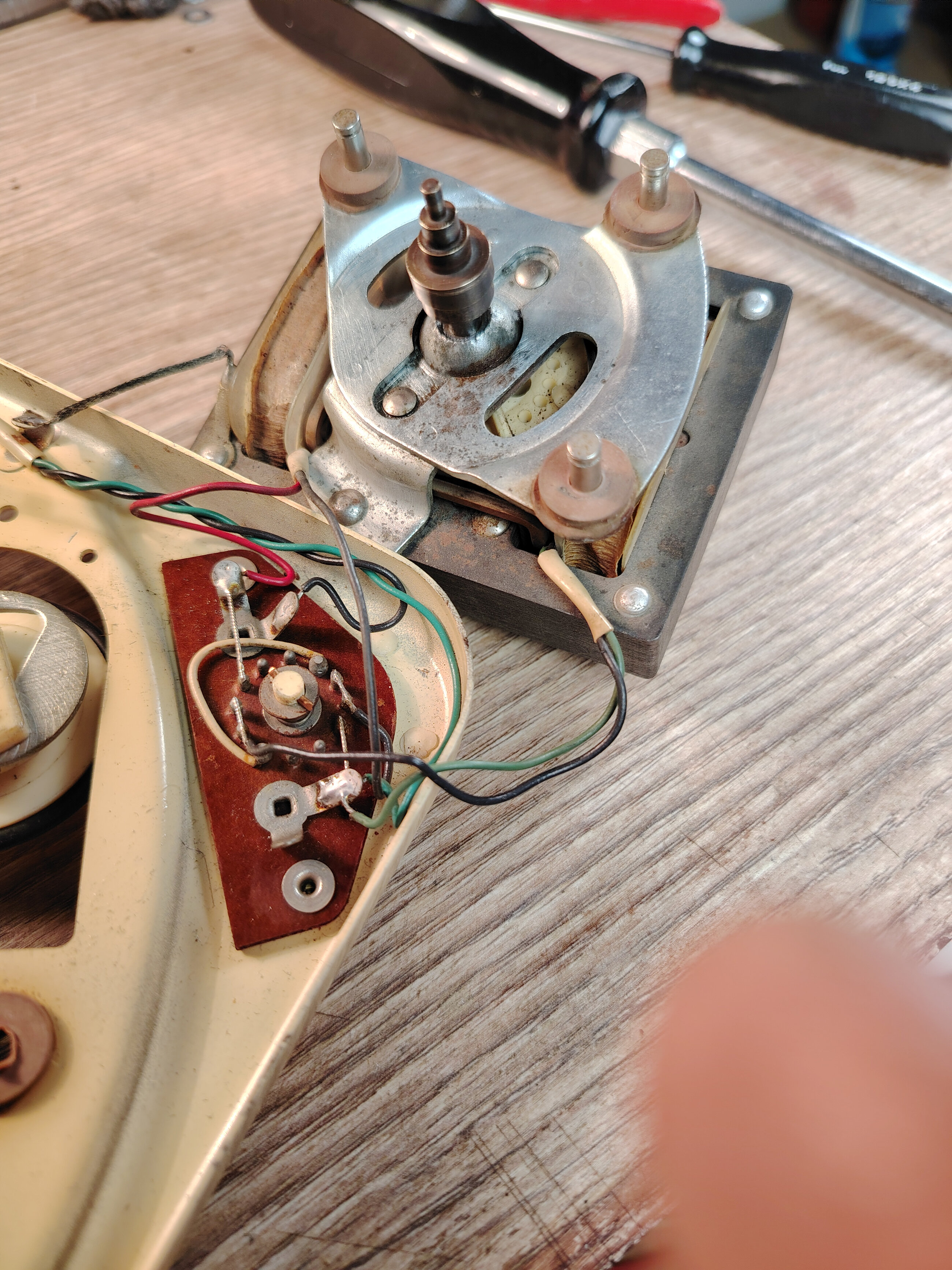

Poste KRYSTAL à remettre en état

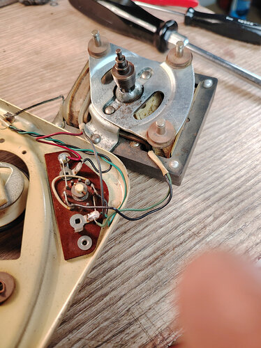

une photo de ton moteur ?
peut etre une des bobine connectée a l’envers
Pas touché aux connexions.
Et après soufflette, il vient de reprendre des couleurs…
Bizarre.
alors c’est un probleme de rotor
verifie que c’est bien l’axe qui tourne dans la bague et pas la bague dans son support
verifie aussi que la bague n’a pas de jeu et que le rotor ne frotte pas la carcasse quand le moteur est sous tension
verifie qu’il n’y a pas une limaille dans l’entrefer
hors tension lance a la main le rotor doit tourner plusieurs secondes sans aucun bruit
Hors tension, il tourne mais 1s. On sent que ce n’est pas super fluide. Frottement sur l’axe ou limaille entre rotor et stator.
On sent qu’il peine à démarrer puis ça semble mieux. Mais là il est déposé, sans contrainte.
Côté bague ça paraît correct.
passe un coup de degrippant WD40 sur les bagues puis huile fine pour armes ou machine a coudre
Ok, je vais faire ça ce soir et je remettrai sous tension demain.

Test de rotation manuelle sans amélioration. Déception…
Alors je passe au nettoyage de l’entrefer entre rotor et stator. Pour cela je découpe une bande papier d’environ 7ou 8 mm de large, que j’introduis dans l’entrefer. Opération délicate, avec une pince brucelle on y arrive. Puis aller retour et rotation manuelle de l’axe. Quelques bandes pour bien nettoyer et qu’elles ressortent propres.
Il en est ressorti des morceaux de limaille, et le papier bien noirci.
Vidéo ici
Action radicale. On voit au pied du moteur des petits amas de limaille. Je pense qu’en voulant nettoyer la ferraille avec un morceau de paille de fer triple 000 et en grattant la surface, j’ai du en faire tomber dans le moteur… Malgré l’utilisation d’une soufflette pour éviter cela.
Maintenant il démarre sans à-coups. Et non branché il tourne quelques secondes comme une toupie.
Bref c’est beaucoup mieux.
Un peu d’huile pour machine à coudre.
Et je vais remonter tout cela en croisant les doigts.
JM
avant de remonter; je l’ai laissé tourner 20 - 25 mn environ. La température au niveau des bobinages monte à 55 °C.
Et je constate que je ne vois pas de fusibles thermiques sur ces bobinages. Ou alors ils sont bien planqués.
Par ailleurs la prise de tension d’alimentation se fait directement sur l’arrivée secteur (après l’interrupteur général du poste), mais n’est pas protégée par le fusible du transfo du poste.
Donc cette platine a un moteur et pas de fusible.
C’est pas dangereux?
Si le moteur se bloque comme c’était le cas auparavant, la température du moteur risque de grimper fortement, au risque de mettre le feu.
Qu’en pensez vous?
Comment sécuriser cela?
Un fusible thermique plaqué sur chaque bobinage peut être?
JM
si il reste des cochonneries : vous avez un compresseur et une soufflette, un coup d’air chassera les cochonneries restantes, sinon, a défaut, utiliser un aspirateur avec un embout suceur étroit, ou une “bombe soufflante” à nettoyer les claviers et imprimante d’ordinateur.
Pour la sécurité en cas de surchauffe : ces appareils n’en ont jamais eu, et il est simplement conseillé de ne jamais laisser tourner des heures sans surveillance , et lors des écoutes, de rester a coté pour éteindre a temps si le plateau cesse de tourner inopinément ou si une odeur suspecte se dégage !
et pour la limaille rebelle qui ne veut pas quitter l’entrefer
le ruban adhesif fait fes miracles
Et voilà !
Avec un vieux 45t des haricots rouges et le début du morceau de circonstance :smiley:.
La position 16T frotte et n’est pas utilisable, mais pour les 33, 45, 78 c’est impeccable.
Ouf!
Merci pour vos conseils !
JM
