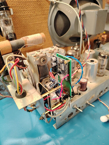

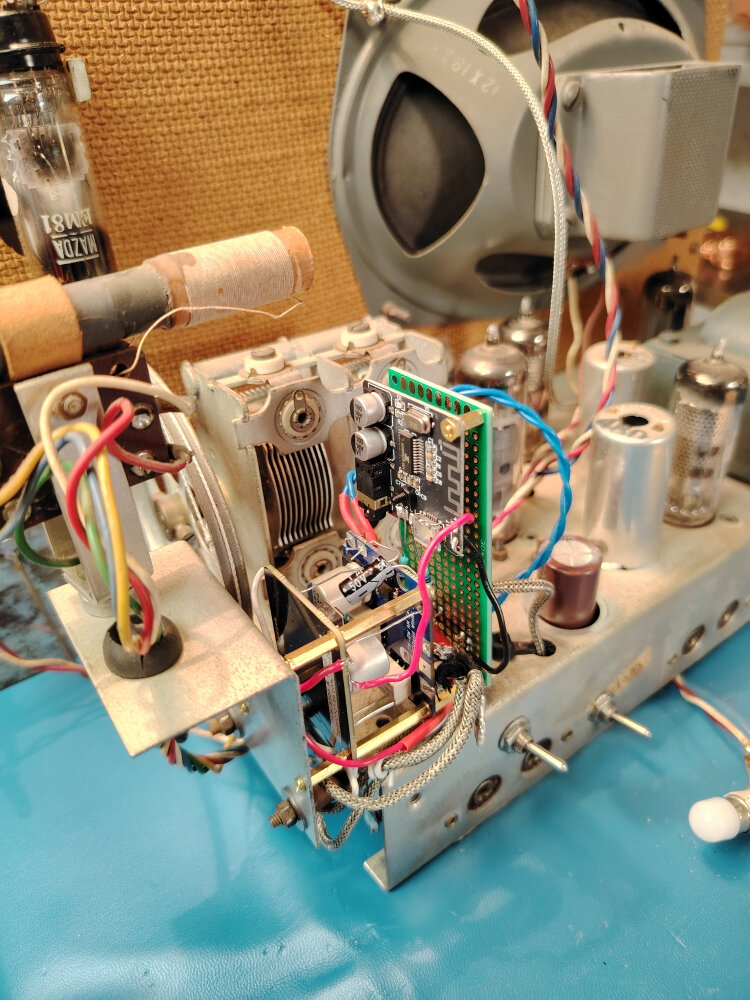

Photo de l’assemblage des 3 modules:
On y voit aussi les 2 inter de type ON-ON placé sur le châssis à l’arrière.

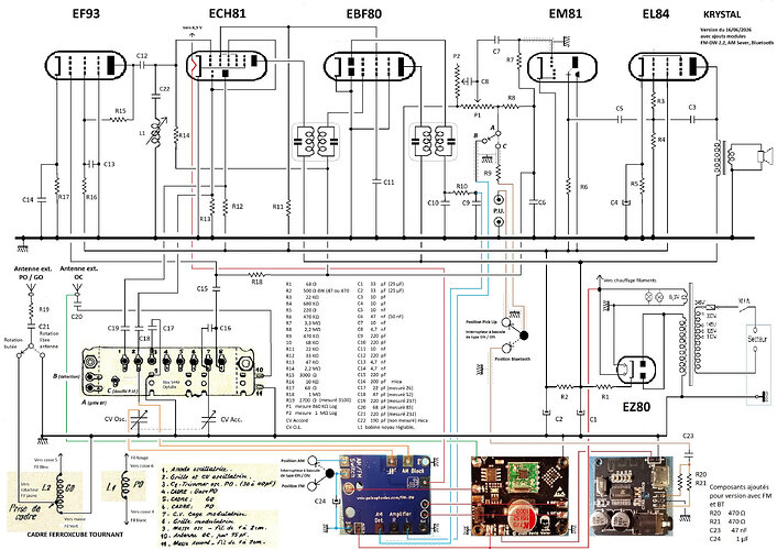

Je joins le schéma avec les modifications apportées pour l’ajout des 3 modules FM, AMSaver, BT. Les connexions ajoutées ont été portées en couleurs pour bien mettre en évidence les évolutions par rapport à la version native avant modifications (ces 2 versions seront mises dans le GL en fin de travaux).
Je me demande bien par où je ramasse le son FM dans cette situation. je sèche…
Preneur de vos idées et suggestions. Qu’ai je pu faire d’incorrect qui puisse amener celà?

Utilisez-vous du fil blindé pour les raccords audio ?
Si le problème persiste, il faut trouver un moyen de couper l’alimentation du module FM-DW sans pour autant couper celle du AM Saver.
Oui, le fil est blindé pour toutes les connexions audio. Je vais voir à optimiser les trajets et les raccourcir.
Sinon en effet couper l’alimentation du FM-DW, mais alors je n’aurai plus le 5v pour le module bluetooth … Et on en revient à faire une alim dédiée pour le BT, ou pour l’ensemble des modules.
A suivre …

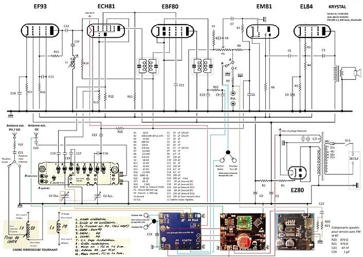

je suis venu à bout du problème de « diaphonie », qui avait pour effet de superposer faiblement le son de la FM au son du Bluetooth.
D’abord j’ai entièrement repris les connexions audio en recâblant l’ensemble de ces connexions, y compris les câbles blindés d’origine.
Sans aucune amélioration du problème.
Puis j’ai supprimé l’inter On -On qui permettait de switcher entre PU et Bluetooth. Je me suis dit qu’il était inutile, dans la mesure où personne ne s’amusera à utiliser les 2 en même temps. Alors connexion directe de la sortie audio du module Bluetooth sur l’entrée PU.
Sans aucune amélioration du problème (le contraire aurait été étonnant…).
Finalement j’ai opté pour mettre en place un interrupteur simple sur la ligne audio en sortie du module AM Saver. En position ON il laisse passer le son (Position Radio), et en position OFF il coupe cette ligne.
Et le problème est réglé.
Cette solution peut paraitre bizarre, car le switch PU vs Radio est fait par le Clavier via sa touche PU. Maintenant pour passer en Bluetooth ou en PickUp (i.e. la platine Teppaz), il faut activer la touche PU sur le clavier ET mettre l’interrupteur ci dessus en position OFF pour que la FM ne vienne pas polluer la diffusion.
C’est casse pieds, mais ce n’est pas tous les jours qu’on va utiliser cette touche!
Et le principal c’est que ça marche.
D’où venait le problème? Je soupçonne cette « diaphonie » de venir du bloc d’accord. Mais sans certitude car le pb n’a pas été constaté en mode AM, seulement en mode FM. Et si tel est le cas, on devrait avoir le défaut en AM comme en FM, en toute logique.
Bref, c’est réglé mais sans avoir tout compris!

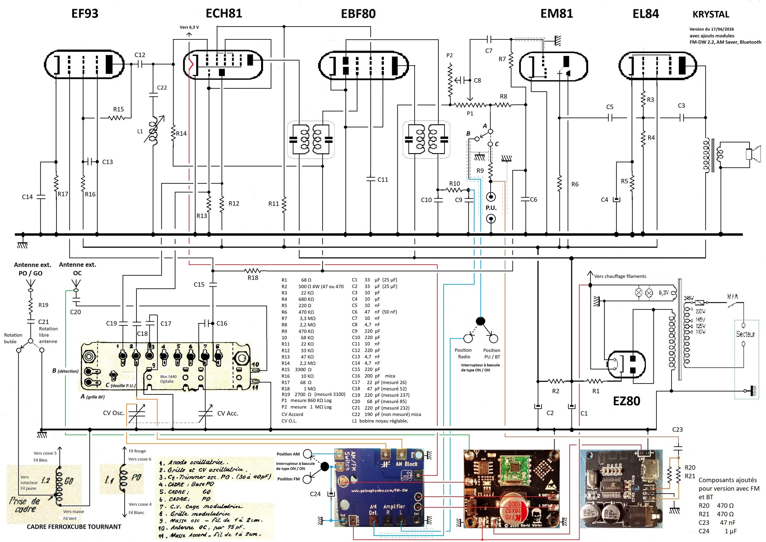

Le schéma mis à jour:
