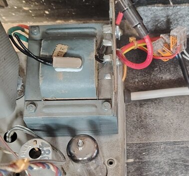

La température mesurée sur le dessus du transfo, sur un point repère, grimpe à 74°C.

non pas fichu ( s’il avait un probleme il aurait deaj fumé)
simplement il manque de cuivre et de fer
et il est bien a saturation
un bon transfo doit consommer a vide entre 10 et 15% de son courant nominal en charge soit 24 a 35mA
et il en consomme 2 fois plus
une soixantaine d’ohms en serie avec le primaire 220V si cela ne gene pas le fonctionnement du poste devrait calmer on peu la T°
Merci de ton retour.
Je vais pérenniser la R de 66 ohm, m’assurer que tout fonctionne correctement.
Et installer un ventilo. Je viens de récupérer un ventilo de ma plaque à induction qui a rendue l’âme il y a quelques jours. Ventilo avec une sortie latérale.
Explosion sous la plaque, 2 gros transistors fendus, et le CI amoché.
Je verrai si la température se calme avec ce ventilo.
Penses tu que fixer sur le transfo un radiateur alu puisse l’aider ? Ou au contraire le perturber dans son fonctionnement ?
Jm
mieux vaut ventiler
Je n’y avais pas prêté attention, mais ce transfo est peint.
Cette couche de peinture pourrait elle être enlevée et ainsi améliorer sa dissipation thermique?
cela fera peanuts
mais le fusible devrait etre positionne sur 245V c’est ce qui sera le plus efficace
Oui sur 245v. La photo a été faite au démontage initial, où il était positionné sur 220v.

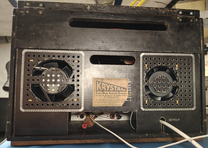

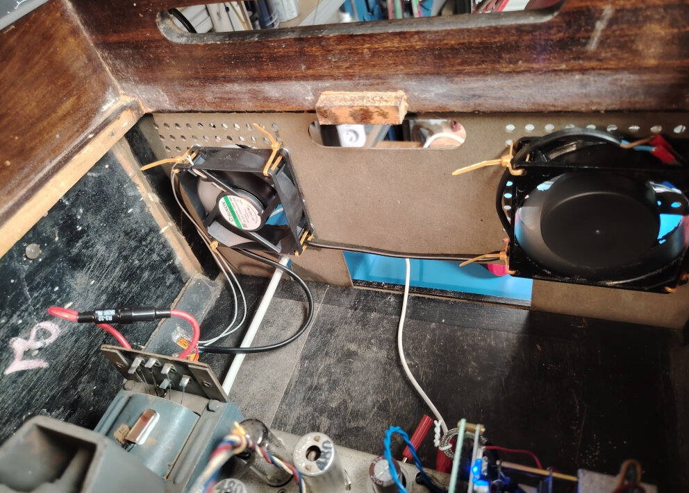

après quelques jours de pause cause chaleur, j’ai repris le chantier.

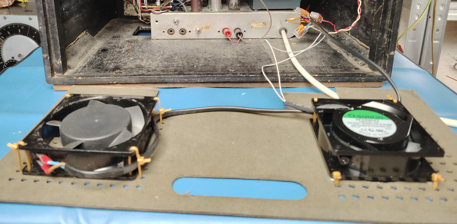

J’ai posé 2 ventilos, 1 extracteur et 1 insufleur. Alimenté sur le secteur pris juste après l’interrupteur général du poste.
L’insufleur injecte 29 mcube/heure, l’extracteur 48. La différence permet de faire aussi arriver l’air par en dessous et autres prises d’air (tout ne passe pas par l’insufleur).
L’insufleur a son flux d’air dirigé vers le transfo d’alim.
Un interrupteur thermique de type NO a été installé sur le dessus du transfo, point de fermeture à 55°C. Dans le circuit des 2 ventilateurs montés en // entre eux.
Un fusible 1A installé aussi dans le circuit, car le fusible du poste ne protège pas ce circuit de ventilation.
D’abord je teste la chose le châssis déposé. Je mesure la température sur le dessus du transfo au raz du capteur interrupteur.
Les ventilos se mettent en marche à une température de 50°C relevée avec mon pistolet.
Puis surveillance. La température de stabilise aux alentours de 48°C.
C’est plutôt une bonne nouvelle, d’autant plus que la température dans mon atelier est de 27° environ.
Elle ne baisse pas plus, et les ventilos fonctionnent en permanence. Dommage, mais cela eut été trop beau.
Elle ne monte pas au delà, alors que j’avais relevé dans cette configuration (R 66 Ohms montée sur la phase - sélecteur de tension sur 245V) une température de 65°C, et même 74°C en config sans la résistance de 66 Ohms. Cela me permet d’envisager de ne pas mettre un autre capteur de type NF qui couperait l’alim générale au delà de 70°C.
Bref la ventilation est efficace.
Juste dommage que le ventilo insufleur soit bruyant alors qu’annoncé silencieux sur le site d’achat. L’autre ventilo est un vieux ventilo, au moins 15 ans, et il ne fait aucun bruit. Je vais peut être changer cela, on verra.
Ensuite je mets le châssis dans sa caisse, sans le pickup, histoire de confiner le châssis.
Mêmes mesures. C’est parfait.

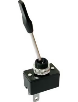

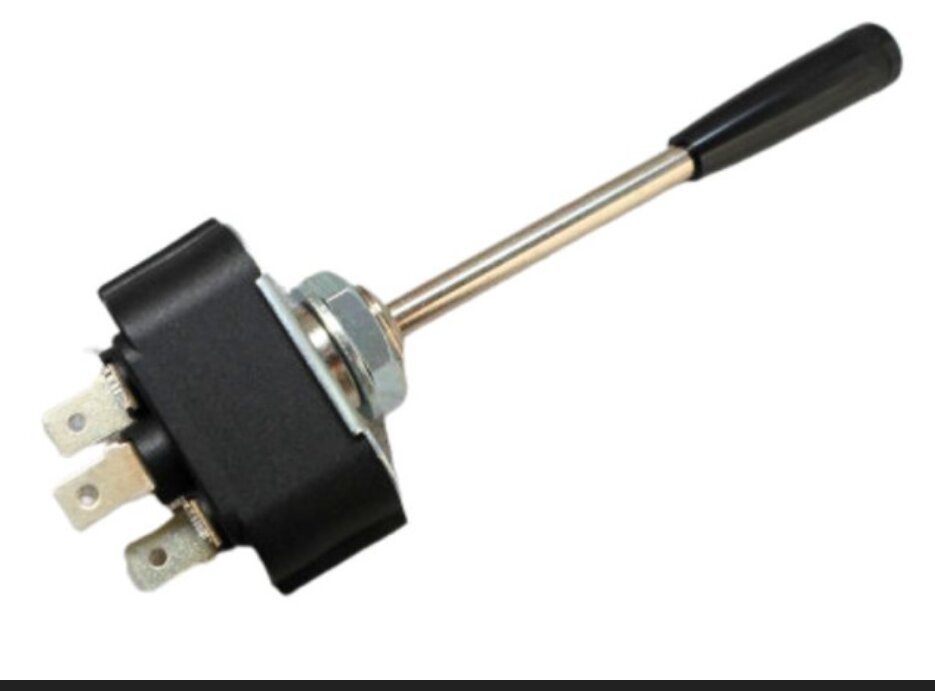

il y a cela utilise par les fan de tuning voiture
En effet, je mets de côté l’idée ne désespérant pas encore de trouver le moyen de rallonger la manette actuelle.
Brainstorming en cours…
Oui mais pour en avoir utilisé il y a bien longtemps ces contacteurs à tige longue ne sont pas des interrupteurs, ils sont à ressort et contact fugitif (par exemple pour commander un klaxon ou faire des appels de phare). :wink:
il semble y avoir des SP2T

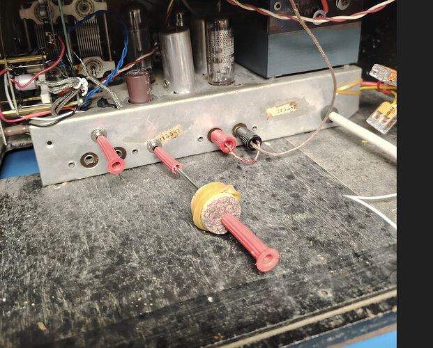

Pour rallonger la manette des interrupteurs arrière, voici ce que j’ai bricolé (ici le terme bricolage prend tout son sens!):
Une cheville clipsée sur la manette, une tige puis une seconde cheville à l’autre bout. Il manque 3 cm mais ça le fait. Avec un bout de bouchon et un élastique dessus pour avoir le bon diamètre et ainsi empêcher le poids de cette rallonge de peser sur la manette.
Problème, entre les 2 positions de la manette, il y a un fort balayage à l’extrémité de la rallonge. Et donc pas possible de refaire la même chose sur l’autre manette où je me suis contenté d’une seule cheville (sinon les 2 rallonges vont se télescoper).

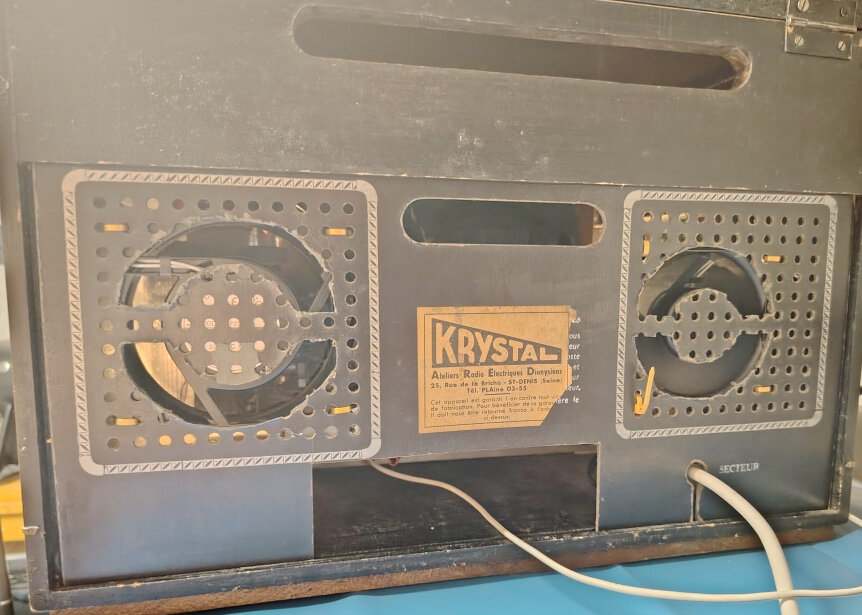

Ensuite mise en place de 2 ventilateurs 220V, l’un souffle entrant à 29m3/h, l’autre souffle sortant à 48 m3/h.
Ajout d’un fusible 1A dans le circuit qui alimente les ventilos et le PickUp.
Avec un Interrupteur Thermique posé sur le dessus du transfo, de type NO, réglé à 55°C, dans le circuit qui alimente les ventilateurs.
Et les essais, châssis remonté, Pick up au dessus, et panneau arrière en place, sont positifs.
Les ventilos déclenchent au bout de 20 mn environ départ à froid, puis quelques minutes après ils s’arrêtent, quelques minutes encore et ils redémarrent, et ainsi de suite. Conclusion : ils parviennent à réguler la température du transfo, et pas seulement à en ralentir l’augmentation. Ce qui m’évite d’avoir à mettre en place un autre inter thermique pour tout couper en cas de trop forte surchauffe.
Les 2 ventilos sont vraiment silencieux, léger bruit d’air sans plus.

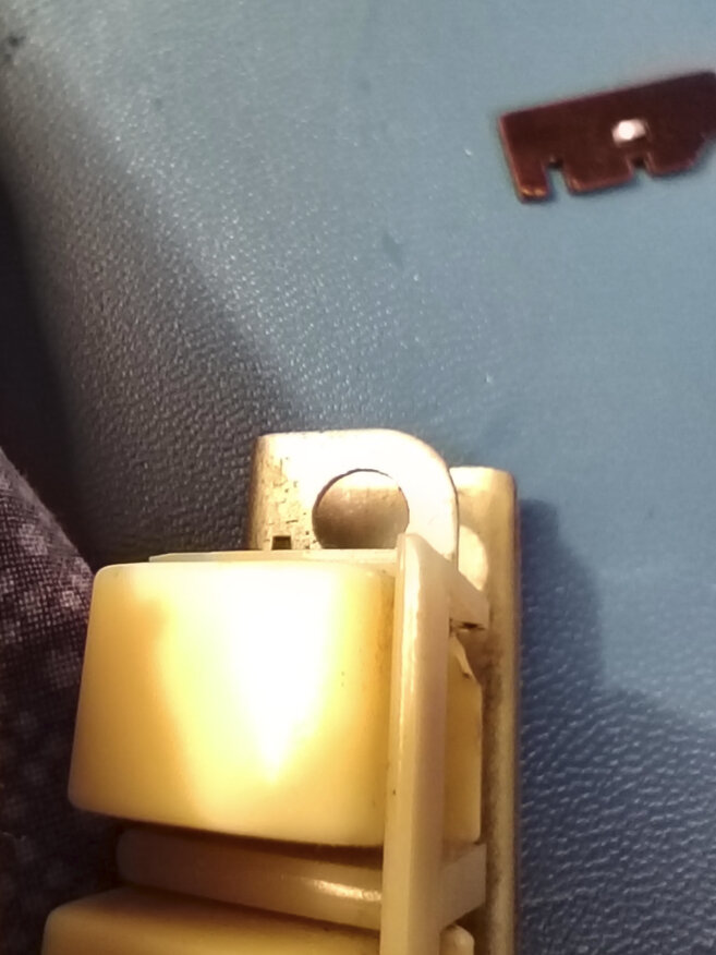

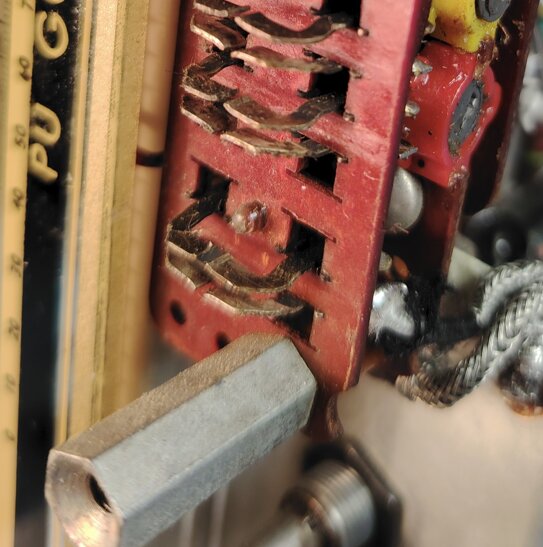

Et une dernière difficulté. Après remontage du poste, plus aucun son à l’allumage. Je démonte, ça revient bien. Je remonte, rebelote, pas de son.
Ah ben M… alors, me dis je.
Je redépose le châssis, et constate enfin qu’une glissière de contact dans le clavier ne remonte pas toujours et reste bloquée en position basse, empêchant la radio de fonctionner (côté BT et PU c’est bon dans ce cas).
Démontage du clavier, et je vois que le rebord de la touche PU a un coin usé (ou cassé?), là où s’accroche la glissière. Photo qui montre la glissière déposée avec sa pastille de contact, et la touche PU usée.
Que faire, intervertir 2 touches éventuellement, ou mettre un inter au dos pour la bascule PU/Radio?
Finalement je redresse les contacts délicatement afin que la glissière se décale d’environ 1 mm à peine. Sur la photo ce sont les contacts en bas, près de l’entretoise, avant réparation. La glissière s’accroche au rebord de la touche plus vers son centre, non encore usé. Et ça fonctionne, ouf! Pour combien de temps, on verra bien.

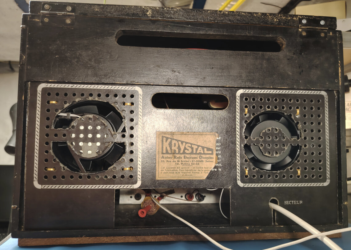

Une vue arrière

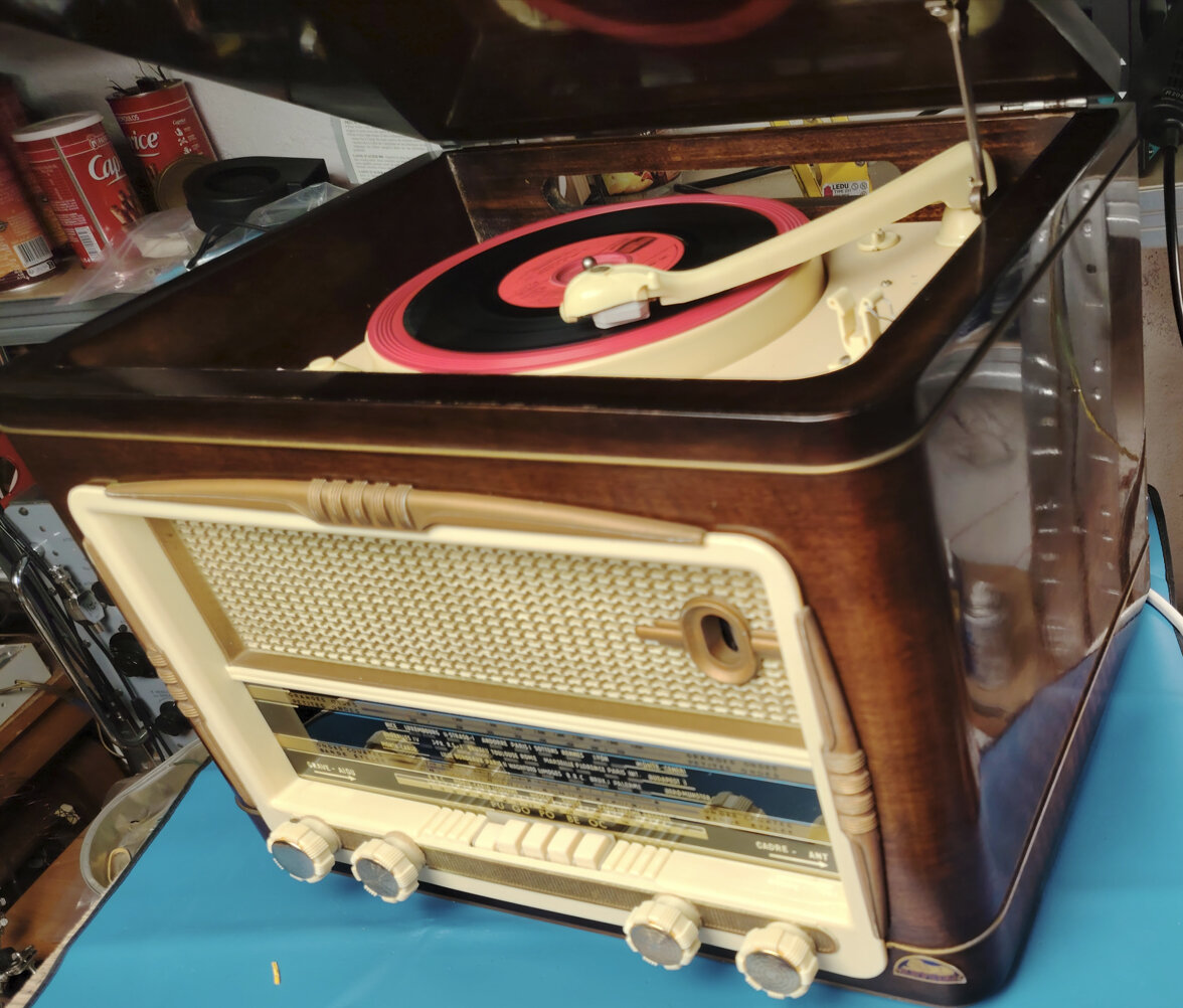

Une vue générale
Ah oui, pour la cosmétique, un simple raviveur pour la caisse a suffit. Les petits défauts de surface resteront, témoin de l’usure du temps. Plastique nettoyé, c’est propre pas besoin de refaire les dorures.
