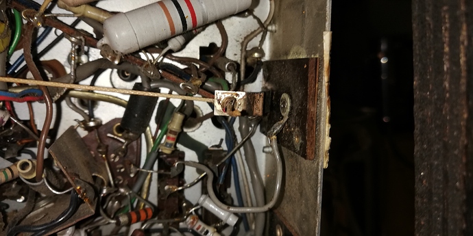

Bonjour. Si switch il y a,pour le localiser, il faut : actionner la touche FM en surveillant (sur le dessus du châssis),on doit voir une sorte de petit câble,(comme un tout petit câble de vélo) qui sort du bloc pour faire évoluer un contact. Ce contact doit se trouver au pied du premier transfo moyenne fréquence FM.
Je viens de vérifier sur le schémas,il y a bien un contact entraîné par un câble. ce contact referme le circuit primaire du premier transfo MF,et, s’il n’est pas actionné,(ouvert en FM). Donc, très facile à vérifier,on peut en outre tirer sur le contact artificiellement pour mettre la panne en évidence,car à ce moment là, la FM revient,mais , il y a un peu de sport pour remettre le câble en état,(fragile et pas beaucoup de place pour passer les doigts),et, régler la course,mais on y arrive!!!
J’ai tenter de retrouver le fil mais je n y arrive pas j’ai donc pris des photos ci joint
j’ai tenter de localiser le Switch
dont le câble , mais pas très sur, car il y a un câble relier a la touche FM qui fait contact, j’ai donc préférer envoyer des photos ci joint.
Bonjour. Il y a donc bien un contact lié à la touche FM. Mais quel contact! J’aime bien les procédés Philips,mais là,j’en reste sur le c… N’ayant jamais ouvert un poste du modèle que vous possédez,je pensais avoir affaire à un système identique a celui utilisé sur un B3F85 A(par exemple), beaucoup plus élaboré .D’après les photos,ce contact est opérationnel,il n’est donc pas en cause. Vous allez devoir vérifier si la HT(+4)est bien présente au niveau de l’alimentation du tuner(sur R36,de 4,7K légèrement supérieure à 200V),et, procéder de toutes façons à un nettoyage en règle des contacts du bloc,c’est une maladie de ce type de sélection,pas spéciale à Philips,mais fort fréquente dans cette marque,vue l’utilisation.
importante de ces blocs à touche à cette période. Bon courage.
