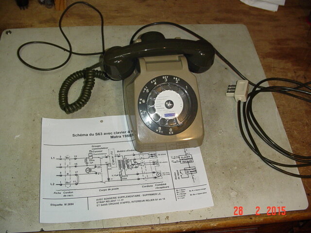

J’ai récupéré ce matin un poste de téléphone S63 à cadran électromécanique
C’est aussi de la technique de reproduction du son
Il est bien poussiéreux , je l’ai ouvert pour laver le boitier ( marron ) et le faire sécher
Le cadran est bloqué il vas falloir l’ouvrir
Il est daté de 1981 dedans

Longtemps je me suis demandé comment on faisait pour transmettre simultanément le signal téléphonique dans les deux sens sans faire intervenir ni lampes ni transistors, jusqu’au jour où j’ai eu entre les mains le schéma d’un S63 et là, j’ai vu, concentré dans un si faible volume, avec juste un transfo différentiel et deux ou trois diodes et condensateurs, le sommet de l’astuce et de la débrouillardise technique avec le minimum de composants.
Si on avait voulu le transistoriser, il aura fallu au moins une dizaine de transistors et une vingtaine de résistances et plusieurs condensateurs pour assurer l’ensemble des fonction réalisées ici seulement par le transfo différentiel.
Même s’il date sérieusement aujourd’hui, il reste, pour moi en tout cas, un poste mythique.

Mais dans ce cas, on s’entendrait parler dans le combiné, d’où la necessité du circuit anti-local.

J’ai fini de nettoyer le mien ( il n’était pas en panne )
Beaucoup de poussières dans les dents du pignon de la came , je n’ai pas voulu démonter car le réglage est très précis et le pignon accessible coté cadran
Petit tournevis d’horloger et brucelles pour enlever la m***e entre les ailes du pignon
J’ai le schéma , récupéré probablement ici , tout correspond , les couleurs des fils , les N° des broches
Je teste sur ma ligne adsl
ça fonctionne sur une BOX, enfin toutes je pense ( pas de soucis avec ma freeBox ), mais il ne faut pas en installer 2 ou 3 !

bonsoir, vous allez vous retrouver certainement avec un poste qui marche en réception, mais pas en emission :
les box ne prennent pas la numérotation décimale
mais ceci dit, l’audition est très bonne (son analogique non compréssé à l’époque)
les écouteurs sont de bonne qualité , avec l’écouteur en plus on peut écouter avec les 2 oreilles
ça n’a l’air de rien , mais c’est plus naturel

Oui, mais très faiblement et cela grace au branchement du micro au point milieu du transfo. S’il n’y avait pas ce dispositif anti-local toute conversation serait impossible.

Je viens juste d’essayer
Alors effectivement , pas moyen de numéroter , j’ai la nana qui me dit que mon N° n’est pas bon
Je me suis fait appeler , c’est impeccable :smiley:
C’est marrant de réentendre cette sonnerie qui était la même pour tous
Le son est bon et contrairement à Patrick , je ne m’entend pas quand je parle
