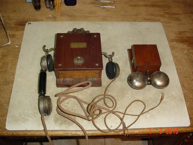

J’ai même encore plus ancien mais il ne doit pas être compatible avec la box :laughing:

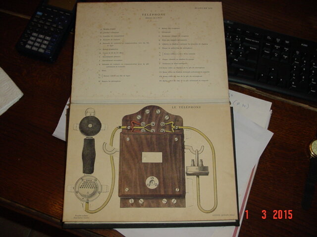

Le Téléphone Pratique
J’ai même la description avec planche et câblage dans une de mes vielles encyclopédie d’électricité
Bonsoir Alain,
pas sûr que ça ne soit pas compatible avec une box, mais il doit y avoir un réglage de courant de ligne à faire, tu ne risques rien à essayer :wink:
Patrick
Il faudrait que je le répare , il manque quelques pièces dedans
Nouvelle encyclopédie pratique de mécanique et d’électricité
Par Quillet
1924
