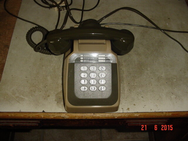

Samedi j’ai récupéré un autre S63 marron
Clavier à touche
Je me suis dit " Chic , un clavier DTMF , je vais pouvoir numéroter sur la box "
Ben non :frowning:
C’est aussi un clavier décimal
Ça ne fait rien , il va bien avec l’autre à clavier rotatif
Bonsoir Alain,
t’es sûr qu’il est décimal avec « # » et « * », y-a pas un switch sur la carte ?

As-tu regardé si l’appareil dispose a l’intérieur d’un switch DC/FV ?

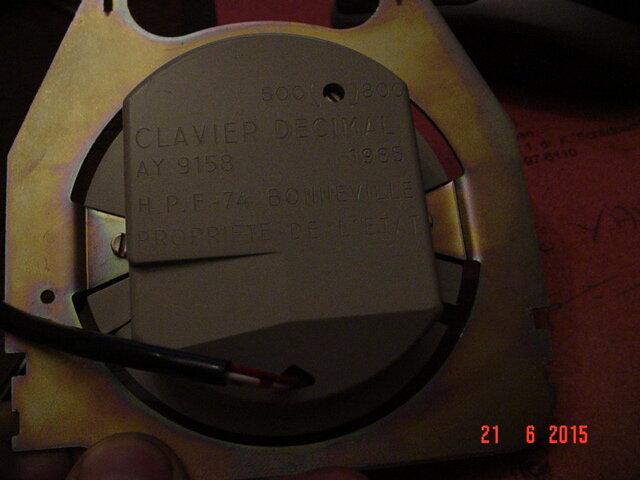

C’était bien la première chose que j’ai vérifié
Les touches # et * m’ont fait douter alors j’ai rouvert le poste
Rien !!
Pas de switch ni derrière le clavier ni du coté des touches sous le cache
Juste un commutateur « 500/800 » pour la longueur des impulsions
Il est bien noté DÉCIMAL au cul du clavier
Eh ben, on en apprend tous les jours :laughing:
La vis ne doit pas sûrement servir à régler la largeur des impulsions, puisque elles avaient une durée normalisée de 100 ms avec un rapport cyclique ainsi réparti: 33% pour la ligne fermée et 67% pour la ligne ouverte.
Voir dans ce document, page 9/17:
http://www.google.fr/url?sa=t&rct=j&q=&esrc=s&source=web&cd=17&cad=rja&uact=8&ved=0CEcQFjAGOAo&url=http%3A%2F%2Ftpworks-place.com%2Fdocuments%2F1074%2Fmedias%2F133.pdf&ei=ohqHVb79OILnUvqDgbgD&usg=AFQjCNGi2U1rp3viLUvnIXmVXyUTA2Ym5w
Peut-être pour régler l’espacement entre deux numéros si le central a le cerveau lent :laughing:
J’ai lu tout le document , mais ça ne me dis pas ce que c’est que 500/800
Intuitivement je dirais comme Bricolou : espacement (en ms) entre deux trains d’impulsions…
Selon les specs le minimum est de 200 ou 350 ms mais en pratique les postes prenaient de la marge…

Apparemment, ce genre de téléphone à clavier décimal et touches # * a déjà été discuté ici (pas pour un S63) :
viewtopic.php?p=141920
Ce site :
passions.mettavant.fr/postes63.htm
précise que sur les S63 à clavier décimal, les touches # et * ne servent pas (on voit pas à quoi elles pourraient servir) mais que les S63 à clavier à fréquences vocales disposent d’une touche de rappel d’enregistreur (touche R). Si c’est toujours vrai, ça permettrait de savoir distinguer les 2 types de claviers sans ouvrir l’appareil.
Il y a une autre façon de reconnaitre les 2 types de numérotation sans ouvrir l’appareil : se servir de ses oreilles !
oui, mais sur un vide-grenier ou chez un brocanteur, l’appareil est rarement alimenté.
Alors il reste la 2ème caractéristique des postes à FV : le bouton de rappel marqué R ou ./., comme vous nous le rappelez justement !
