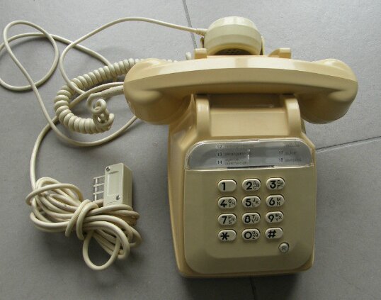

Poste téléphone S63

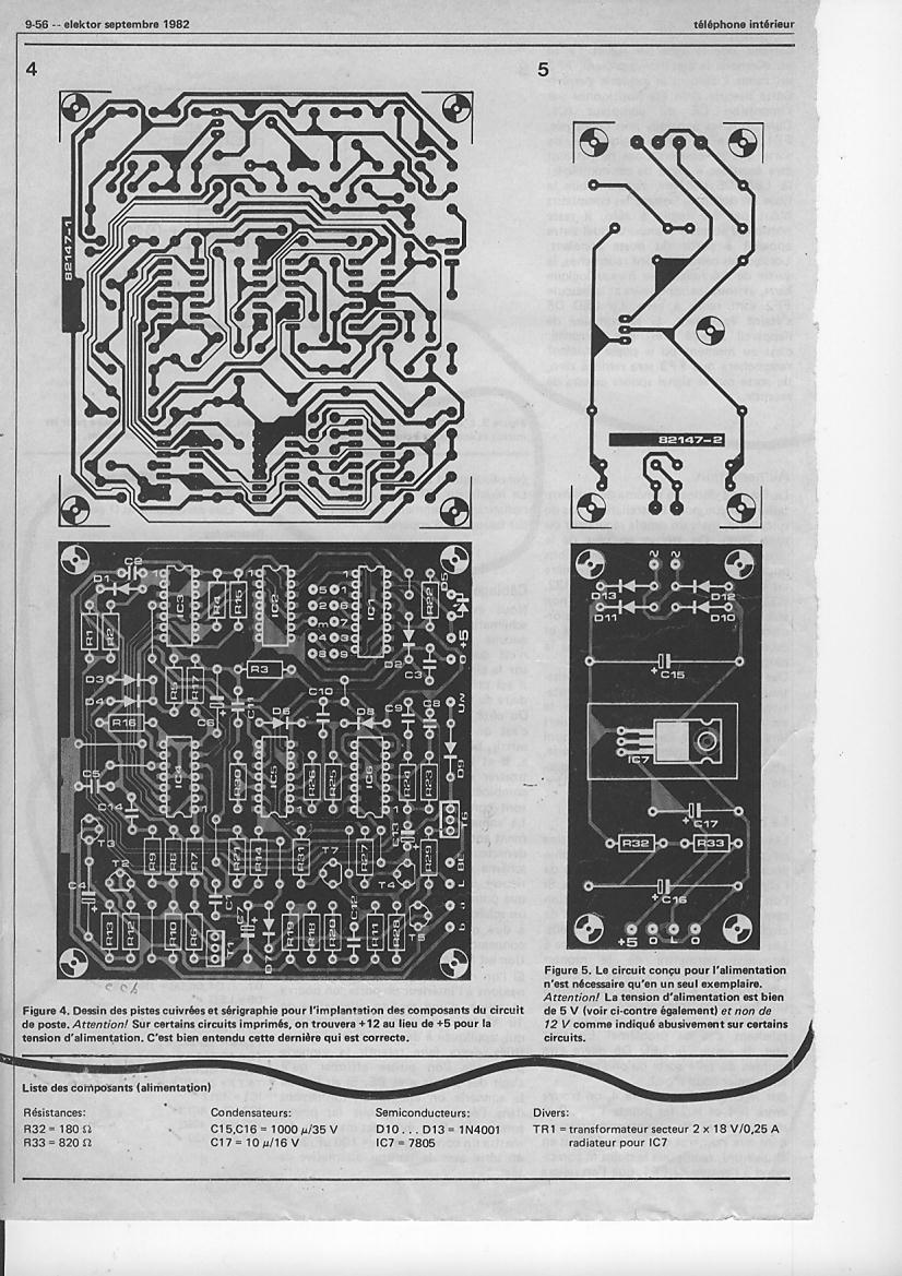

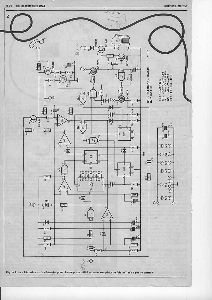

Ces postes peuvent encore servir à d’autres fins. Dans un numéro d’Elektor de 1982, un schéma de téléphone intérieur jusqu’à 9 postes. je l’avais réalisé pour 4 postes, et cela marchait très bien. la maison étant beaucoup plus petite aujourd’hui, je n’en ai plus l’usage. Si cela intéresse quelqu’un, (le central, 5 postes s63 dont 1 mural, 1 circuit câblé pour 1 poste supplémentaire, et plein de pièces détachées, de fil et de prises, et bien sûr tout l’article et schémas) je veux bien m’en défaire pour quelques Euros ou 1 poste radio à restaurer.

Faut battre le fer, etc, etc.
Première salve
Deuxième salve ! C’est pas dans l’ordre :mrgreen: :mrgreen:
