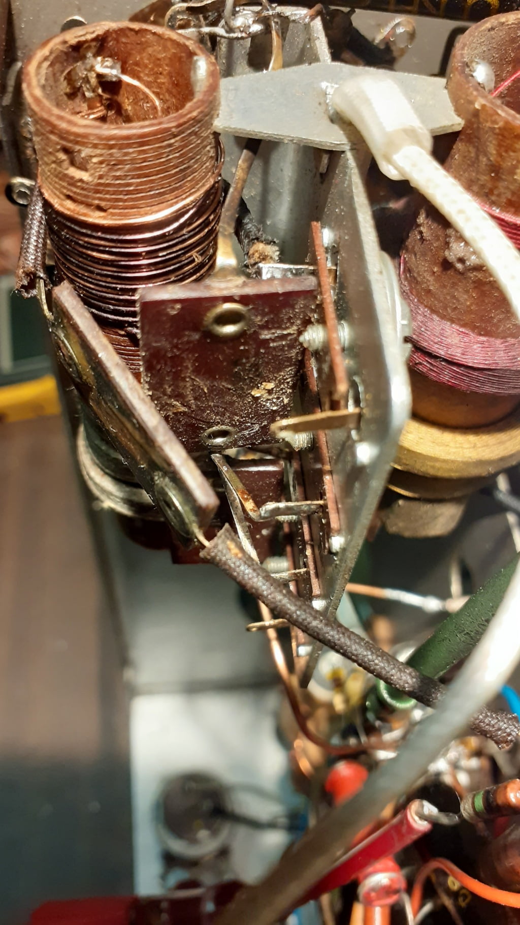

Ok, c’est le cas. Je viens de penser à quelque chose. Le strap supprimé est d’origine. Mais la boucle de couplage est bien celle que l’on voit à l’intérieur du tube en carton. Sauf qu’elle s’est decollée du support et forme un V. Ensuite, un des trimmer OC etait en court-circuit, mica cassé. Je me demande si on n’a pas joué au tournevis sur ce bloc, ou introduit un objet contondant pour nuire à son intégrité !

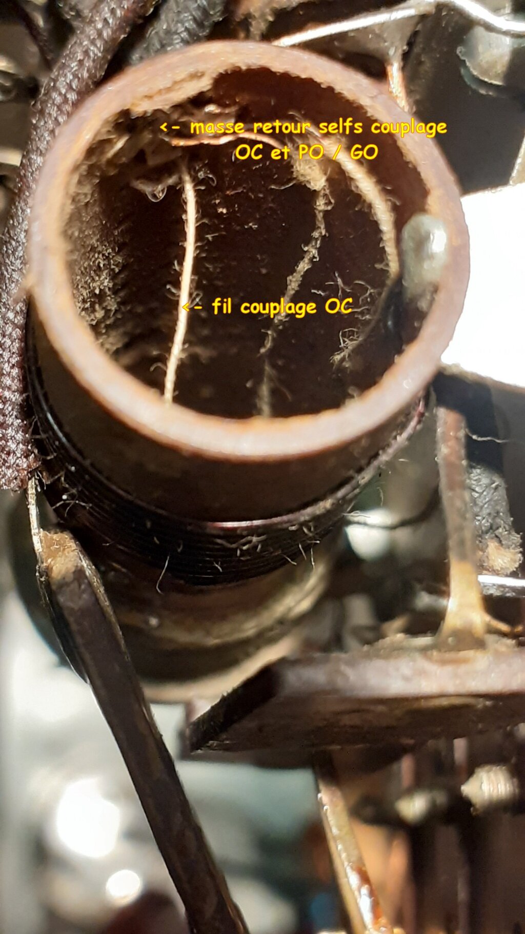

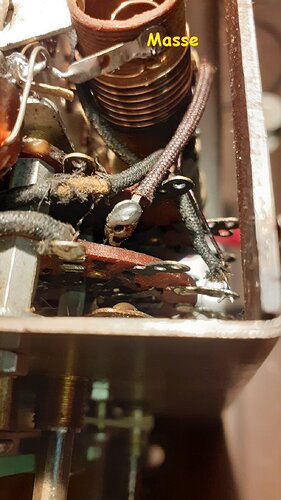

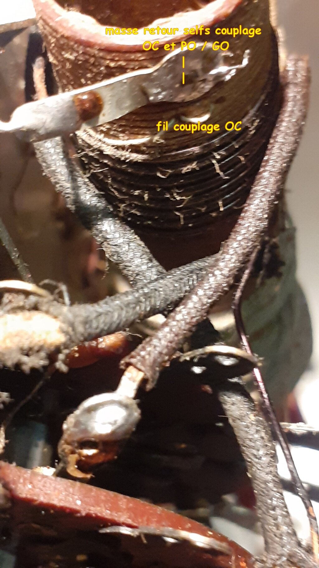

Voilà, Radiolo, j’ai fait de la spéléo ! J’ai bien observé les fils en les dessoudant puis les retirant pour être sûr de mes mesures.
La self de couplage OC existe. je voyais 3 fils soudés au plot de masse de ce tube, mais en fait, il n’y en avait que 2 ! Le troisième, celui issu de la self de couplage OC, passait juste dessous à travers des trous, pour ensuite être entre les spires de la self OC. Le self OC, fil de 0,8 mm, fait 11 tours. Celle de couplage OC, fil fin de qqs 10 ième, ne fait que 6 tours puis et repart à travers un trou du tube à la masse.
J’ai refait les soudures, ça n’oscille pas (pas de tension négative cathode / grille Ech3). La self de couplage fait autour de 0,4 Ohm, c’est bizarre pour un fil fin de quelques cm. Il est assez ébouriffé, faut-il le changer ?

ce ne serait pas du fil divisé ( fil de litz) ?
refait la partie OC de la self
si c’est du fil sous soie je peux t’en fournir en litz ou en monobrin
normalement en OC le fil de litz est inutile
Non, c’est du mono-brin. On le voit sur la photo, le brin traversant la cosse vers la masse. Je vais le reprendre avec du fil fin émaillé. Si ça n’oscille pas, j’introduirai dans le tube une self déjà réalisée qui sera bloquée entre le cosse de mise à la masse et celui qui va vers le commutateur. Mais il faut travailler avec des loupes…Affaire à suivre.

Bonjour Radiolo, j’ai refait la bobine de couplage (avec une spire de +) mais ça n’oscille pas. Par contre, y a-t-il un sens entre le point « froid » la masse, et le point chaud, vers le tube ech3 grille / plaque.
Parce que c’est inversé d’origine…
Et lorsque j’ai rajouté une self de couplage dans le même sens que celle oscillatrice, j’avais câblé les points froids ensemble…
C’est une question oarce que j’avais réussi à le faire fonctionner, enfin sur une moitié de course du CV !
oui il y a un sens de la bobine ce couplage
deux choses comptent : le sens d’enroulement a droite ou a gauche ou le sens de branchement
permute entrée sorties de ton bobinage
Ok, je fais, merci !
Voilà, fait mais cela n’oscille toujours pas. Mais au moins, la self oscillatrice et celle de couplage ont une masse commune cette fois. C’est plus logique !

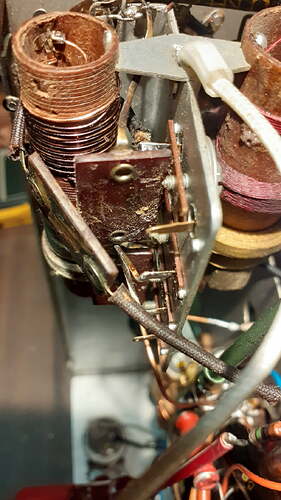

Quelques photos prises de côté :
Je pense replacer des spires en + pour le couplage comme j’avais fait auparavant.
Bizarre que cela ne fonctionne pas. En revanche, PO et GO possèdent une bonne oscillation, jusqu’à - 10 V…
Bonjour. Tu peux tenter, de mettre en série avec le condensateur C16, de 50pF, une résistance de valeur comprise entre 47 et 100 Ohms . C’est une méthode qui donne un peu de pêche aux oscillateurs un peu mous En OC.
