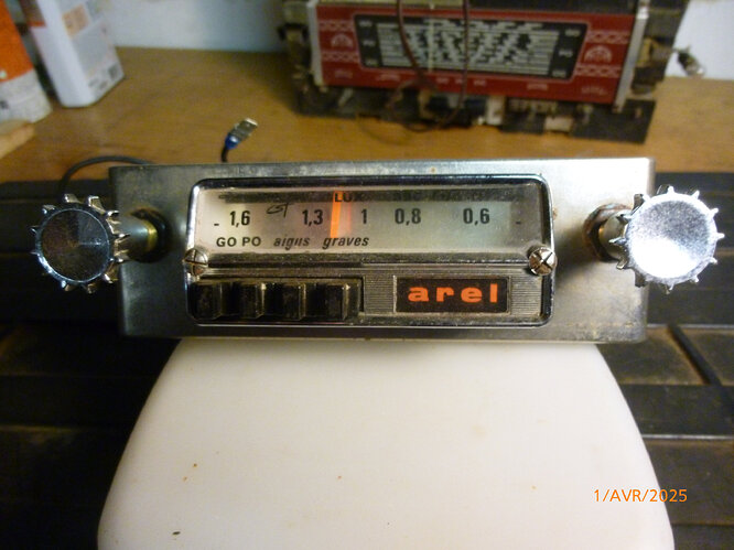

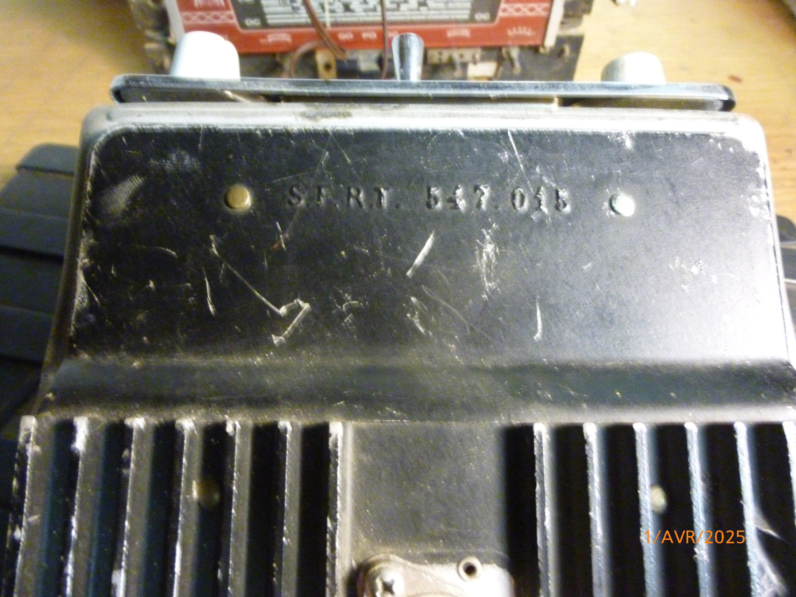

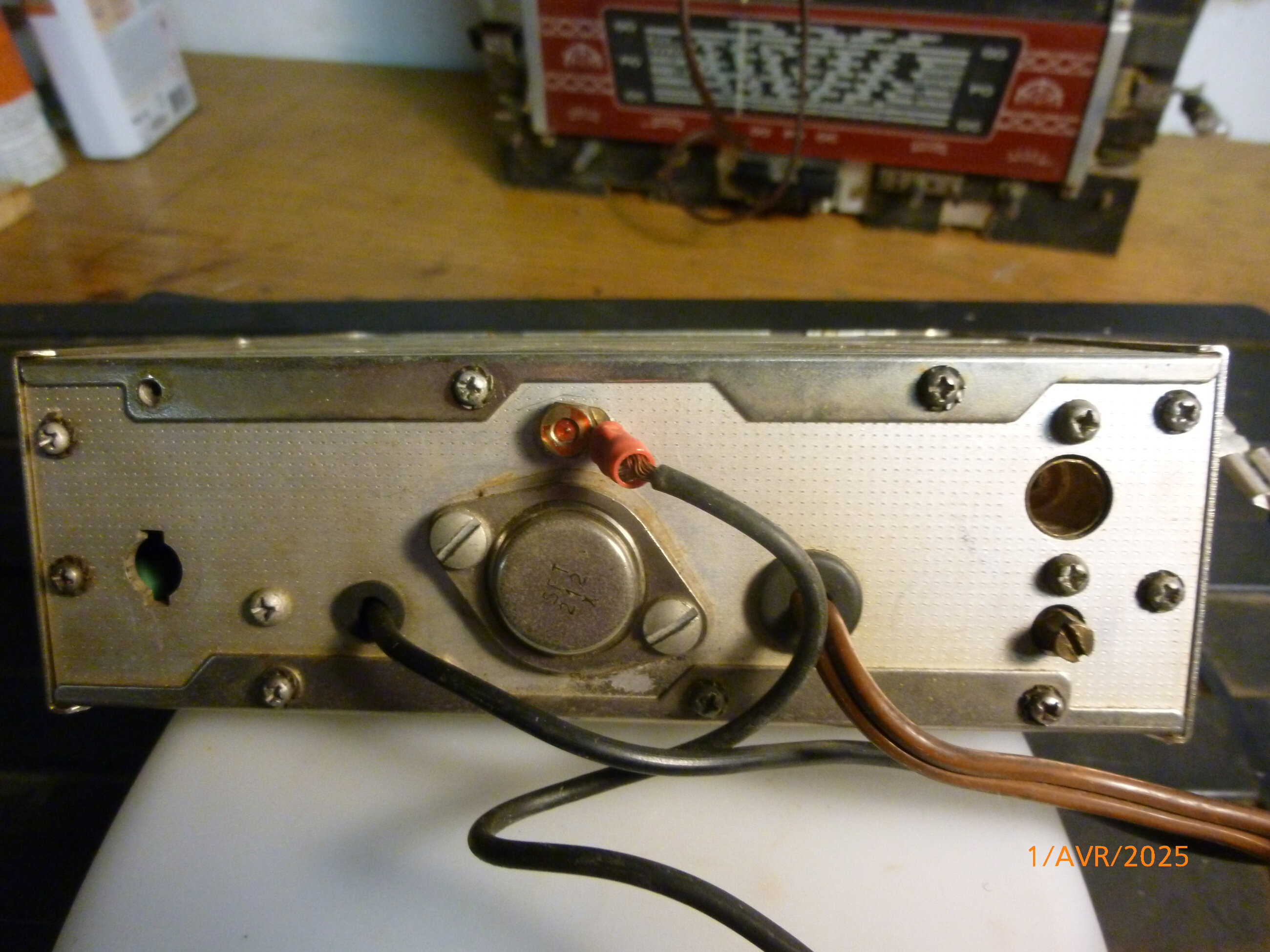

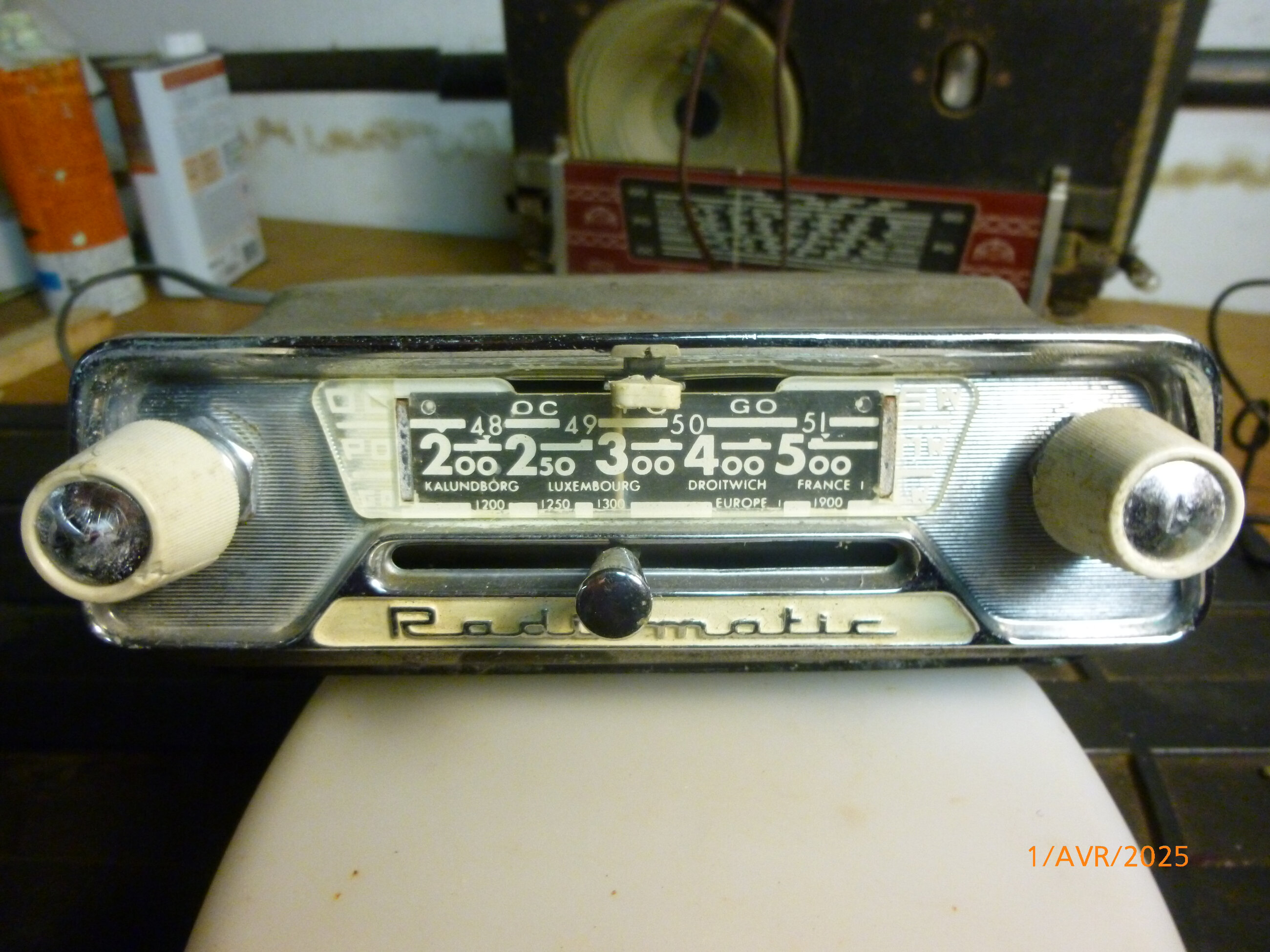

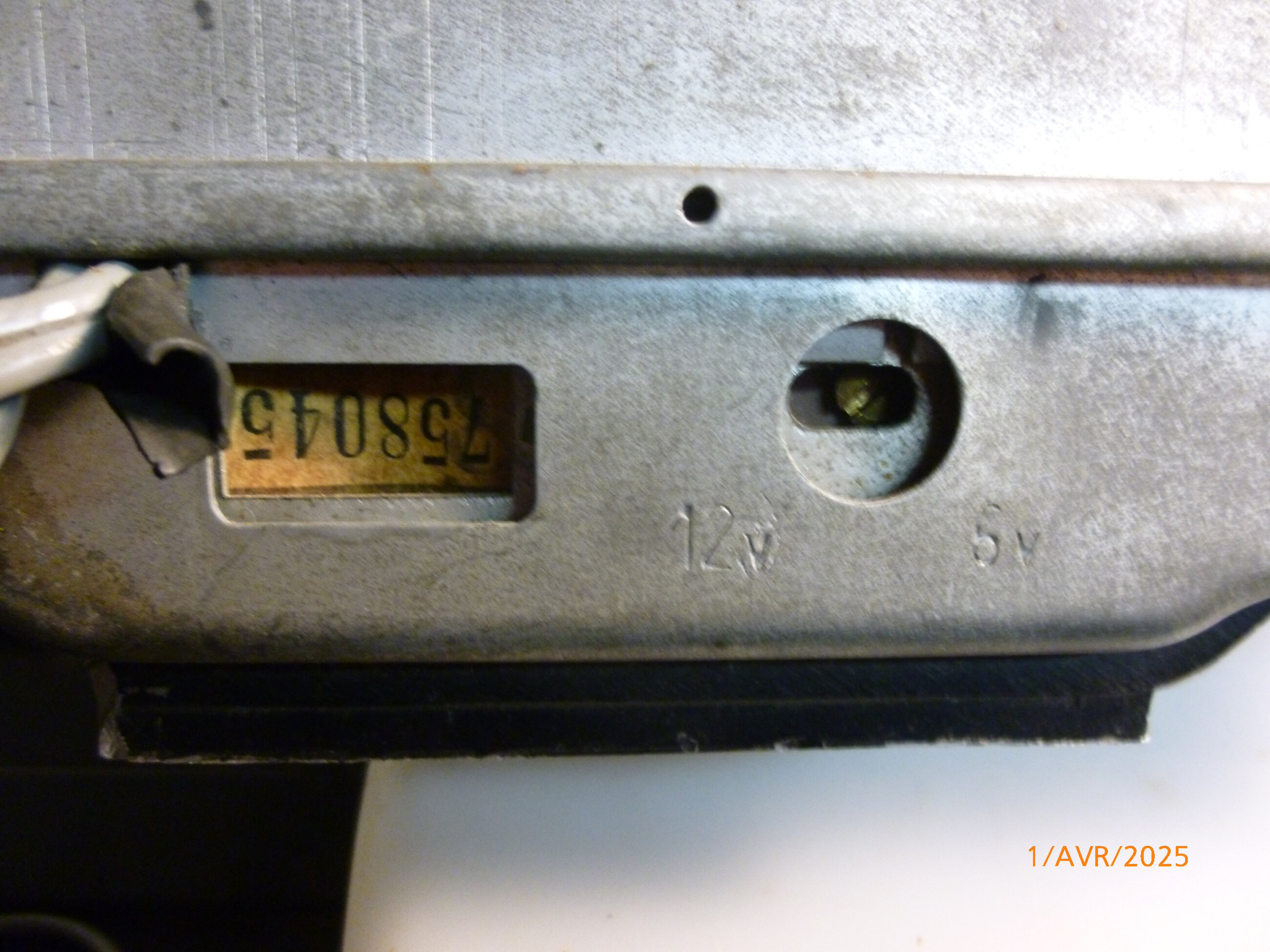

Voici quelques photos de deux postes d’un ami, qui me pose la question :
Peut on adapter un module Bluetooth sur ces anciens modèles ?
Le premier, AREL , est monté sur son Aronde
Merci pour vos réponses
Fernand

Tout est possible, à condition de tripoter à l’intérieur pour réaliser une entrée audio pour y raccorder un module récepteur Bluetooth avec sortie audio.
Mais franchement est-ce que ça vaut le coup de s’embêter pour obtenir une reproduction mono de qualité discutable ?
Un Bluetooth certainement, il faudra juste un petit régulateur de tension et éventuellement de quoi filtrer un peu l’alim afin que le module bluetooth ne la parasite pas.
Sinon mon module FM-DW 3.0 fonctionne sur ces appareils.
