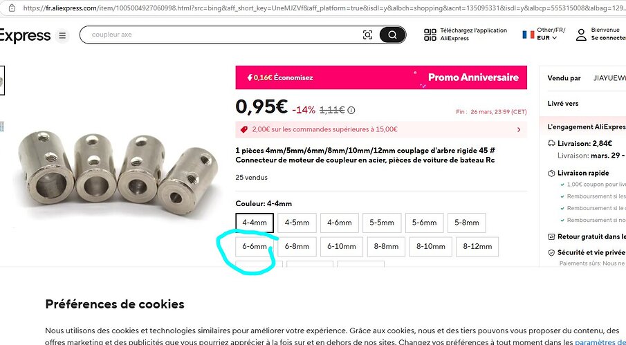

Vraiment rare… Et recuperer l’axe+curseur et lui adjoindre un nouveau « corps » qui a l’air standard?

plus simple un manchon
ou encore plus simple un bout de durit 5mm collé a la cyano sur les axes
avantage par rapport au manchon metallique cela rattrape les defauts d’alignement

@Radiolo J’ai évidemment pensé à ces raccords d’axe. D’ailleurs j’en ai en stock, de différents diamètres. Mais ça n’est pas possible, car l’axe de 6 mm passe à l’intérieur d’un tube. Il faut que toute la longueur ne dépasse pas les 6 mm. D’ou mon idée de taraudage, qui permettrait d’avoir toute la longueur en 6 mm. La moindre surépaisseur, par exemple d’un tube PVC, ou autre, ça ne marche pas.

Sans connaitre le montage, est ce qu’il est possible de déporter le potar un peu en arrière ? Dans ce cas il faudrait sacrifier l’actuel pour récupérer toute la longueur d’axe ou trouver du tube de 6. Le coupleur viendrait alors se placer avant le tube guide, l’axe du remplaçant étant raccourci au maximum.
