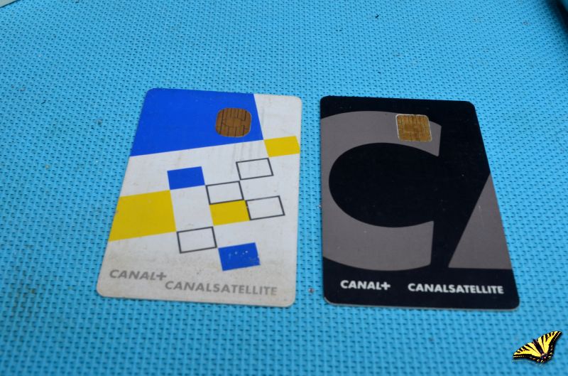

j’ai ces deux cartes canalsatellite à céder :blush:
carte SECA1
Carte SECA2
si interessé contact en MP

Typo noire sur fond gris.
Typo grise sur fond noir.
Toutes les cartes à puce de TV sont basées sur la norme ISO7816.
On peut les lire avec un lecteur de cartes standard, mais sans doute seulement la « réponse au reset » avec un le programme fourni avec le lecteur.
Il a existé au début de la TV numérique à péage des logiciels qui exploitaient des failles de sécurité du logiciel de la carte pour permettre de la modifier (notamment, mais pas que, d’étendre sa durée de validité).
Les lecteurs les plus courants se branchaient sur le port RS232 d’un PC (il suffisait d’un circuit adaptateur de niveau pour convertir les niveaux de +/- 12V du port RS232 en niveaux TTL et de combiner TX data et RX data car l’interface de la carte n’est autre qu’un port série simplifié à entrée et sortie commune).
La vitesse d’échange était généralement 9600 bauds.
En ce qui me concerne j’ai 2 cartes de première génération, toutes deux typo noire sur fond gris. Leur numéro commence par 0 22.
J’ai une carte 2ème génération qui commence par 0 76 et une carte terrestre qui commence par 0 15.

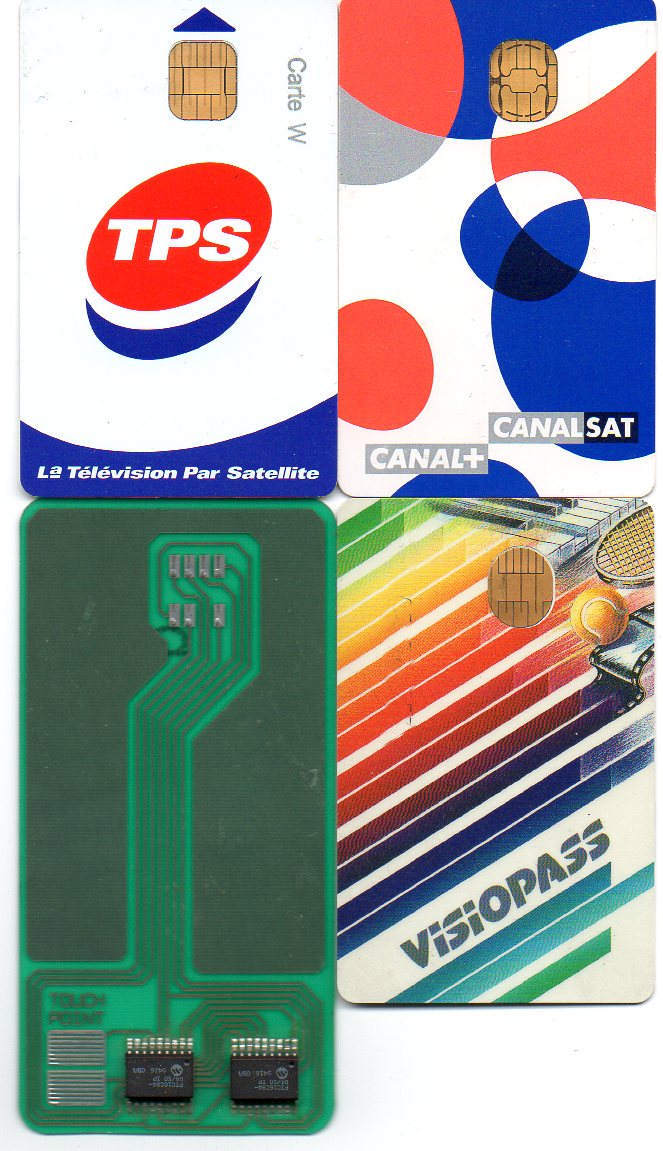

Petite contribution en photo avec quelques cartes que j’ai sous la main.
Plus bas, une carte avec microprocesseurs que j’ai du mal à identifier mais doit être une version de laboratoire des cartes récupérées après l’arrêt de l’utilisation d’EuroCrypt D2Mac.
Ta « version de laboratoire » est une carte pirate qui « émule » une carte officielle. Par contre le système « touchpoint » est original, je ne sais pas à quoi il servait. Cette carte a 2 microcontrôleurs PIC de Microchip, dont un apparemment en relation avec le « touchpoint ».
Les plus courantes étaient souvent basées sur un micro de la famille PIC et une mémoire EEPROM.
Il y en a eu beaucoup pour Eurocrypt, les premières versions de Viaccess (qui est un dérivé proche) et de Mediaguard (un dérivé moins proche) sans compter les nombreux autres systèmes utilisés à l’étranger (Conax, Irdeto … et j’en passe).
PS: je ne connaissais pas la version de ta carte canal+/canal sat.
Est-ce une Viaccess ou une Mediaguard (indiqué par le N° au verso) ?

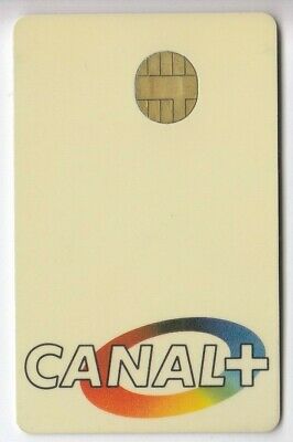

Celle-ci doit corresponde à la période du D2mac si je ne me trompe pas.
Effectivement j’en ai eu une à l’époque mais j’ai dû la laisser dans mon décodeur D2MAC lorsque je l’ai donné (Philips STU 904). :frowning:

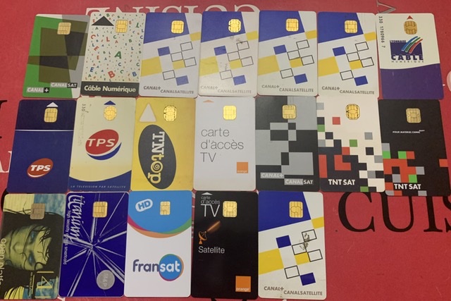

Ma contribution avec les cartes qui me reste ! :mrgreen:
