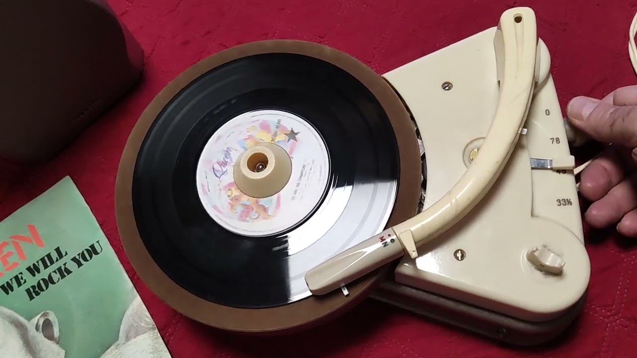

Hello tout le monde,
Enfin des nouvelles :smiley:
Après moult prises de mesures, soudages, changement de composants et achat d’une nouvelle cellule chinoise, ça y est, ça marche!!
Bon , comme vous l’aviez souligné le résultat ne tutoie pas les sommets de la hifi mais bon c’était pas vraiment le sujet n’est-ce pas ? :wink:
Un grand merci à Radiolo pour son aide tout du long et son infinie patience. Merci aussi a Radioman33 pour le transfo et autres composants ainsi qu’à tous ceux qui m’ont conseillé.
J’ai plus qu’à bidouiller une enceinte qui s’accorde à la platine et ce sera top!
c’est pas mal du tout
compte tenu d’ou on est parti sur cette bidouille
