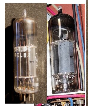

Pour identification et avis - Philips AG2104
Comme il n’y a pas de transfo d’alimentation, c’est très probablement une PCL82.
c’est ce que je pensais
mais je trouve l’anode haute pour une PCL82 ,peut etre un artefact photo
mai cela y ressemble

C’est visible a l’oeil nu pour le filament? Comme une ampoule?
question bête, ce ne serai pas plutôt une UCL82 souvent employée dans les électrophones Philips
Raymond
les PCL étaient employées dans les téléviseurs
peut etre bien
UCL = 100 mA
PCL = 300 mA
Je pense que Raymond a raison, quel intérêt de tirer 300 mA pour le filament quand on peut faire la même chose avec 100 mA ?
Sur 110V (même en 220, merci au moteur autotransfo) ça fait tout de même une différence de 22W de dissipation inutile !
meilleure vue d’une PCL82
je t’ai piqué ta bonne photo pour la mettre dans la fiche :innocent:
je crois même que c’était moi qui avait mis l’autre
ce sont tous des que j’ai pu récupérer après la mort de mon père, au moins ceux là ont évité la benne.
un mystère, la photo est un tube neuf dans une boîte Miniwatt Dario made in England alors que sur le verre est imprimé RTC made in England?
tu as fait se sacrés progres en photo :wink:
disons qu’avant c’était avec un appareil photo mais maintenant c’est avec mon GSM
