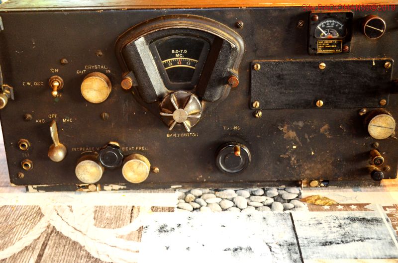

J’ai un BC342 sur lequel j’ai changé le transfo d’alim qui était grillé,du coup il est en 220V maintenant.Peu de modifs, suppression des résistances d’amortissement dans les MF,remplacement des 6K7 en HF par R219 et 1851 pour améliorer la sensibilité.Avec 2 R219 il y avait accrochage (trop de gain),avec une 1851 moins nerveuse en 2éme cela fonctionne super.
Bref ,un bon récepteur, avec un bon étalonnage de la fréquence affichée,ce qui est rare sur du matériel militaire des années 40.
Depuis j’ai trouvé une plaque US (chez totoenjeep),pas sur la photo.
