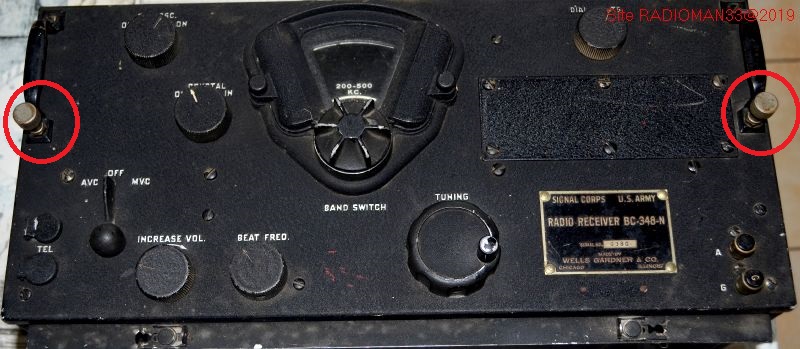

Ce sont les deux vis moletées , c’est assez facile à voir
Oui, je confirme en image:
:wave: et merci pour l’info.

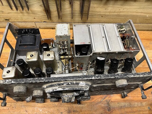

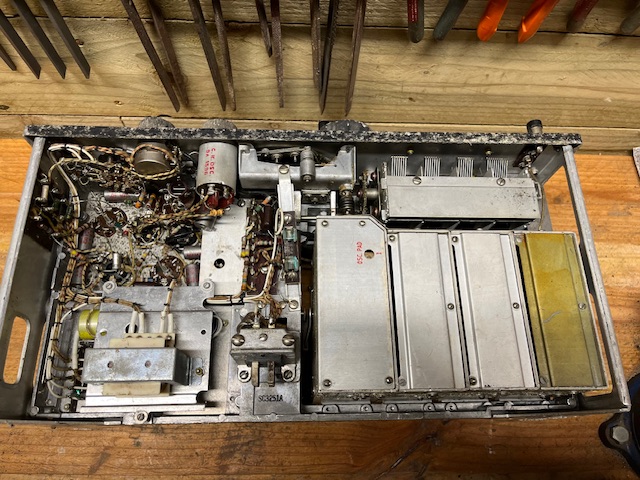

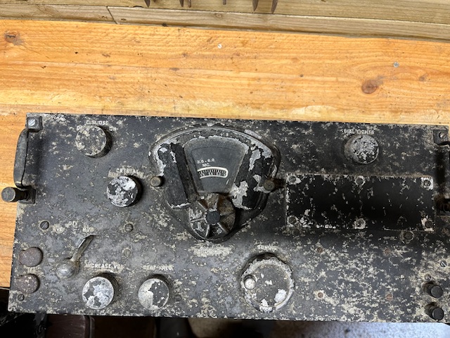

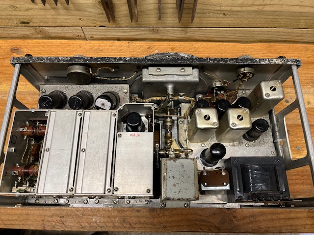

:wave: et sur ces bons conseils, je viens d’ouvrir ce poste. Son intérieur ne semble pas avoir souffert :
IMG_7922
IMG_7920
IMG_7919
IMG_7923
Les boutons de la face avant sont encore fonctionnels !
DG
Effectivement il va falloir quelques efforts , l’intérieur semble mieux préservé avec son alimentation secteur à la place du dynamotor
En effet, c’est une alim à transformateur et qui me semble bien installée.
DG
Je crois ma rappeler que lorsque j’étais étudiant et que je travaillais chez Beric, on montait ce genre d’alim dans divers récepteurs des surplus ….dans les années 60 :wink:
Dommage, n’ayant plus sa plaque signalétique, je ne sais donc pas à quel modèle du GL, il correspond.

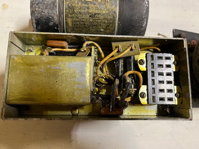

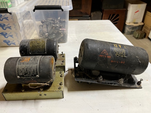

:wave:, peut-être ce genre de dynamotor :

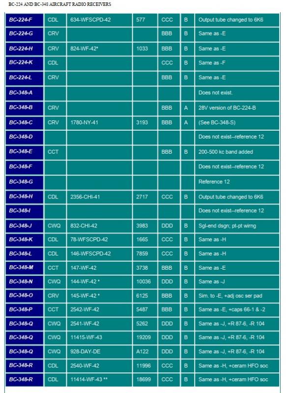

Sans vouloir fâcher , ce n’est pas en consultant le GL que vous arriverez à quelque chose il vaudrait mieux vous référer a des ouvrages Américains spécialisés dans le domaine , et vous pourriez faire la différence entre deux familles entièrement différentes de ces récepteurs ,pourtant identiques quant à leur aspect exterieur

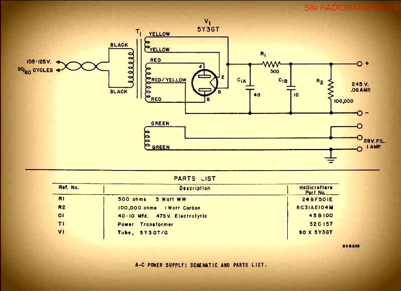

hello,
juste pour info:

Ok c’est bien ce que j’avais fait a l’époque mais la dyna ma laché et plus rien sa ma un peu découragé et la je voudrais bien l’écouté a nouveau , mais sans la dyna qui fait énormément de bruit , il faut donc fabriquer une Alimentation sans pour cela dénaturé le poste qui est totalement d"origine US BC 348Q
Mr Carlson vient de mettre une vidéo en ligne ou il décrit la réalisation d’une alimentation pour remplacer le dynamotor de cet appareil. Voir plus haut dans ce sujet.
